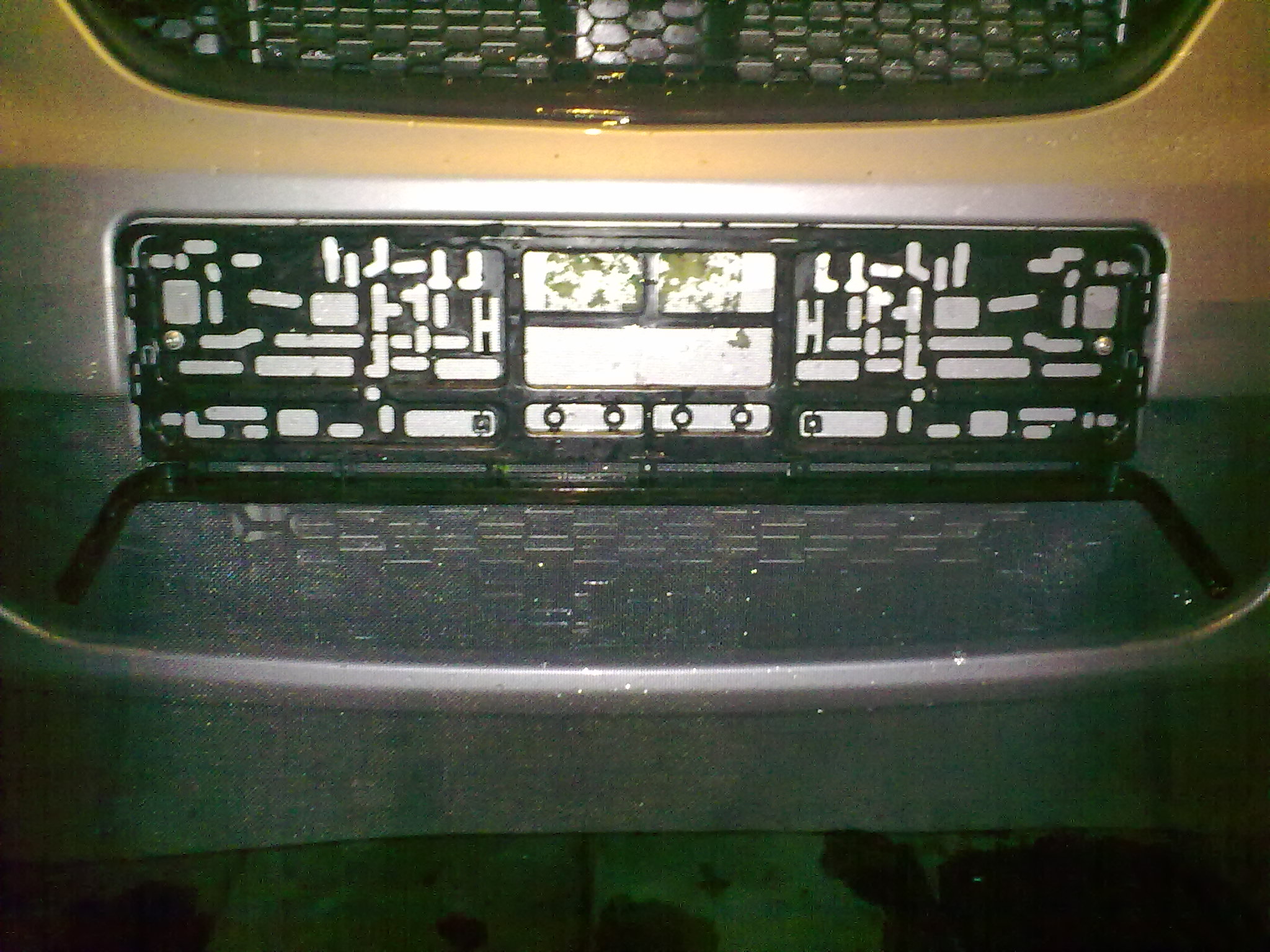

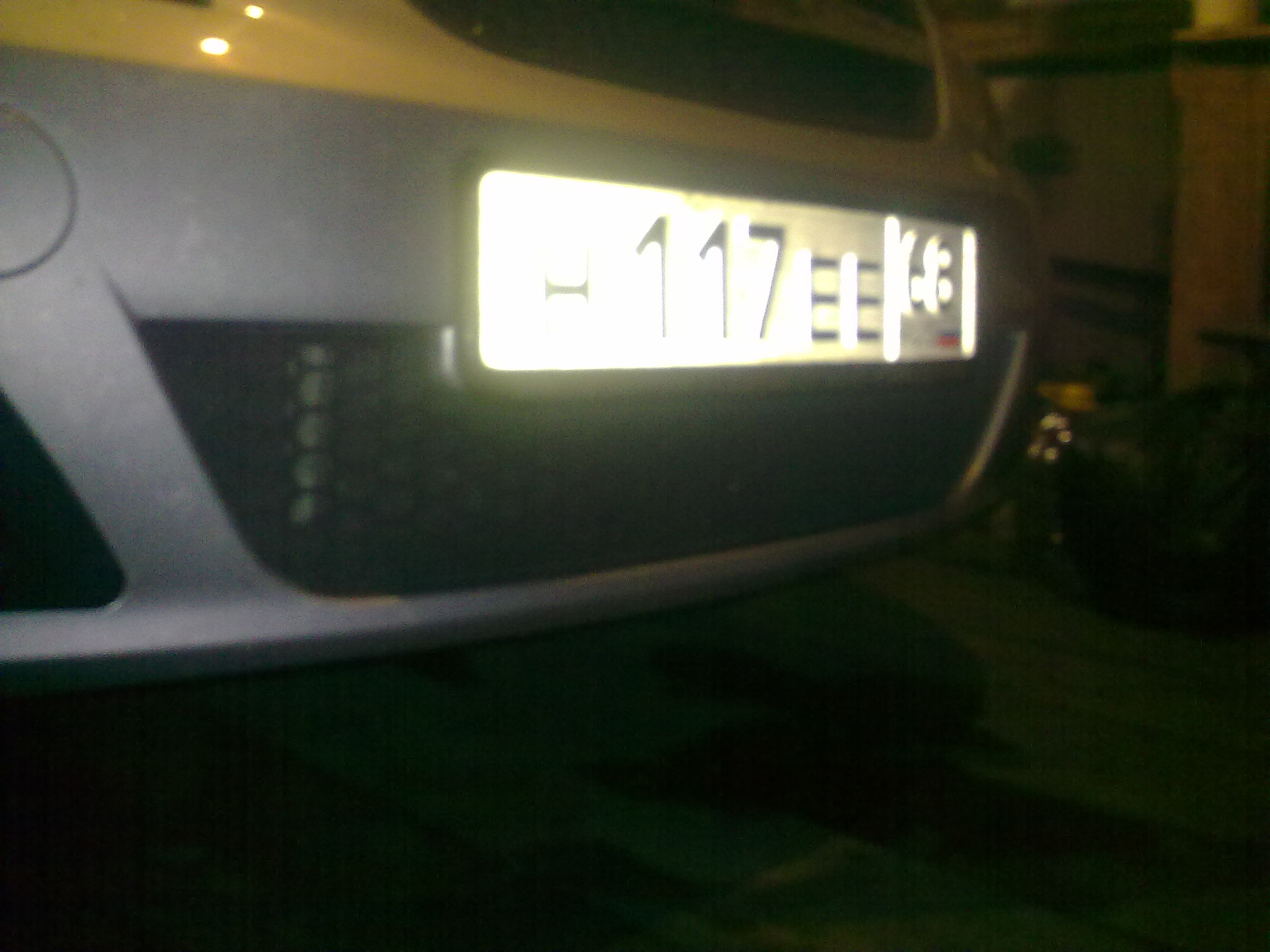

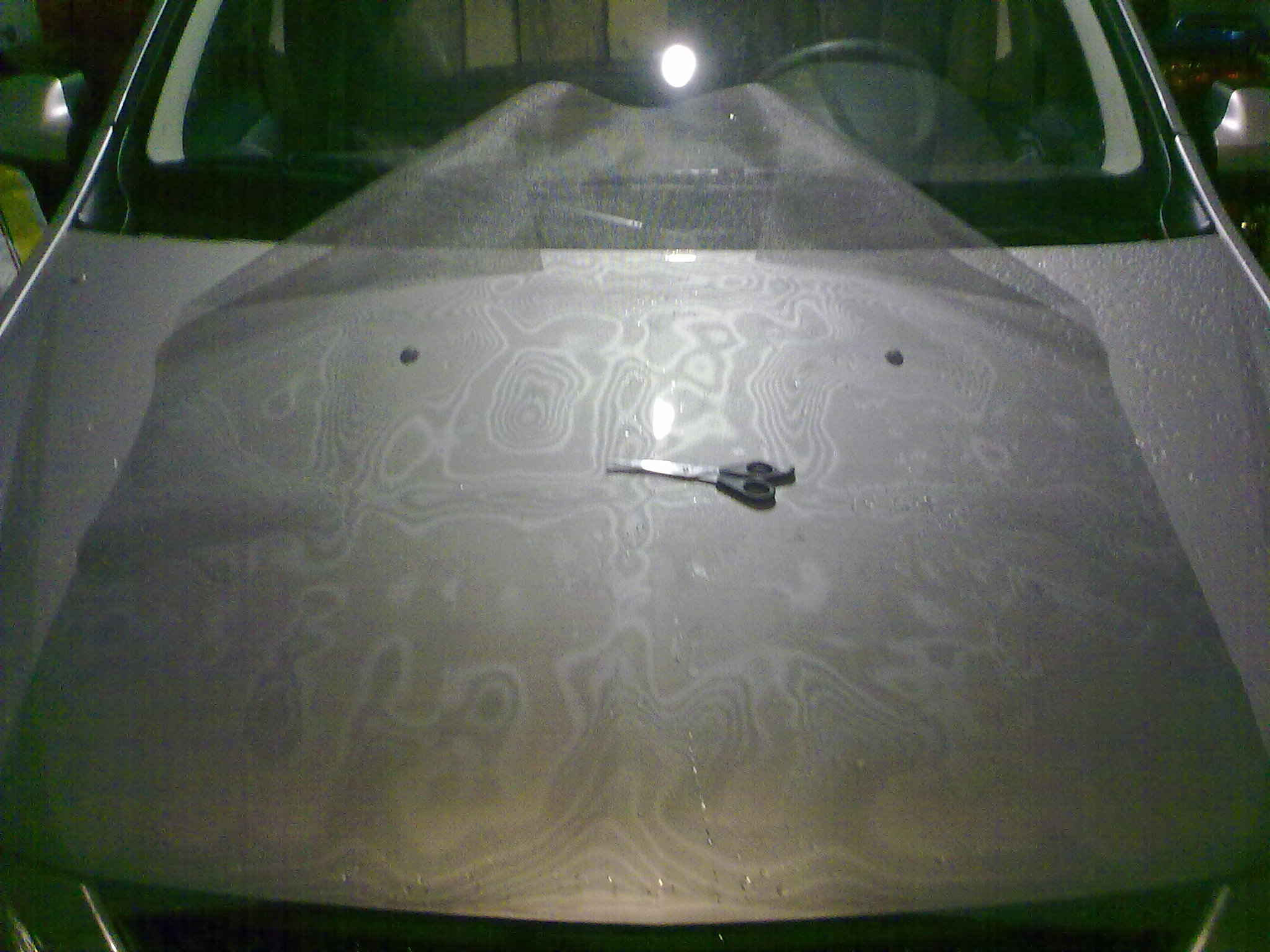

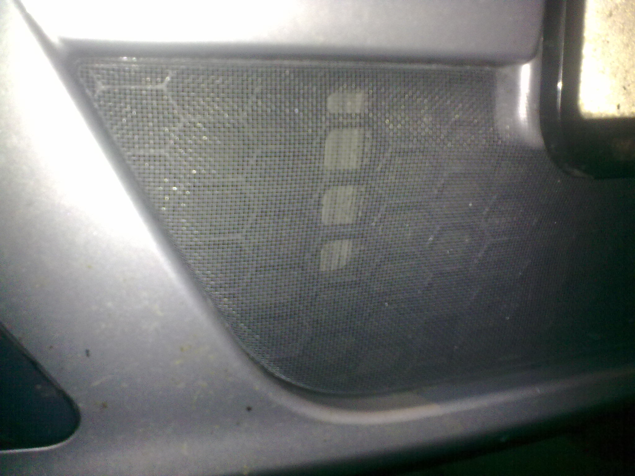

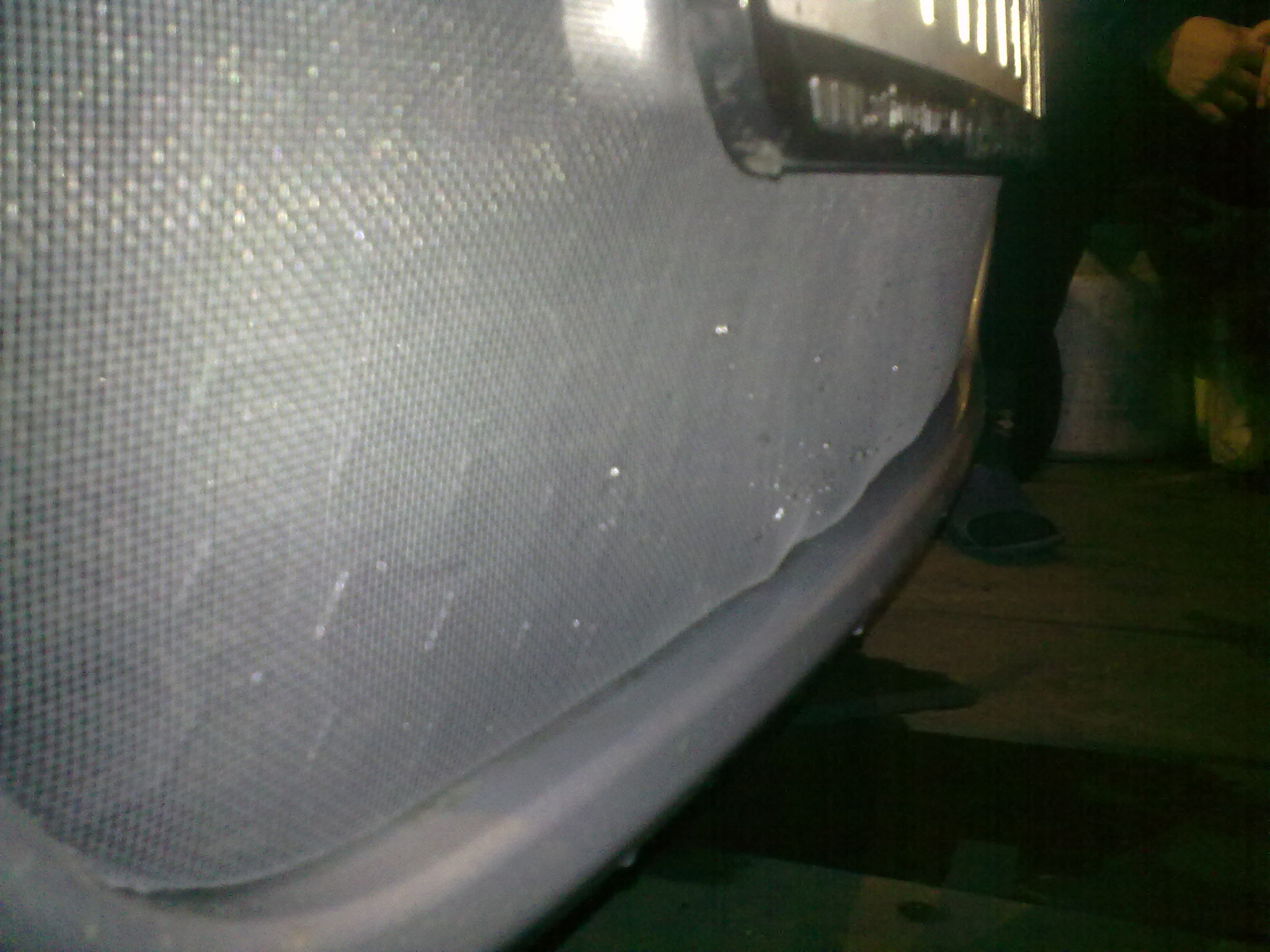

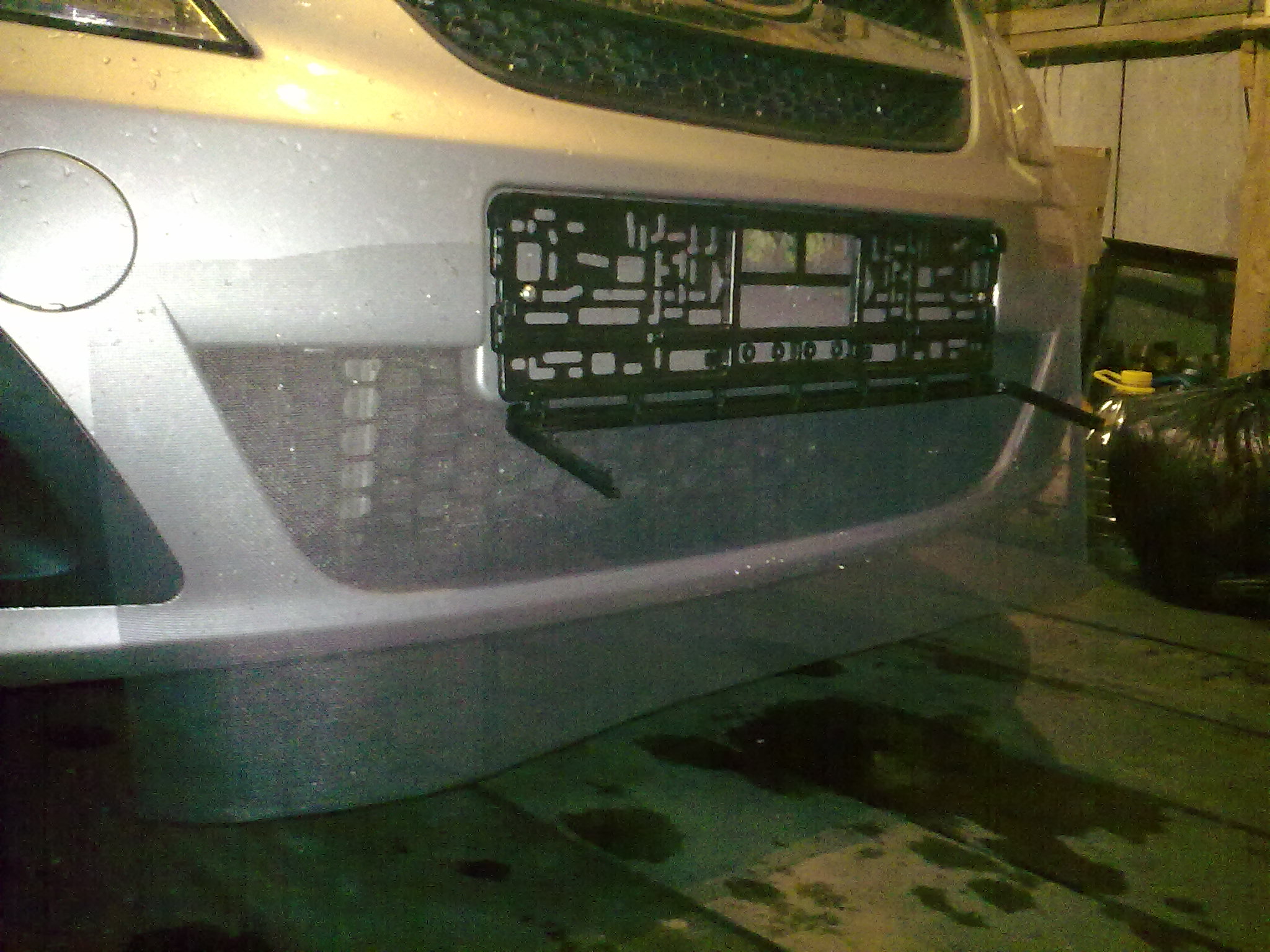

Я ЛЛ поставил маскитную сетку на решотку радиатора, хотел метал но потом передумал, дёшево и сердито и смотрится вроде не плохо.
У кого какие предложения для доработки?
P.S. Идея пришла после осмотра радиатора после порбега 2600км, было замечено большое количество мелких мошек и крупных причом бабочки осы и пчелы умудряются помять соты.
P.P.S. перед установкой сетки не забываем прочистить радиатор от всего того что туда налетело.

Желательно конечно саму решотку радиатора снять чтоб надёжнее держалась но это уже связано со снятием бампера. Сетку ставил так:
Снял номер и рамку в которой он крепится, подсунул маскитку под рамку номера и прикрутил её, далее обрезал с запасом по контуру решотки радиатора и этот запас затолкал консеярским ножом в зазор между решоткой радиатора и бампера.
За надёжность крепления маскитной сетки гарантии дать не могу. Скажу конструкцию надо доработать для прочности.
