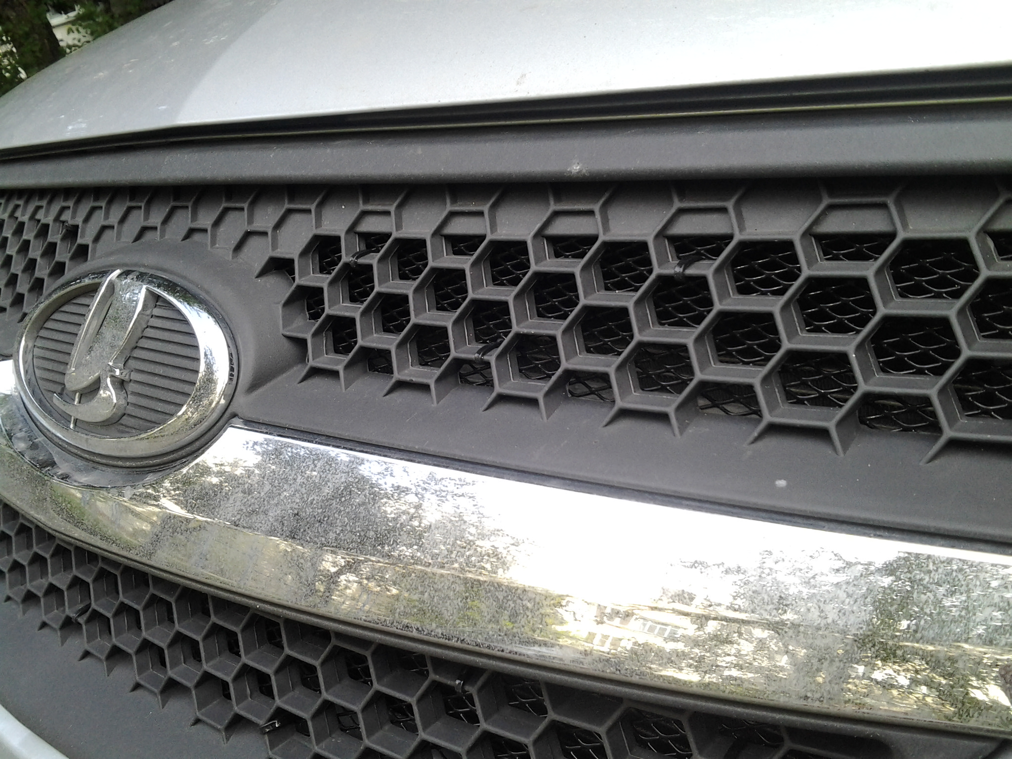

Металлическую сетку поставил, а вот москитную не ставил специально, слишком она мелкая, то что пролетит через металлическую радиатору не угрожает, даже если эта мелочь и пролетит сквозь сетку и останется на радиаторе то быстро выгорит и отвалится, к тому же когда мою машину, то и радиатор слегка промываю (керхером, но без фанатизма), а судя по последнему фото, там вообще воздух не проходит.
Воздух проходит прекрасно, вентилятор летом включается только при включённом кондиционере.

Я снял бампер и прикрепил сетку изнутри. Получилось так:
20131001102139_91f75.jpg | 1236,53 Кб | Скачали: 1279
20131001102211_91f75.jpg | 1036,98 Кб | Скачали: 1153
И не коробит Вас от этих торчащих хомутов?
По-моему хорошо получилось.

Kuzovlev:
[/quote
Дружище,с 2х шагов ничего не заметно.

El:
Спасибо!
Я делал,как большинство,сначала хотел на нижнюю решетку снаружи прикрепить. Но в итоге все равно снял бампер и приладил как положено.
Смотрится хорошо,держится отлично. А главное выполняет свои защитные функции.smilesmilesmile

Kuzovlev:
El:
Kuzovlev:
[/quote
Но сам то знаешь, что там торчит. При мойке глаз режет и тряпочка зацепляется :)
Я не хвастаюсь,но я живу в частном секторе и у меня керхер smile тряпкой замшевой только стекла насухо протираю.
El:
А кто Вам сказал что бы " прилаживать как  положено " надо снимать бампер ? и кем зто положено ?  scratch
Когда нижняя сеточка изнутри прикреплена, выковыривать всякую нечисть ещё то удовольствие. Нижнюю лучше крепить снаружи.ИМХО. smoke

ЭДУАРД76:
ячея 0.9х0.4 мм
Не 9х4 мм? А то больно уж мелкая.
Евгений:
Ах да, ошибся. 0.9х0.4 см! laugh

Kuzovlev:
Если не приглядываться, из далека вообще не заметно что там есть стяжки,  ok а тряпочкам, там незачто цепляться, к томуже, никто по крайней мере, когда я мою машину, не протирает решетку  crazy  стяжки считаю самый удобный, и эстетичный способ крепления  good  Можно и на клей конечно, но заморочек будет больше  hoho .......

Тимофей:
На нижней решетке - да.

Kuzovlev:
путем красоты и эстетики.
И как Вы на нижней решетке сетку крепите?
Евгений:
Kuzovlev:
Никак, она сама встает :). Пересмотрите тему.
Kuzovlev:
Пересмотрите тему.
Пересмотрел. Кроме установленных снаружи ничего не нашёл. Не подскажете номер поста?

Евгений:
Kuzovlev:
Пересмотрите тему.
Первый пост на этой странице, сетка установлена за решеткой.

GVG:
Видел. Дело в том (у меня точно так же), что Kuzovlevу не нравятся незаметные хомутики. А эту жуть покупную снаружи я видел неоднократно. На машине смотрится ещё хуже, чем на фото.
Евгений:
GVG:
Ну не знаю, не знаю :). Ко мне лично чуть не каждый день народ подбегает узнать где купил сеточку.
