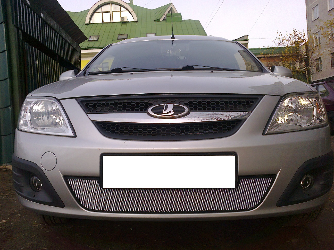

Выбирал между черной и хромированной, выбор пал в пользу последней, вот так выглядит, вроде органично вписалась:
0378_636bf.jpg | 494,39 Кб | Скачали: 1271
RS0Y5-42-02D Lada Largus
Правда покупал опять таки в ларгус-шопе: http://largus-shop.ru/shop/tyuning/setka-dlja-reshetki-radiatora.html
