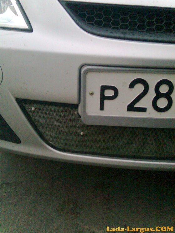

КОгда ставил ДХО, заодно (при снятии бампера) вырезал и поставил защитную сетку радиатора.
Ставил изнутри, т.к. снаружи однозначно портит внешний вид (кроме того, на многих джипах штатно стоит сетка изнутри).
Изначально рассматривал только вариант с нержавеющей сеткой (т.к. ставил "один раз - и на всю жизнь").
Сетку взял на вещевом рынке, 2,5 х 0,7 мм, продавали отрезкой от рулона не менее 0,5м (такая полоса обошлась в 300р.)
На снятом бампере вначале из картона вырезал шаблон (на нижнуюю и верхнюю решетки отдельно).
Затем вырезал сетку (с напуском, иначе если точно резать - осыплется и будет мала).
Выемки в шаблоне не вырезал, а загнул плоскогубцами (чтобы не сыпалась сетка при фигурной нарезке).
Края сетки можно зафиксировать термоклеем (пистолетом), можно промазать эпоксидной шпатлевкой (двухкомпонентной), можно использовать твердеющий автопластилин, а можно вообще не трогать - ничего с ней не сделается (особенно если резали с напуском, я вот например ничем края не обрабатывал).
Остатки и обрезки сетки использовал : раздергал на отдельные проволочки, выпрямил их, и сын наделал мне "скрепок" (П-образных).
Далее - пол часа мучений : наживленную сетку приматывать этими "скрепками", вставлять их снаружи сквозь решетку и приложенную сзади сетку, и закручивать сзади плоскогубцами.
Торопиться мне было некуда (выходной, погода мерзкая) и на "скрепках" экономить мы не стали (сделали их столько, что сетка прилегла очень плотно, ни в одном месте не отходит от решетки даже при нажатии пальцем сквозь решетку на сетку).
Вот собственно и вся процедура :)
Данный вариант считаю наиболее оптимальным, за исключением одной проблемы : мусор летом придется удалять с сетки сквозь ячейки декоративной решетки (а если бы сетка была снаружи - то удалять было бы проще).
Но у меня уже есть опыт подобных операций (на прошлых машинах), никаких особых проблем не возникает.
P.S. Сетка очень жесткая (специально взял толстую проволоку), края сильно острые - при резке и установке очень сильно травмируются пальцы (пару раз серьезно проколол, а мелких царапин без счета, но для мужчин это видимо не критично).
P.P.S. Кстати, снятие бампера не правильно описано в руководстве ! Снимать нижние грязевые щитки не нужно - они не мешают снятию бампера (а вот оторвать заевшие пистоны - это запросто можно, тем более что они какие-то "резиновые", грибок вытягивается, но не выходит из пистона от пыли наверное)
Основная трудность - откручивание болта крепления угла бампера в колесной арке.
Надо какой-то лопаткой (я вот - ручкой обычной столовой ложкиsmile"вывернуть" подкрылокна передней трети наружного края колесной арки из-под бампера. А потом в эту щель забраться, нащупать тот болт и отвернуть :(  У кого руки толстые - можно слопать подкрылок :(
А остальное - элементарно, это единственный трудный момент :(

Насчет размера ячейки сетки и по поводу того, что она (из-за мелкой ячейки) может забиться на трассе) вот какие были соображения.
Во первых, я смотрел шаг решетки самого радиатора (есть такой принцип в технике : защитный экран не должен иметь большую пропускную способность, чем защищаемый объект - грубо говоря, если вы хотите защитить решетку имеющую шаг 2 мм решеткой имеющей шаг 5 мм  - ничего не выйдет, сама затея бессмысленная :)  Решетка не будет выолнять "защитной" функции :)
Шаг элементов радиатора как раз и есть 2...2,5 мм
Соответственно, от этого параметра и отталкивался, выбирая шаг решетки (2,5 - это не так уж и мало, у меня на классике несколько лет стояла решетка с шагом 1,5 мм - и ничего, никаких особых "забиваний" не заметил)
Во вторых (про то, что мелкая решетка забьется быстро на трассе) - а какие варианты ??? :)
С учетом вышесказанного (если поставить решетку с шагом больше чем защищаемый ею радиатор), то "быстро забьется" как раз радиатор, а якобы "защитная" решетка останется девственно чистой по единственной причине : всю грязь и мелкий мусор она спокойно пропустит в радиатор :)
Как она еще (каким именно способом ?) может "не забиться" ?
Не будет же крупная решетка "отбрасвать в сторону" набегающий мусор ? Конечно нет : она его будет просто пропускать сквозь себя не задерживая :)
А оно нам надо ? :)
Лучше уж пусть задерживает :)
Радиатор целее будет :)

Ничего там не забьётся, полтора года езжу с сеткой чуть крупнее маскитки - всё впорядке: вентилятор не включается, ничего не кипит, ничего не забивается! Радиатор чистый!

У меня закрыто и сверху, просто не видно, а фотографировал я вообще-то крепление хомутами через сетку к решётке. Если надо, то могу сфоткать и маскитку в верхней части радиатора. А насчёт "капец двигателю" я - не делал поспешных выводов... Капец придёт, если радиатор наухнарь будет забит мошкаши и комарами! В нашем регионе это актуально!
