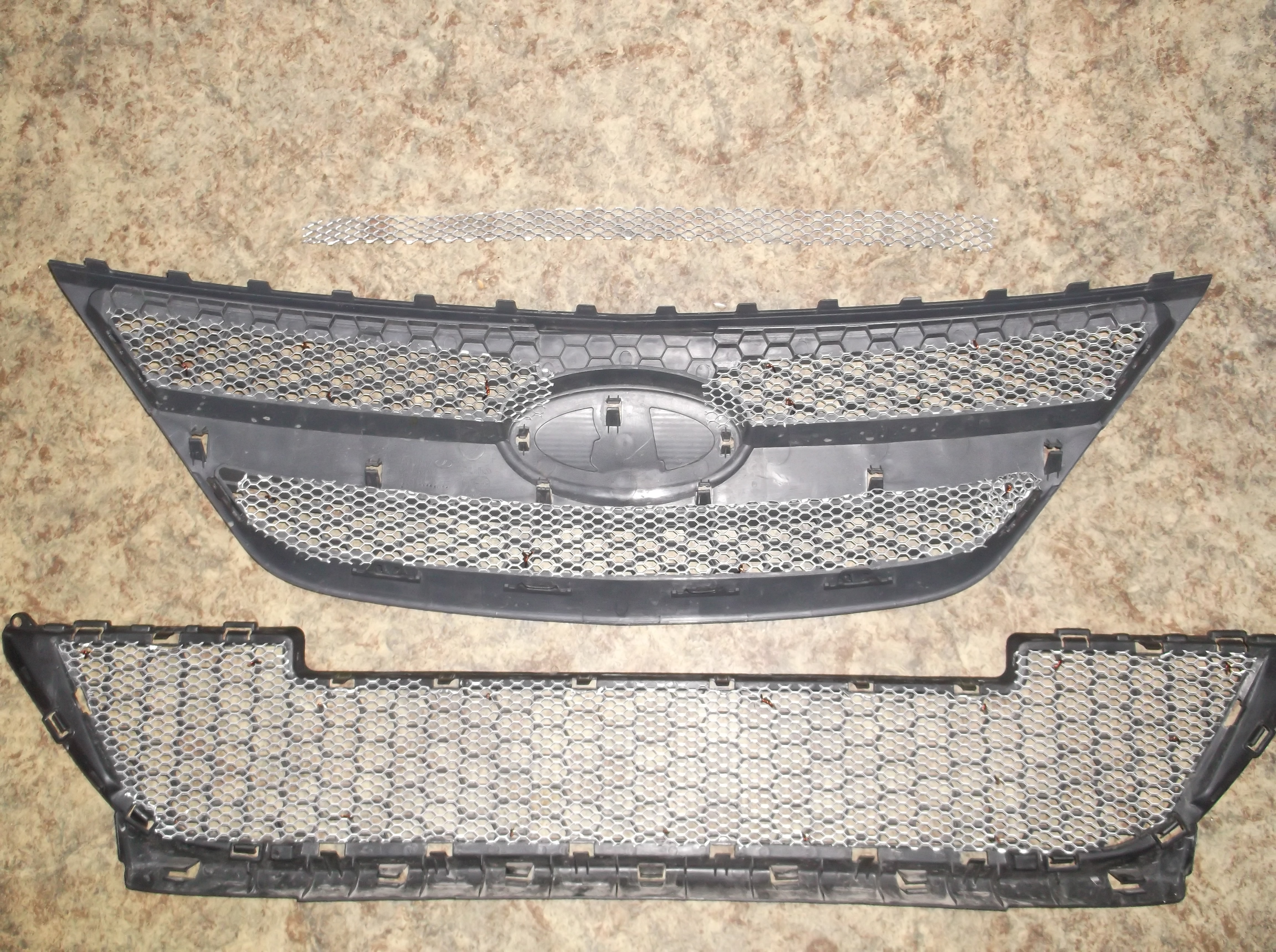

Купил аллюминиевую сетку. 250 р. 1000 х 300 мм. Снял решетки НЕ СНИМАЯ бампера. Сначала верхнюю - нажимая отверткой на пластиковые язычки снаружи. Нижнюю решетку протолкнул внутрь бампера отгибая пластиковый крепеж Г-образно загнутой плоской отверткой. Затем просунул вутрь бампера руку и отсоеденил два пластиковых уголка-воздуховода(кондиционера нет поэтому свободно, правда пришлось повыворачивать руку). Прикрепил сетку кусочками медной проволоки диаметром 1 мм. Осталось поставить на место.

Медь и алюминий?

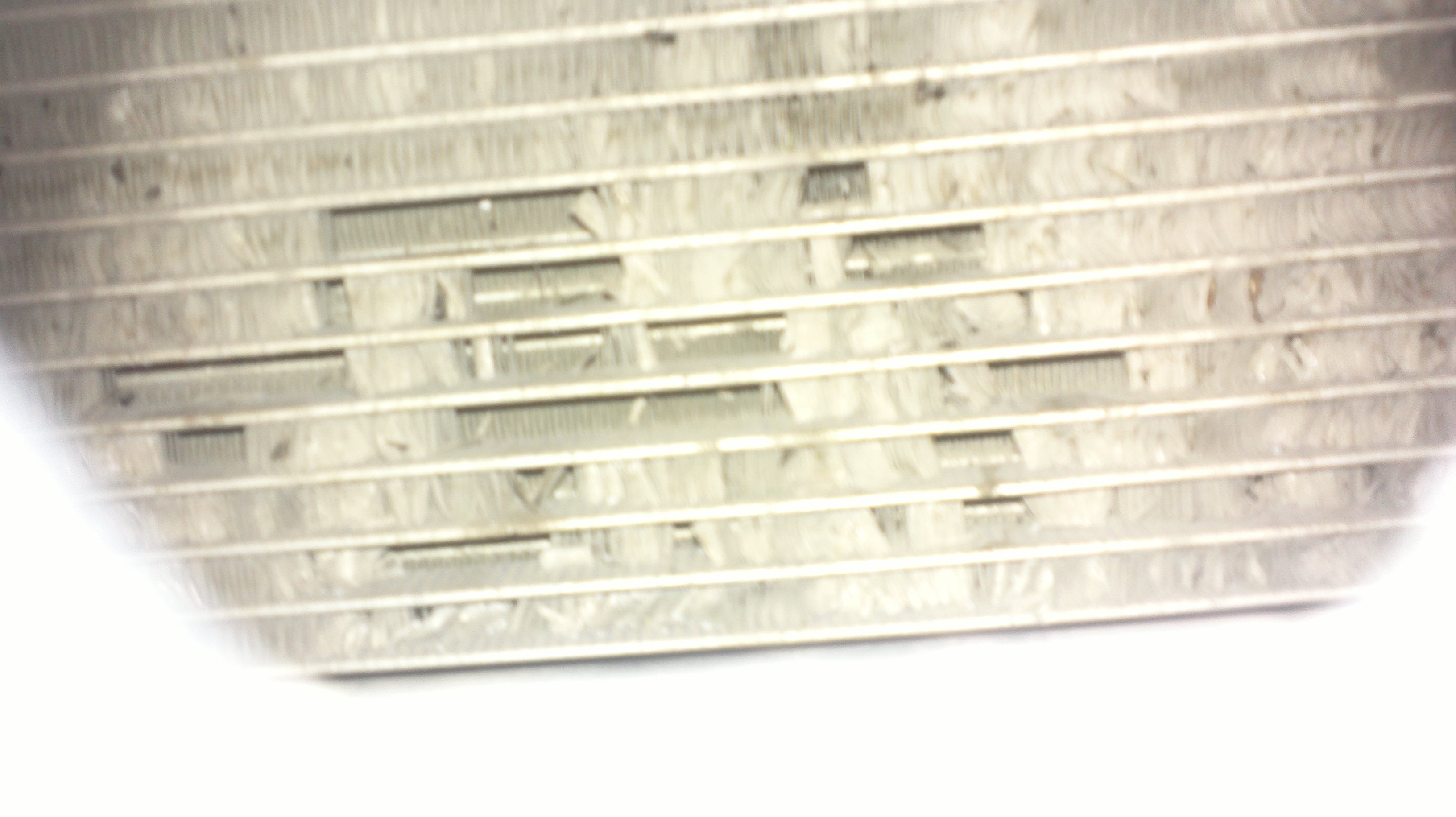

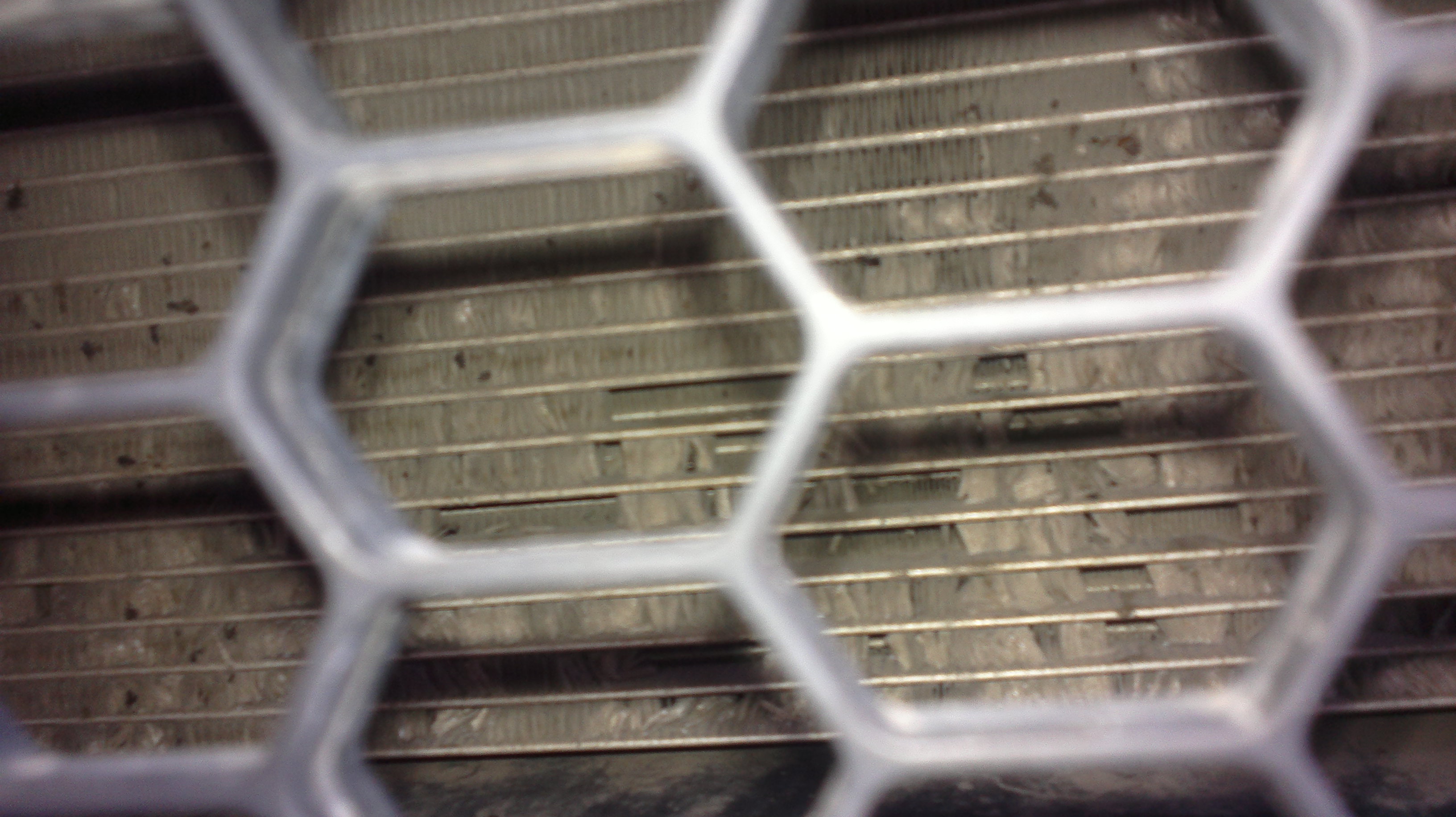

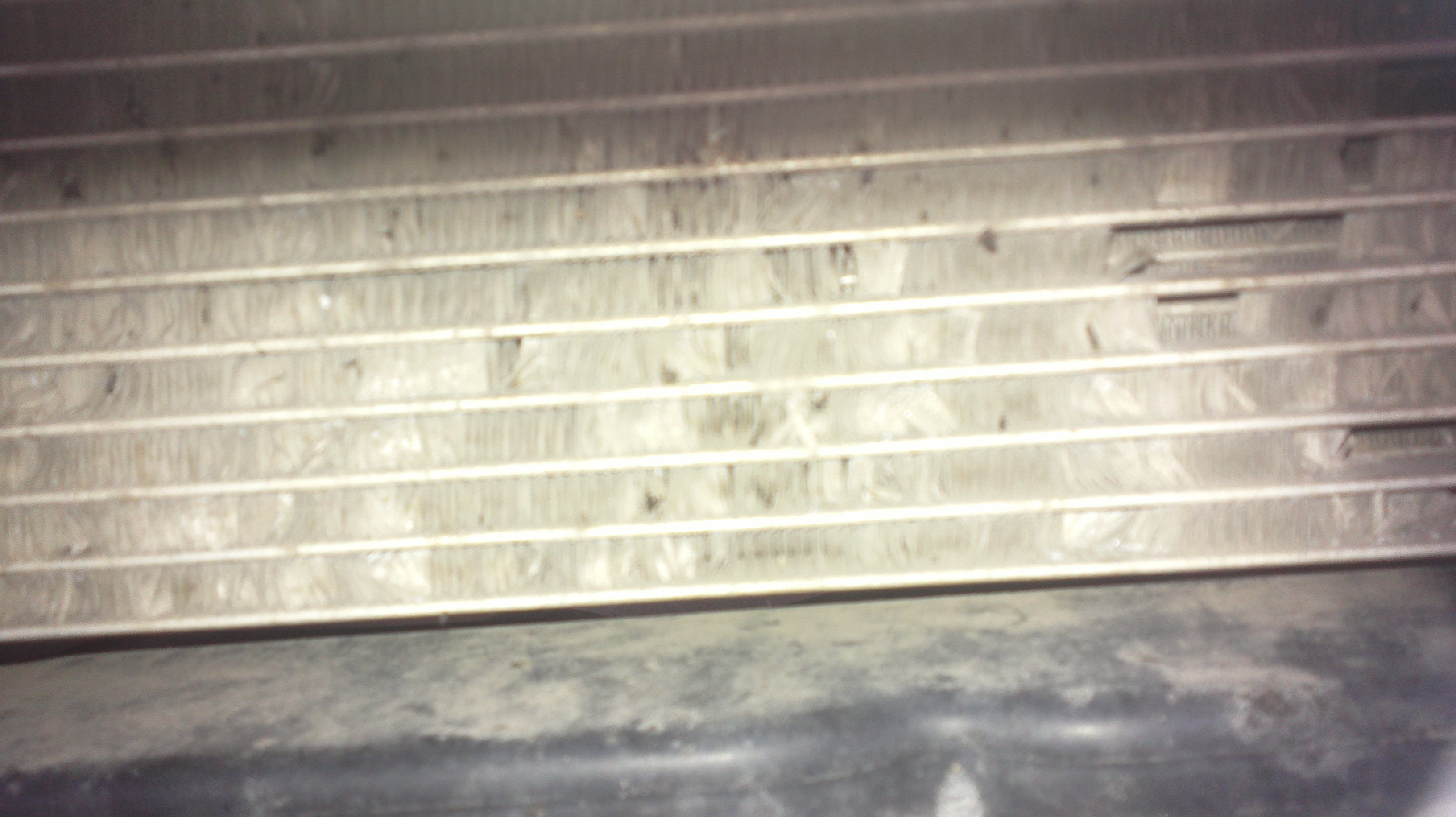

Люди ставте сетку обязательно-я уже влетел каюсь теперь.вся нижняя часть радиатора кандея под нижней решеткой просто умерла facepalm 90 процентов гофры загнуло что она просто не работает и до кучи вываливается участками по 4-5 см я в ШОКЕ((((((((((((((с такой лабудой не разу не сталкивался.Может кто поменял радиатор скажите логановский нет и какой фазы если различаются заранее спс(фотки есть попробую кинуть)
16062013418_bc870.jpg | 796,76 Кб | Скачали: 1599
16062013419_bc870.jpg | 799,26 Кб | Скачали: 1400
16062013426_bc870.jpg | 761,79 Кб | Скачали: 1293
16062013431_bc870.jpg | 568,65 Кб | Скачали: 1379
16062013427_bc870.jpg | 670,1 Кб | Скачали: 1355
Сообщений: 32
ну где ваши предложения господа хорошие look
