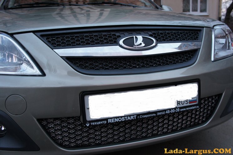

Посетитель Ставрополь-Краснодар Сообщений: 244 | | #48 - 11 марта 2013 в 18:17 | |
А я обратился в техцентр РЕНО, который установил мне сетку, получилось, как на моем Логане. Крепится до банальности просто, пластиковыми хомутами Все будет хорошо я это точно знаю |
Посетитель Рязань Сообщений: 21 | | #49 - 11 марта 2013 в 19:02 | |
| T214: |
Может кто-либо просветить, а заграницей нашей СССР ставят такие решетки, я имею ввиду Металл, москитку и т.д. и вообще не влияет-ли данные усовершенствования на охлаждение радиатора? |
