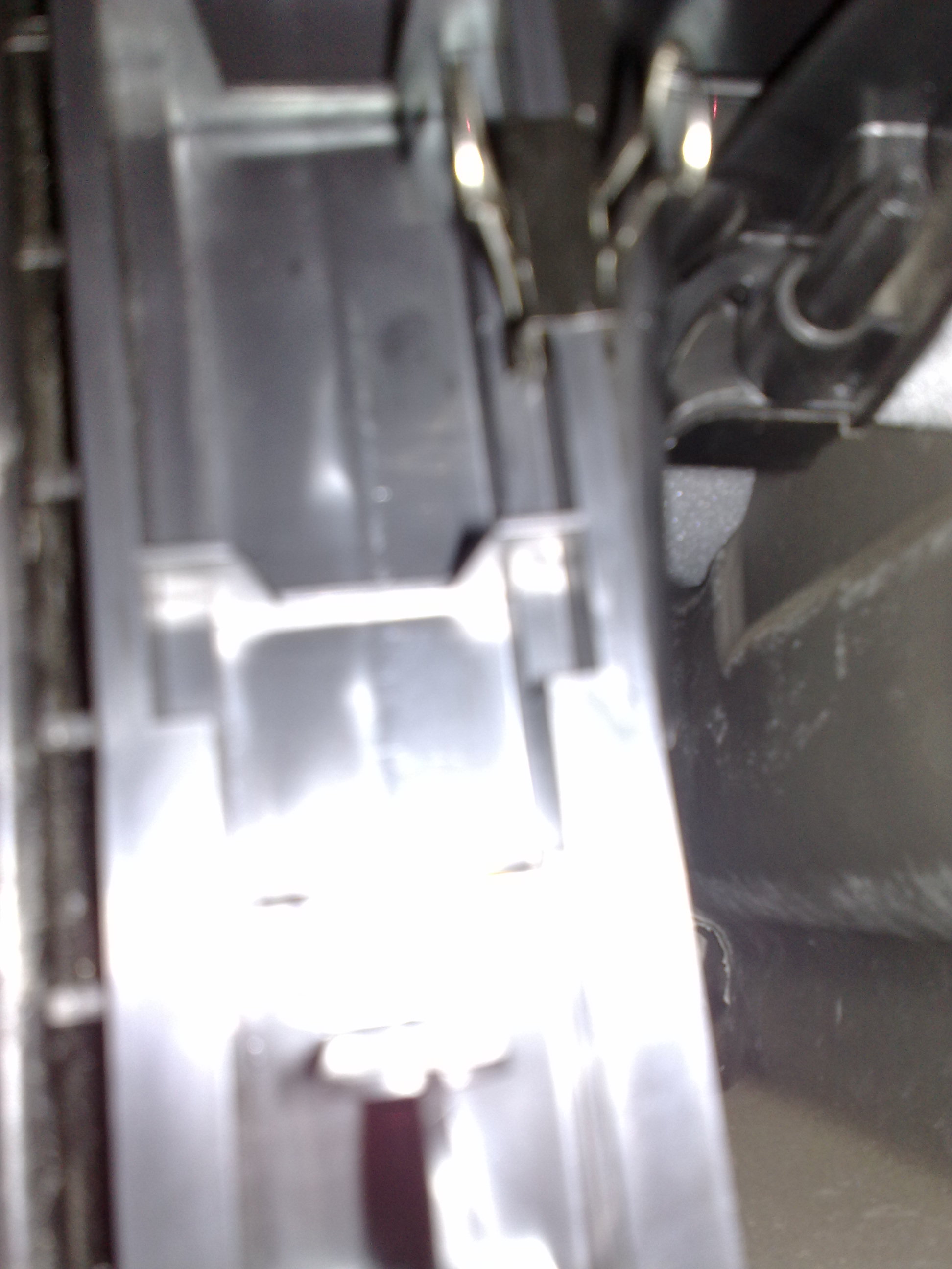

Сегодня тоже установил салонный фильтр самостоятельно. Переднее сиденье пассажирское демонтировал (убрал в багажник) заглушку вырезал сломанным ножовочным полотном сантиметров 10 (чтобы было удобнее выскребать и вырезать пластмассовую заглушку) фильтр установился как родной, заказывал в магазине автозапчастей на ВАЗ. Проблему с сифоном воздуха решил устранить установкой канцелярской прищепкой для документов, больше не сифонит
что ВАЗовский подходит?какой?куда прищепку зацепили?
Нет ВАЗовский фильтр не подходит просто зашёл в магазин спросил на Ларгус фильтр а они по интернету заказали через неделю привезли. А пршепку прицепил спереди по середине.

Проблему с сифоном воздуха решил устранить установкой канцелярской прjavascript:addAlbumImage()ищепкой для документов, больше не сифонит.
Вы вырезали по данной линии и всё равно сифонило?
да по линии вырезал. Скорее всего  вентилятор где-то выше стоит и под напором воздуху сложнее через фильтр проходить вот и поддувает с боку но как раньше писал пришепка-зажим канцелярский исправил ситуацию, ничего невидно снаружи пассажиры ногами не задевают и проклеивать скотчем ничего не надо.

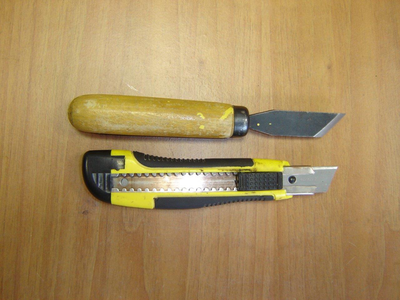

тоже поставил фильтр, кресло не снимал, удобнее оказалось на коленях перед машиной. Главное не торопиться и не пытаться сделать с одного раза. Нож с косым лезвием рулит yes . Надрезал обычным ножом по контуру, потом косым ножом прорезал горизонтальные линии, потом ближнюю к двигателю и сломал по надрезу по линии которую не видно, слом получается чище чем рез, не надо поправлять.
