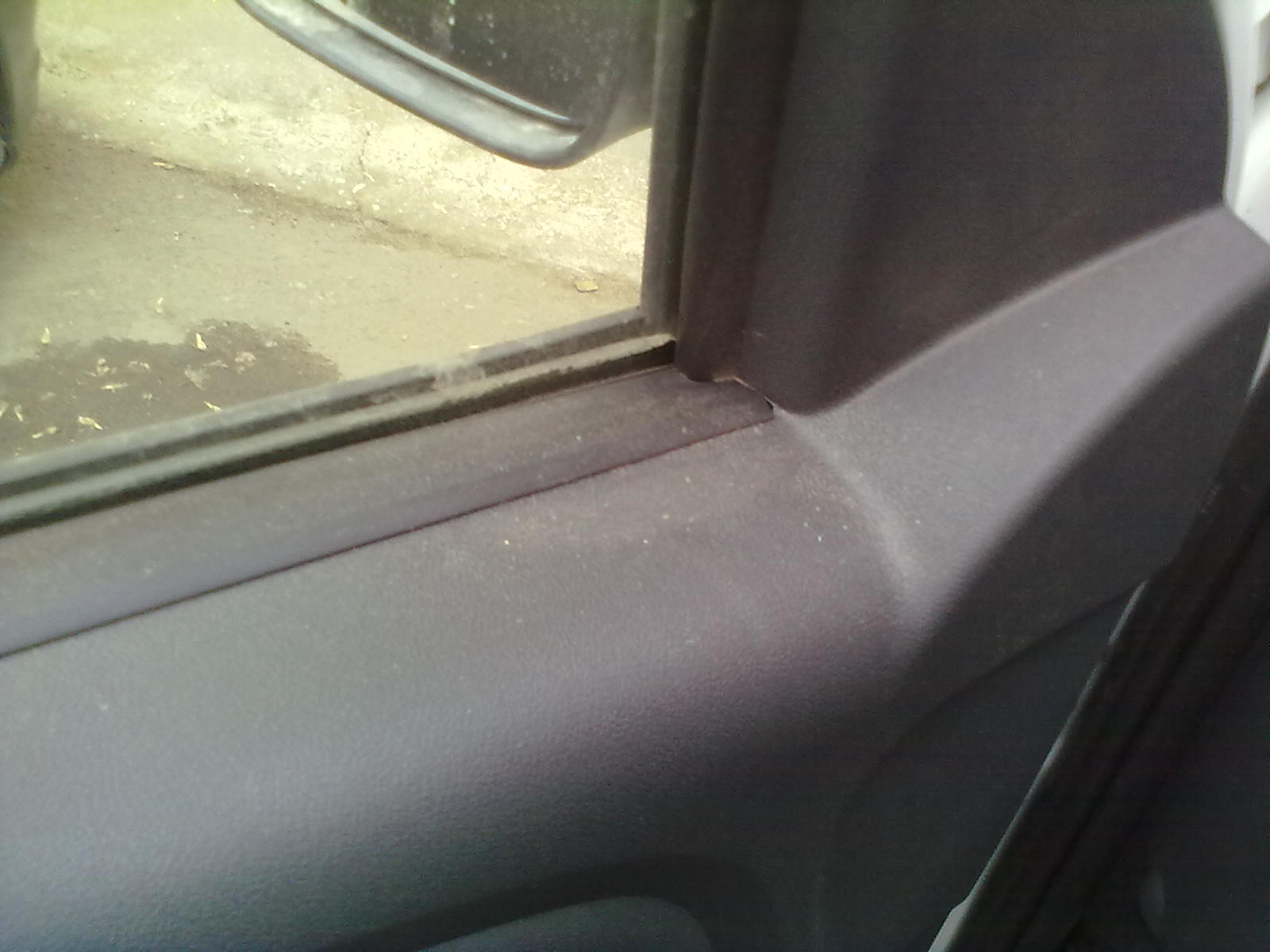

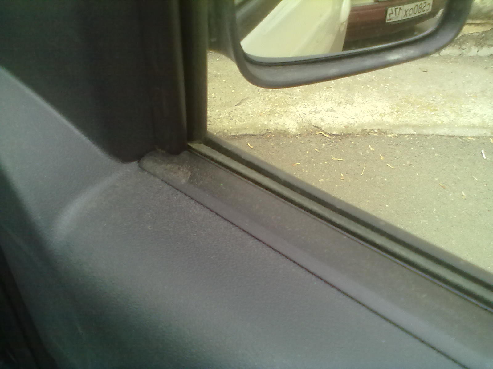

Удивительно что никто матом не ругается про эту подставу от производителя. Я заранее не знал. Проехал 5000км. Вчера увеличив скорость вентилятора получил облако пыли в салон. Скоро тоже за резак и пилу возьмусь. Спасибо всем кто делиться опытом. Так же интересует как удалить пыль из воздуховодов если уже накопилась, или теперь после установки фильтра ждать когда само проветриться и соответственно дышать этим? Есть вариант включить на полную мощь вентилятор а потом с тряпочкой и пылесосом по салону.

ну конечно размечтался)) у меня кондей стоит и вся пыль в салон
22112013_eb056.jpg | 143,55 Кб | Скачали: 1137
22112013002_eb056.jpg | 137,32 Кб | Скачали: 1002

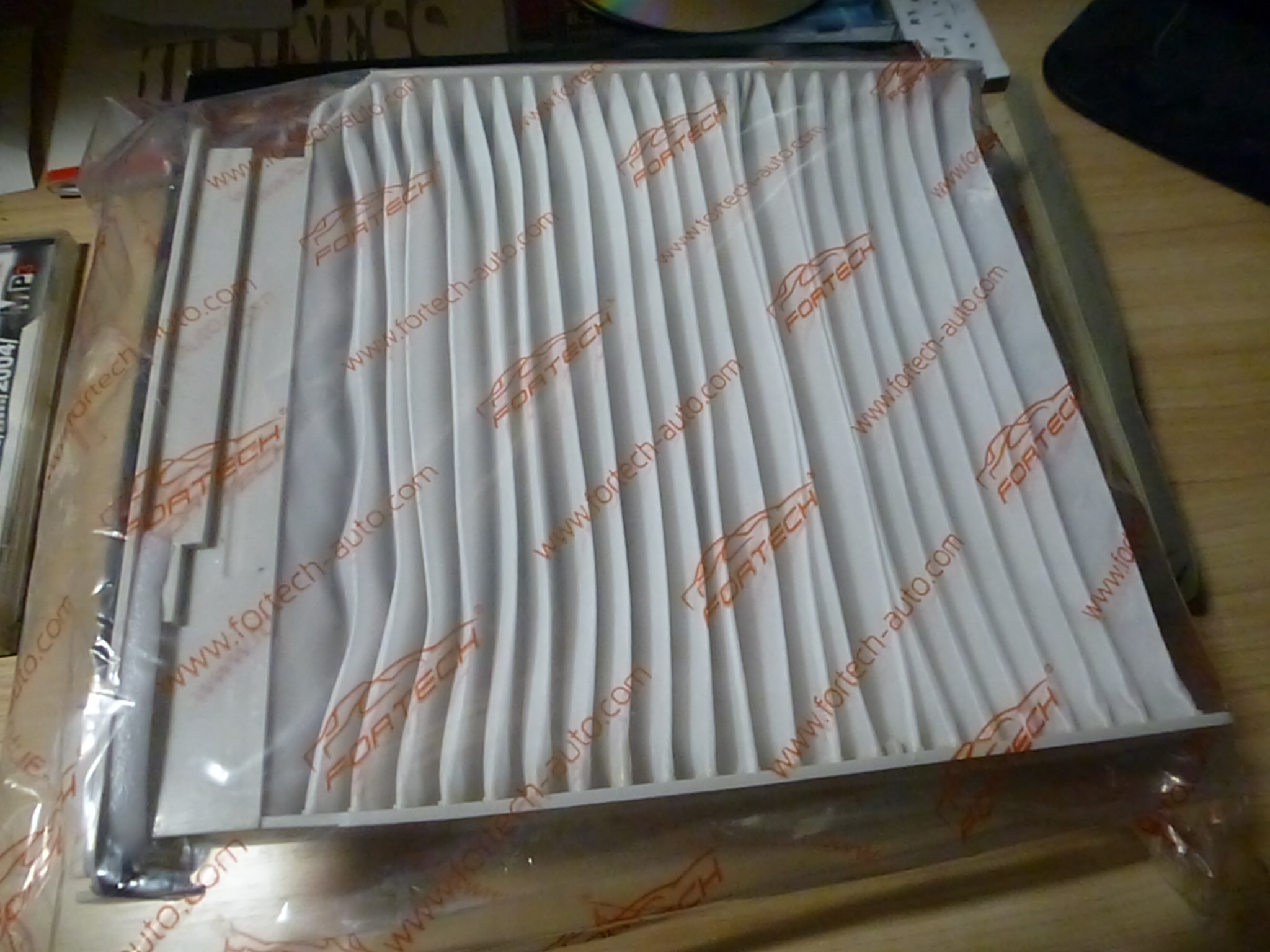

Вот артикулы:
Оригинал: 7701059997, аналоги AG 557cf либо NP511-09312 либо NP511-09312 либо AG 136CFC

Сообщений: 974
заехал в один самый большой магазин в моём городке)))а.м. Камелот.
есть фильтр именно для Ларгуса так они мне сказали ну ну))) стоит такое удовольствие 807руб.
послал их на большой и толстый и развернулся.

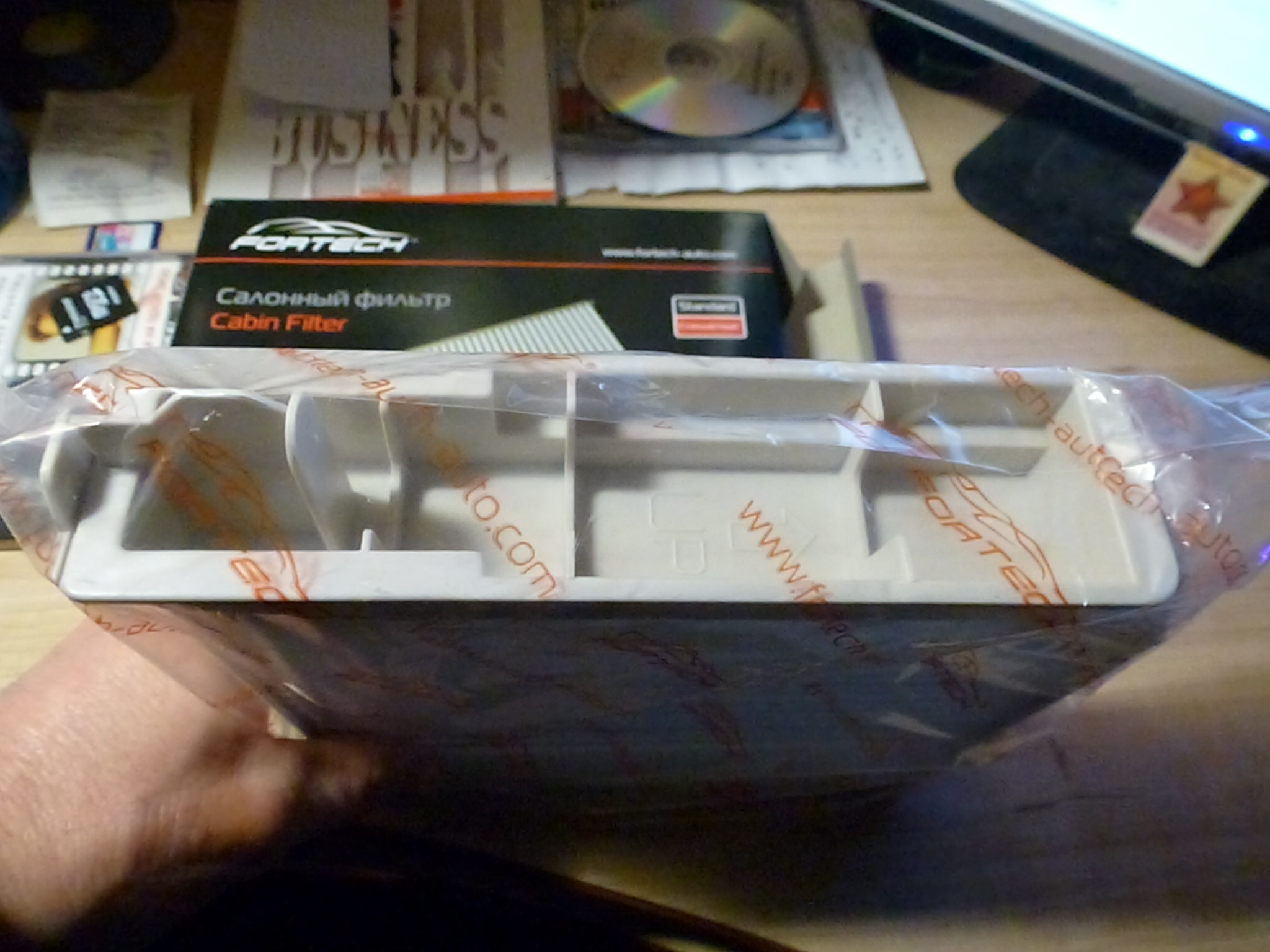

заехал в другой маленький не заметный а-м. и купил за 230руб. оригинал 7701 059 997
в общем хочу сказать найти кабинный фильтр в моём городке не проблема.
P1020138_3a846.jpg | 4951 Кб | Скачали: 1112
P1020139_3a846.jpg | 658 Кб | Скачали: 1152
P1020140_3a846.jpg | 689,5 Кб | Скачали: 1087
P1020141_3a846.jpg | 747 Кб | Скачали: 1195
P1020142_3a846.jpg | 713,5 Кб | Скачали: 1201
