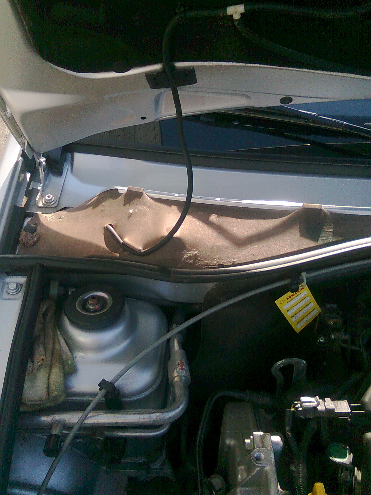

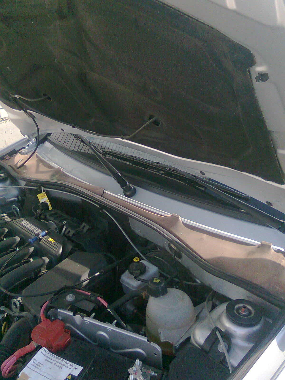

В машине под рычагами дворников окно для подачи воздуха в салон. Вопрос, кто нибудь пытался туда поставить, что нибудь типа сетки или др, для предварительного ограничения засасывания туда мусора.

Я не про этот вариант.

Я туда поставил остатки сетки которую ставил на решотку радиатора. Крупный мусор собирает(семена вяза и т.д.), тополиный пух конечно проскаивает.
