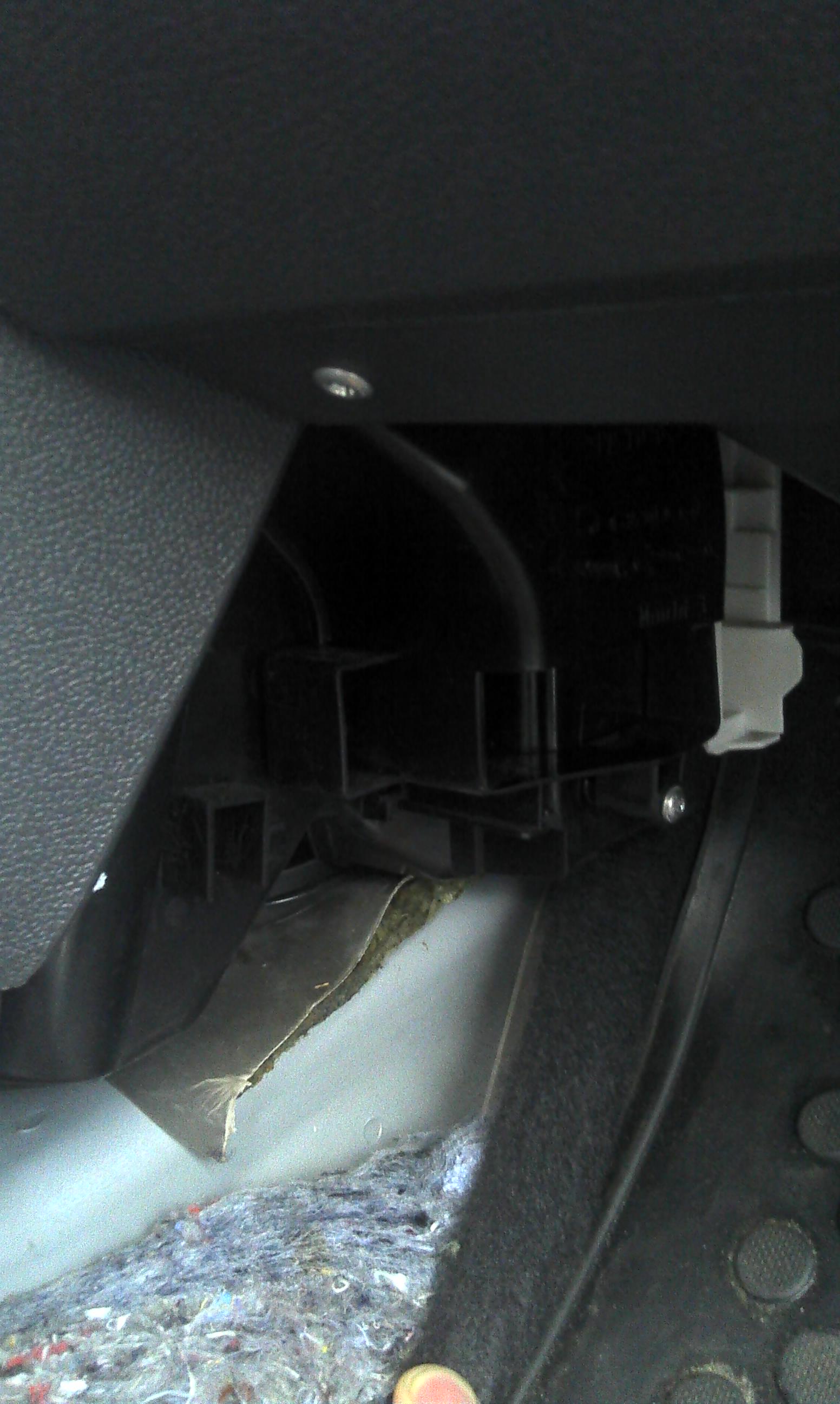

Сегодня ездил в Логан гараж, врезать фильтр салона. После прорезки отверстия под фильтр мастер обнаружил мокрую шумку под отопителем. Влага которая должна попадать черерз отверстие в полу на улицу попадает в салон. После покупки авто вода попадала куда надо и было видно как она капает на улицу. Видимо в процесе езды по нашим дорогам произошло смещенеие кожуха отопителя и была нарушена соостность отверстий (было сказано мастерами Логан гаража). Попытка истправить без разбора отопителя успехом не увенчалась.
Владельцы Ларгусов проверьте отвод воды из отопителя, шумка показанная на фото (верхняя под кожухом отопителя) должна быть сухой!!!
P.S. К сожалению данная проблема была обнаружена после врезки фильтра, так что встает вопрос можно ли данную неисправность отремонтировать по гарантии, какие есть соображения?

Похоже, что такая же проблема была и у S150?
MoRoN:
Я думал, что там должен быть шланг, по которому вода будет стекать вниз. Если там будет просто отверстие, где гарантия того, что при затяжном подъеме-спуске капли смогут попадать в отверстие?

Походу у меня такая же ерунда, только бежит под водительский коврик. Надо разбираться. Часть воды вытекает на дорогу. Лужица остается, но видимо не вся.
ARTEM000,
Сними панель где прикуриватель, один не снимется вместе с той где рычаг  откручивай и посмотри, чтобы шумка (линолиум с войлоком) плотно прилегала к полу и ничего не цепляла.

Ребята из Логан гаража пытались через отверстие в полу что-то там поправить, ничего не получилось. Говорят нужно разбирать отопитель. На воскресенье записался в сервис (АвтоГермес Красная сосна), посмотрим чего скажут.

По правилам видимо там и должен стоять шланг но в Ларгусах (видимо и в первых Логанах) его нет, стыковка отверстий видимо происходит по средствам уплотнителя. Будем надеяться что это просто сдвинулась шумка, и вся проблема будет исчерпана (ее в крайнем случае можно и на клей (скотч) посадить).

А ни у кого нет фотографий попонятней? Или чертежей. Что то не представляю конструкцию, что бы центровка отверстий шла посредством уплотнителя. shock  Я правильно понимаю, что есть отверстие в кожухе отопителя куда натекает конденсат с испарителя и оно совмещается с отверстием в днище авто?

Я видел это видео, но мне всё равно непонятна конструкция. Там на видео уже что-то разобрано? Не могут же так конструктивно с зазором разработать слив, это же бред.

Видимо могут, т.к. судя по видео убрали только шумку между отопителем и днищем! Туда реально надо вставлять какую то трубку иначе видимо эта проблема будет повторяться!

Мне так и сказали на Сосне, повториться будем снимать переднюю  панель и делать по человечески.
