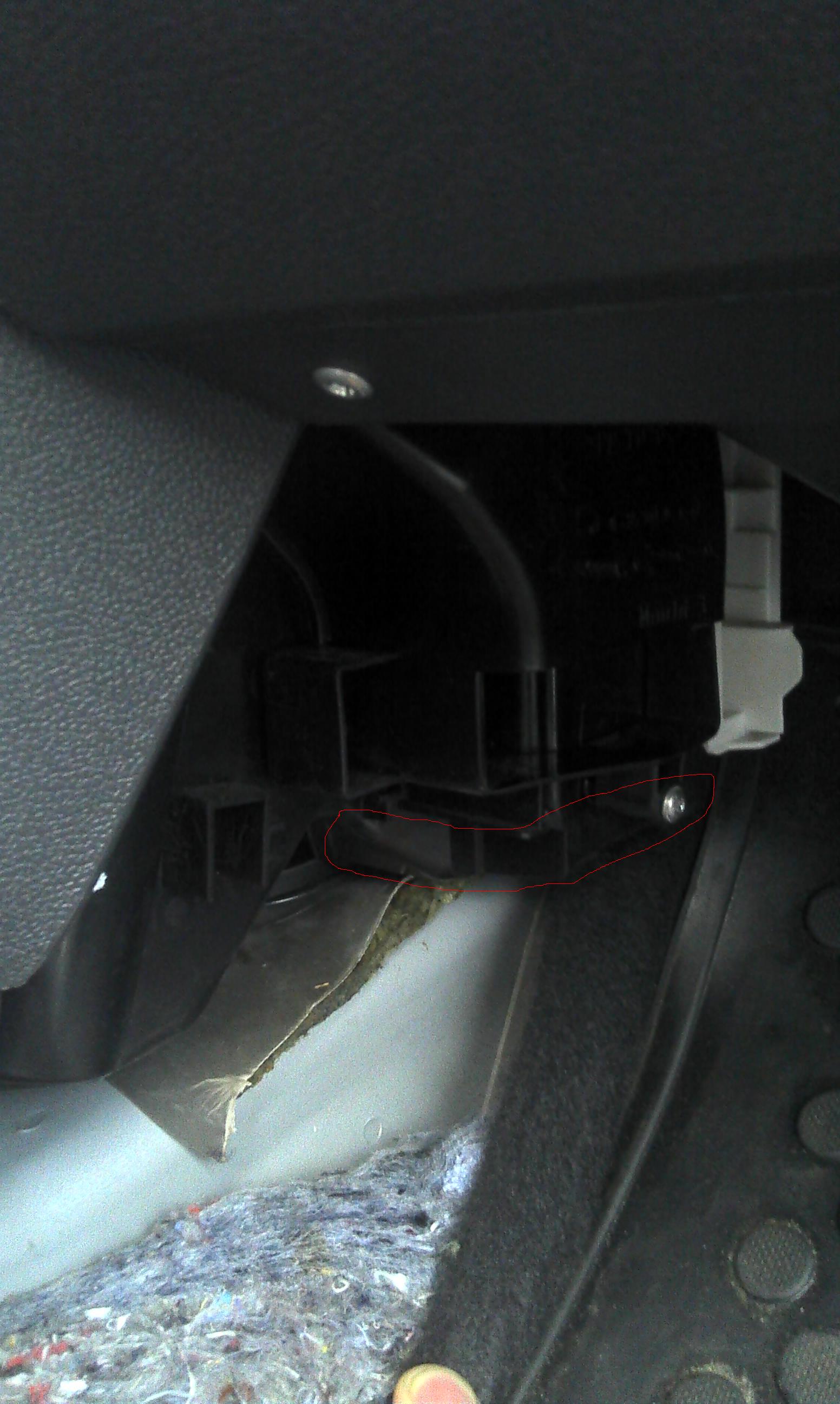

Сижу в сервисе уже 4 часа, со слов мастеров кожух отпотевает снаружи, они пытаются разобраться из-за чего это происходит.

Итог поездки в сервис следующий. Проблема была определена и устранена, причем что самое интересное было обнаруженно 2 проблемы. Первая, как я понимаю - это лягушка, видимо была поправленна, т.к. теперь все резво течет на улицу. А вторая, которая и привела к столь длительной задержке - это образование конденсата на ВНЕШНЕЙ стороне кожуха, в месте установки радиатора охлаждения. Мастера долго пытались понять почему это происходит и как это устранить. Пришли к выводу что надо обклеить корпус шумкой, для улучшения термоизоляции, что и было проделано. Вроде все хорошо, вода стекает куда надо, даже вроде шум вентилятора стал меньше. Как нибудь выложу фотки. Будем наблюдать за происходящим.

MoRoNi, а вам что нибудь разбирали? я к тому что вы обещаете выложить фото. Просто ни как не могу представить как выглядит
Москва - Мытищи
Сообщений: 113
sowa:
Разбирали только нижнюю часть колнсоли, гда подстаканники и ручник. Как выглядит можно в принципе понять по первой фотографии, где шумку фотографировал. Сейчас шумкой обклеена вся нижняя (дно) выступающая часть кожуха (обвел красным). Как есть в реальности будет в выходные.
