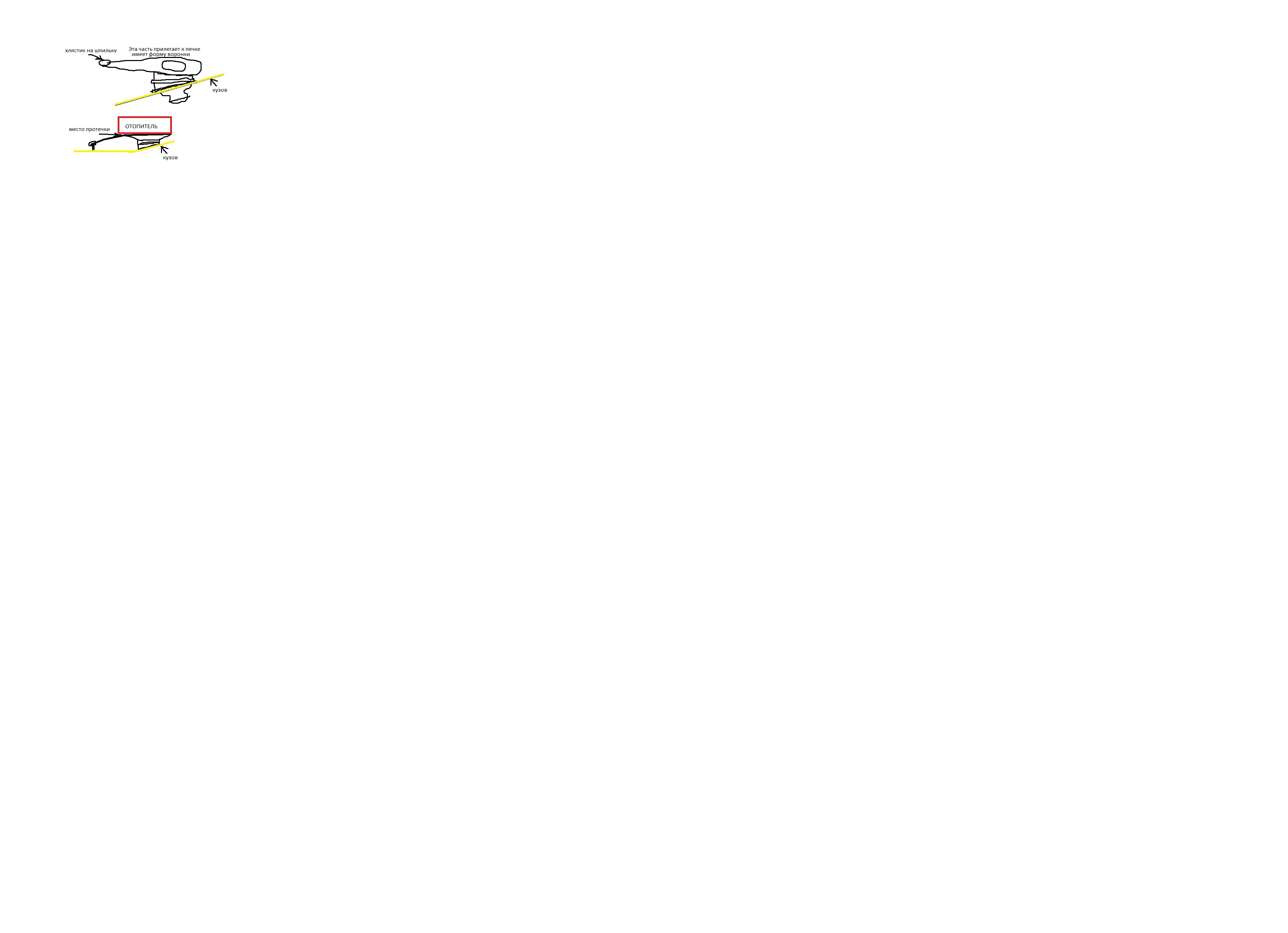

че там смотреть, воронка резиновая с трубкой, ее видно если ты ищешь потеки конденсата...просто та часть воронки которая с хлястиком на шпильку одета у меня почему-то потеряла форму воронки и не прилегала плотно, а та часть которая ближе к моторному щиту нормальной "ворончатой" формы, вот мы ее и повернули всю на 180град, там за счет того что уклон кузова и сама лягушка под углом "не ворончатая" часть прилегла плотно, единственное мы же ее доставали полностью и обратно засовывали снизу, открутив экраны, иначе никак, а она собака с хлястиком не лезла, пришлось отрезать...но думаю если не доставая крутить, по месту, можно куда-нить этот хлястик засунуть.
..нарисовал как смог, не ругайте сильно smile

8AP8AP:
Мне, когда пытался поправить верхнюю прокладку с хлястиком, показалось, что она сделана заодно с трубкой вывода конденсата (лягушка?). Правильный вывод? А вот идея повернуть ее, может не на 180 градусов, а, хотя бы, на 90, хорошая. Нужно попробовать, тем более картонка моя фигня-потекло. Вот только есть сомнение, что без разбора ее реально повернуть. Сегодня проверю.

да, это одно целое. повернуть именно на 180, потому что конструкция самой этой резинки такая, под углом она, та часть которая к моторному отсеку, там воронка форму не потяряла, а вот со стороны хлястика она почти плоская у меня, и когда ее переворачиваешь, за счет того что расстояние до центрального тоннеля меньше она плотно прилягает. ну у меня во всяком случае получилось именно так.

8AP8AP, хорошо, но реально ли ее повернуть на 180 градусов без разбора? Или Вам ничего не разбирали?
Сообщений: 28
vitos:
не знаю реально ли. может можно если предварительно смазать ту манжету которая на кузов одета. у меня ее полностью извлекали, из салона, гемор еще тот. помогал мастеру со стороны водителя, на место ее ставили снизу, открутив пару экранов.
