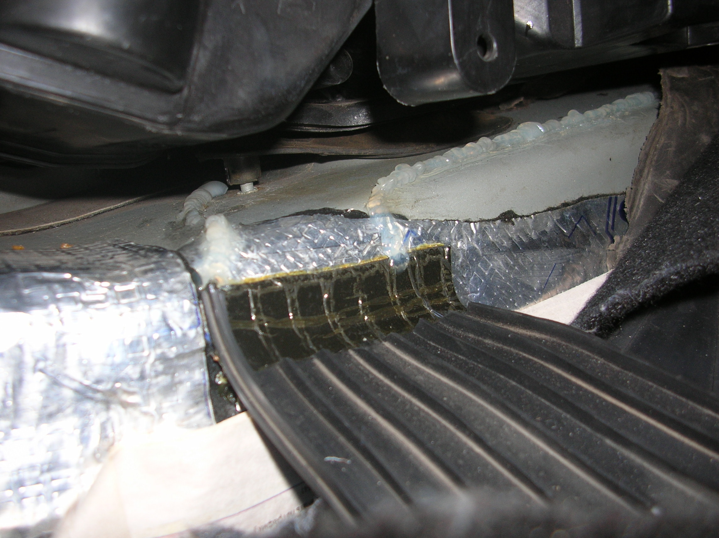

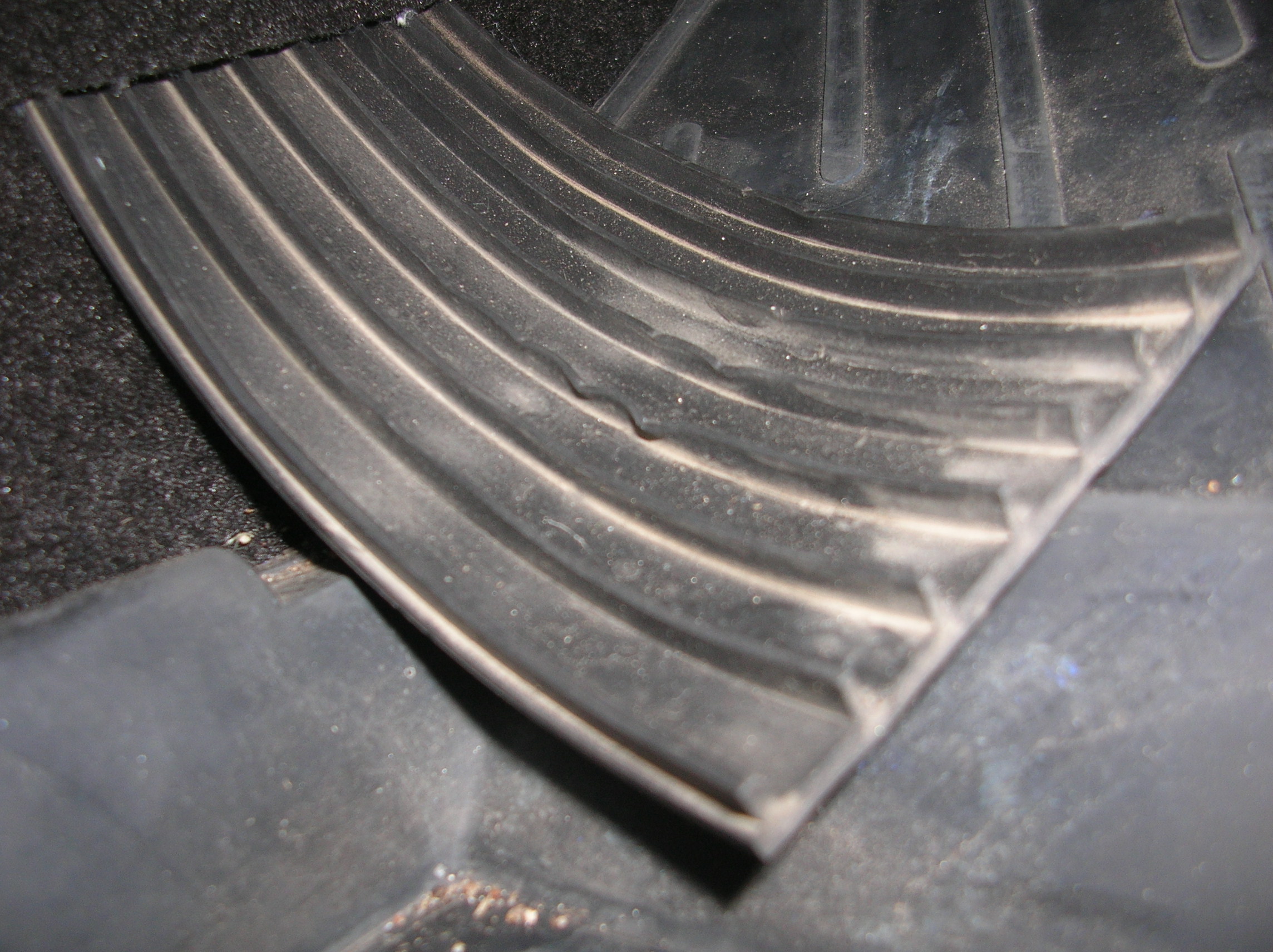

Приветствую всех, уважаемые форумчане. Хочу поделиться с вами как я решил эту проблему для себя.
Обычным герметиком (для ванных комнат) сделал направляющие для воды в том самом месте которое показано на видео. К боковой стенке обычным клеем "момент" приклеил резиновую штуку (не знаю как ее назвать) по которой будет стекать вода. Обычным прозрачным скотчем заклеил переход от железа на резину. И все. Система работает. Вода стекает на коврик переднему пассажиру, а под полом теперь все сухо. По колхозному конечно, но зато дешево и сердито. И еще один момент. Чтобы вода не растекалась по всему коврику, я положил туда обычную губку (которой на даче машину мою), она впитывает воду в себя и теперь и коврик сухой. Надеюсь из фотографий вам будет все понятно. Данную идею никому не навязываю, поэтому прошу особо не критиковать.
Автомобиль у меня "Рено Логан" 2007 г. собран на Автофрамосе. Всем удачи.
