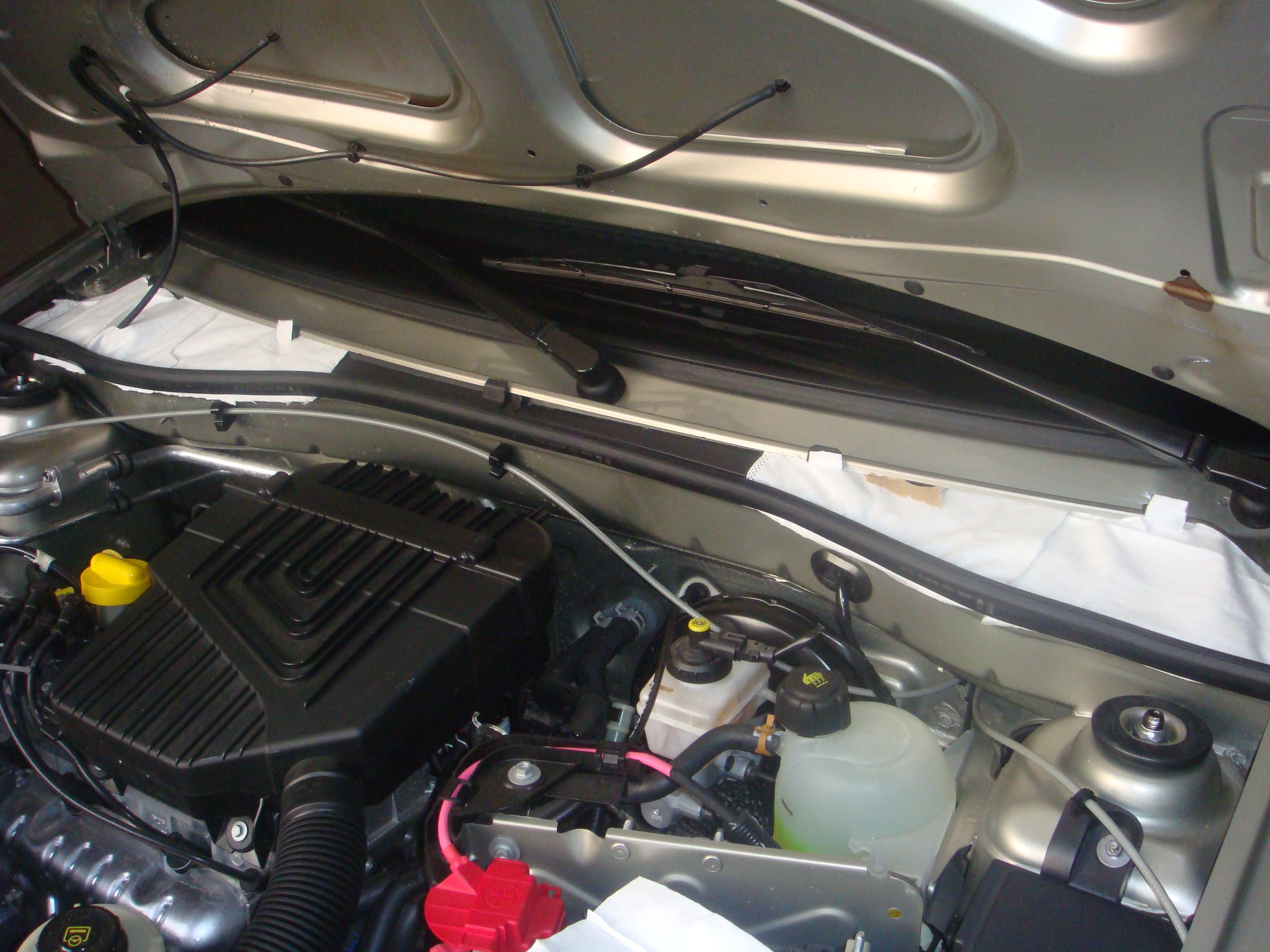

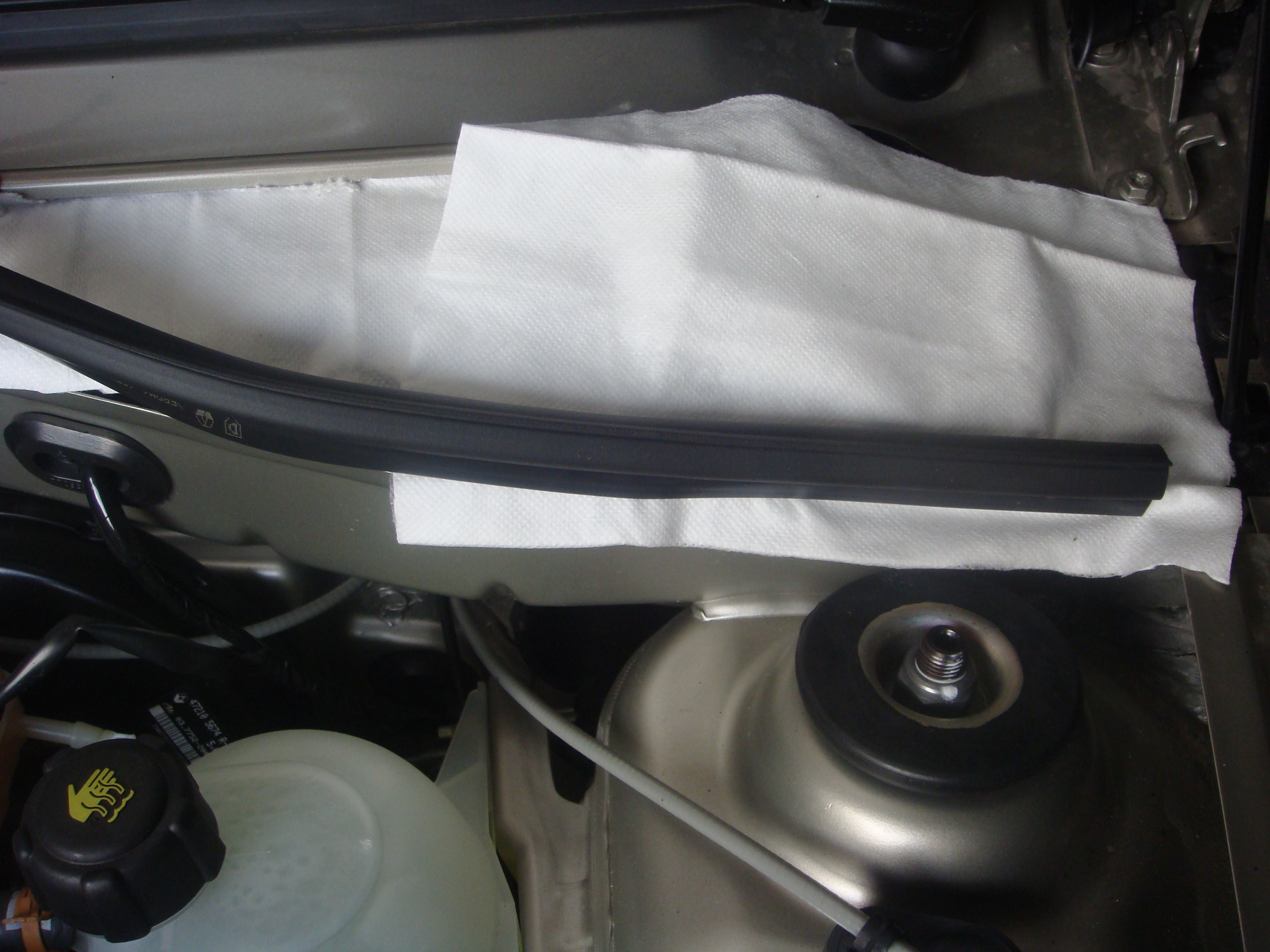

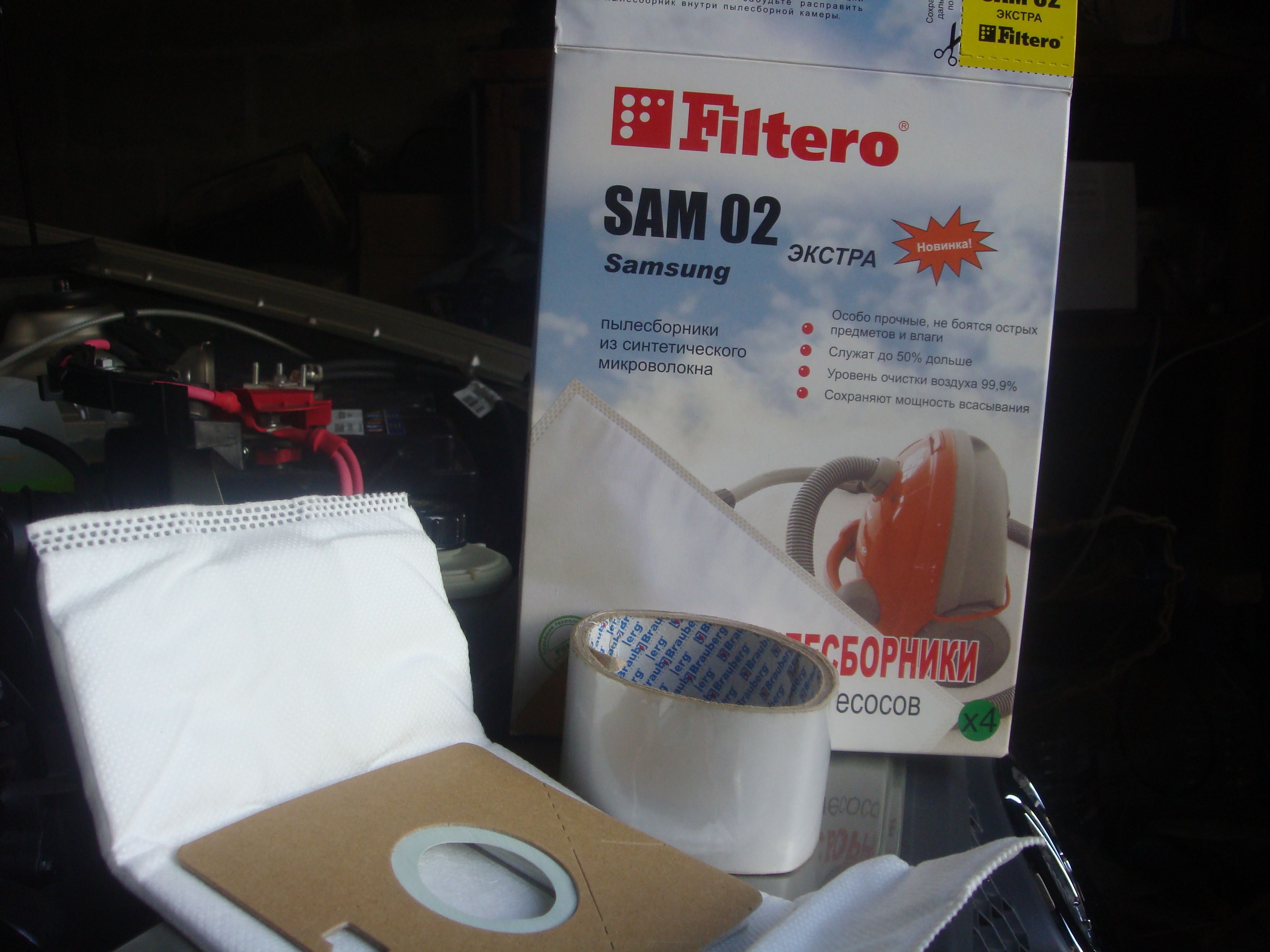

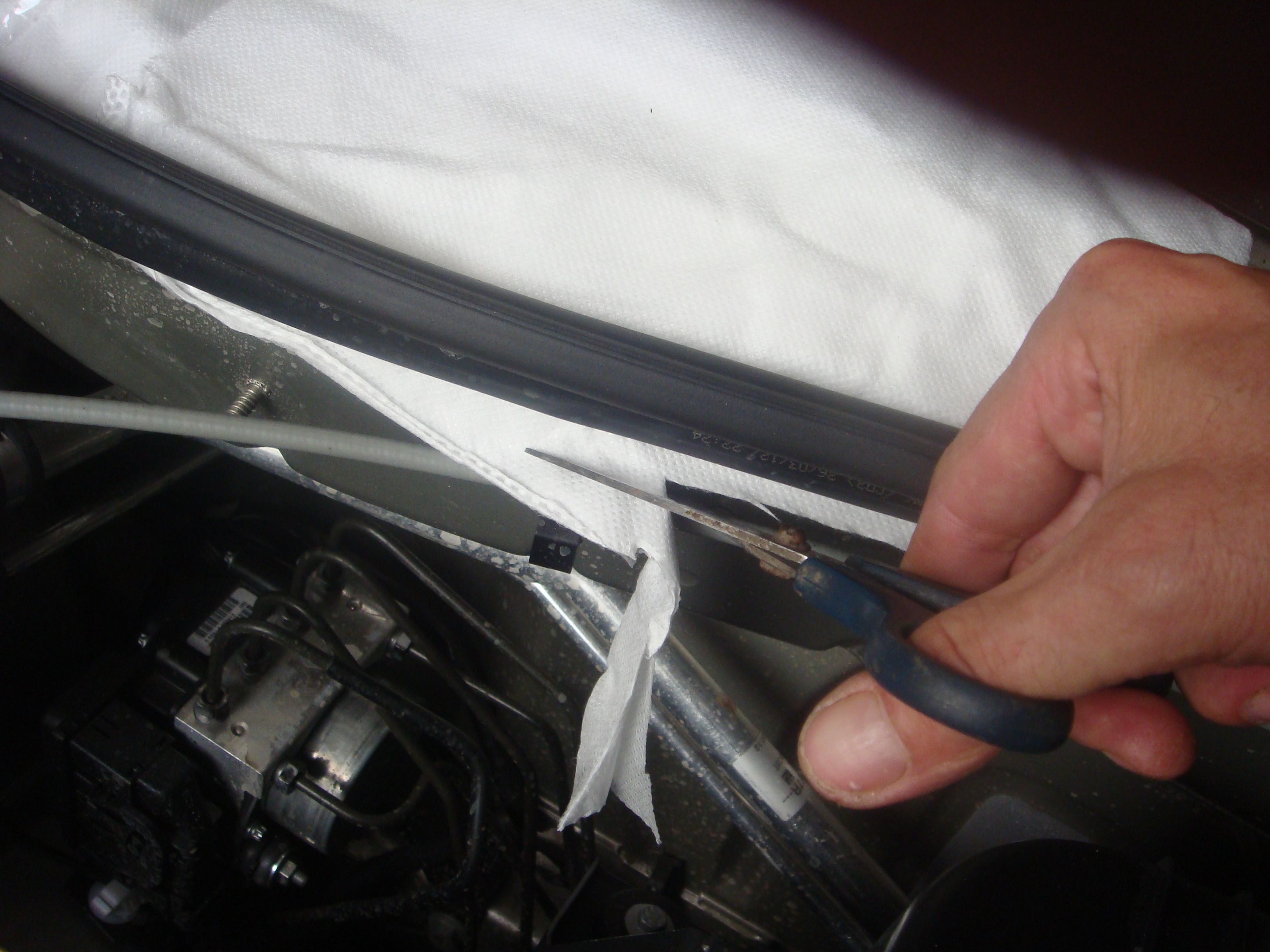

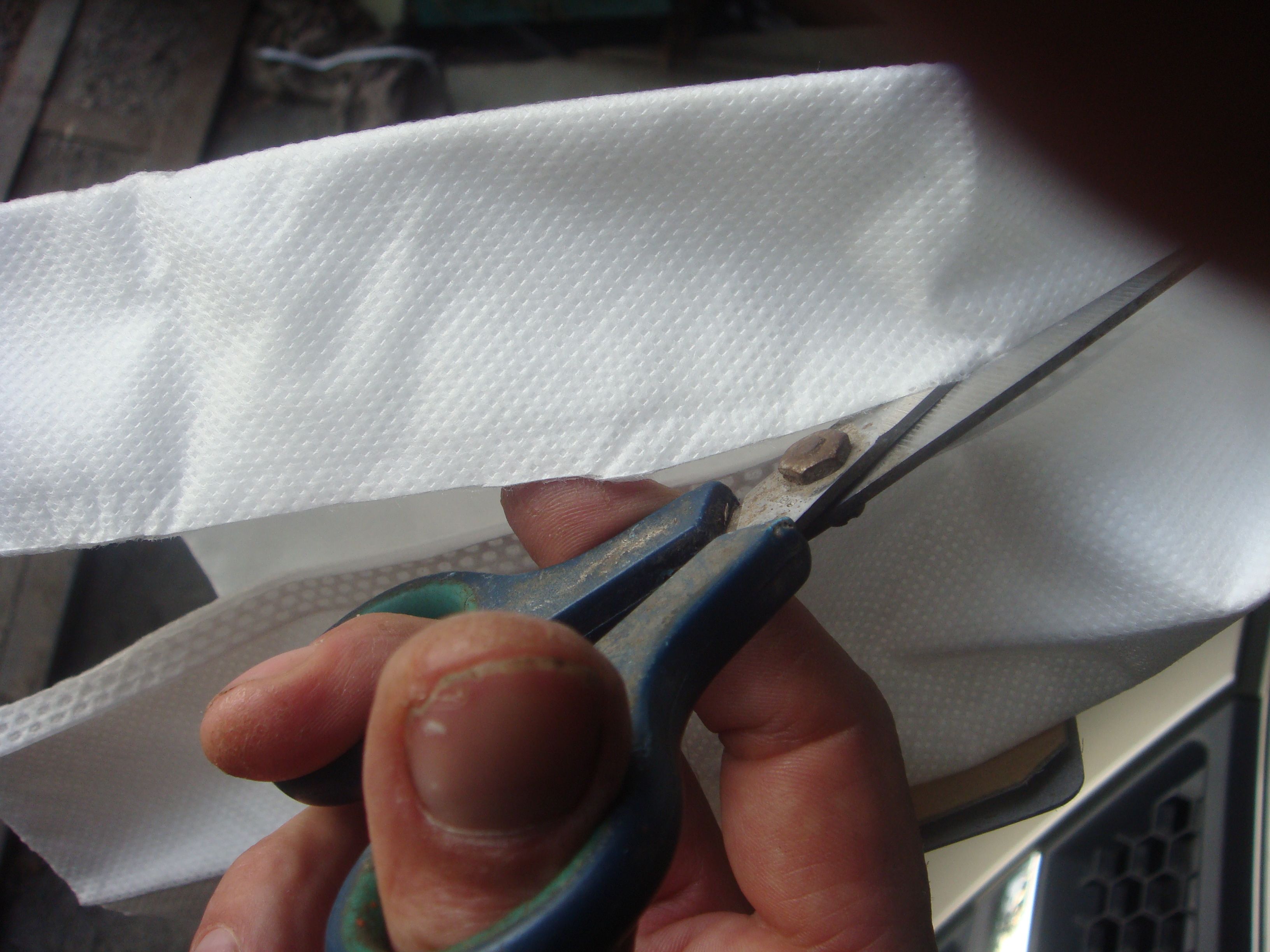

Форумчанам привет! Много было слов сказано о самостоятельной установке салонного фильтра и я за малым не повелся на это, хорошенько подумал, все взвесил- решил, нет! Я пойду своим путем, как дедушка Ленин. Вспомнил, что у меня есть мешочки- пылесборники от старого пылесоса SAMSUNG. В упаковке их четыре штуки. Разрезал их по швам, получились довольно широкие ленты. Снял резиновый уплотнитель капота. Уложил ленты в нахлест на пластиковые решетки. С одной стороны зафиксировал ленты уплотнителем, а с другой- подоткнул ленту-фильтр отверткой между металлом и решеткой. Бачок омывателя предварительно залил до полна и отверстие над ним наглухо закрыл лентой-фильтром. Затратил на все про все 15 минут! Стоимость упаковки с 4-мя мешочками-фильтрами -- 200рублей. Лично я готов их менять каждый месяц! Включил вентилятор, проверил на всех диапазонах, никаких изменений мощности потока воздуха не обнаружил. Да, это объяснимо-материал изготовлен как раз для этих целей. На Нобелевскую премию не рассчитываю, а на живой интерес одноклубников к моей работе, надеюсь! Всем удачи!

Сразу хочу отметить один ОГРОМНЫЙ И ЖИРНЫЙ МИНУС! После дождя у вас там будет отличная и очень благоприятная флора для жизни бактерий и плесени, которыми вы и будите дышать! И второй минус: опять же после дождя, у вас в салоне будет 100% влажность в салоне. Я думаю в такой ситуации, даже кондиционер не справится с запотеванием стекол!
Все таки фильтр установленный на свое положенное место, всегда остается сухим! А это очень важно, что бы в нем как можно медленнее росли болезнетворные бактерии!
Солидарен с Сергеем +100500!
Сергей:
Нинада думать! Уже фсё там придумано... Кондей почти моментально высушивает запотевшие стёкла.
Сергей:
Для очистки испарителя продают Кучу всяких очистителей.
Редактировалось: 1 раз (Последний: 24 августа 2012 в 07:00)
Саранск
Сообщений: 782
Panfix, я думаю путь абсолютно не верен! Присоединяюсь к Сергею. Это самое мокрое место, у меня там постоянно "паркуются" мокрые листья. Менять каждый месяц это не продуктивно однако. В это место можно поставить какую-нибудь сетку для крупного мусора, что бы не попадал на штатный фильтр(или кто не установил на испаритель). Логановоды к примеру приспосабливают женские чулки laugh
