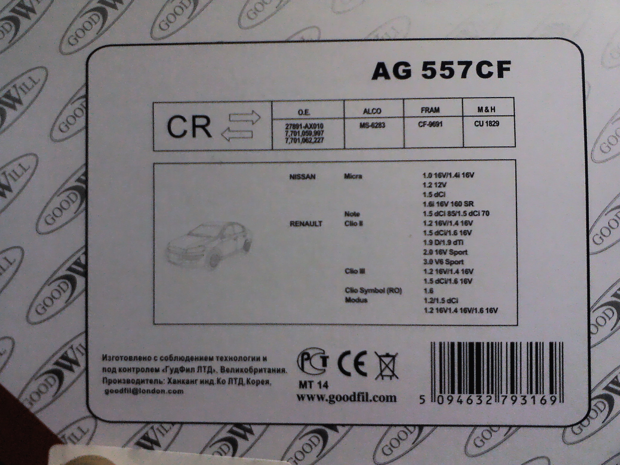

Всё хорошо вчера забрал из магаза поставил всё отлично подошло хотя пришлось маненько поднажать на фильтр и немного его погнуть а так всё клёво цена вопроса в итоге 210 рублёв вот кастате фото шильдика.
IMG00101_678a3.jpg | 630,04 Кб | Скачали: 2194
