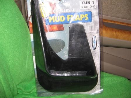

Брызговики задние вот такие , только TUN 2,а TUN 1- это на перед. Сейчас только поставил, подошли отлично.

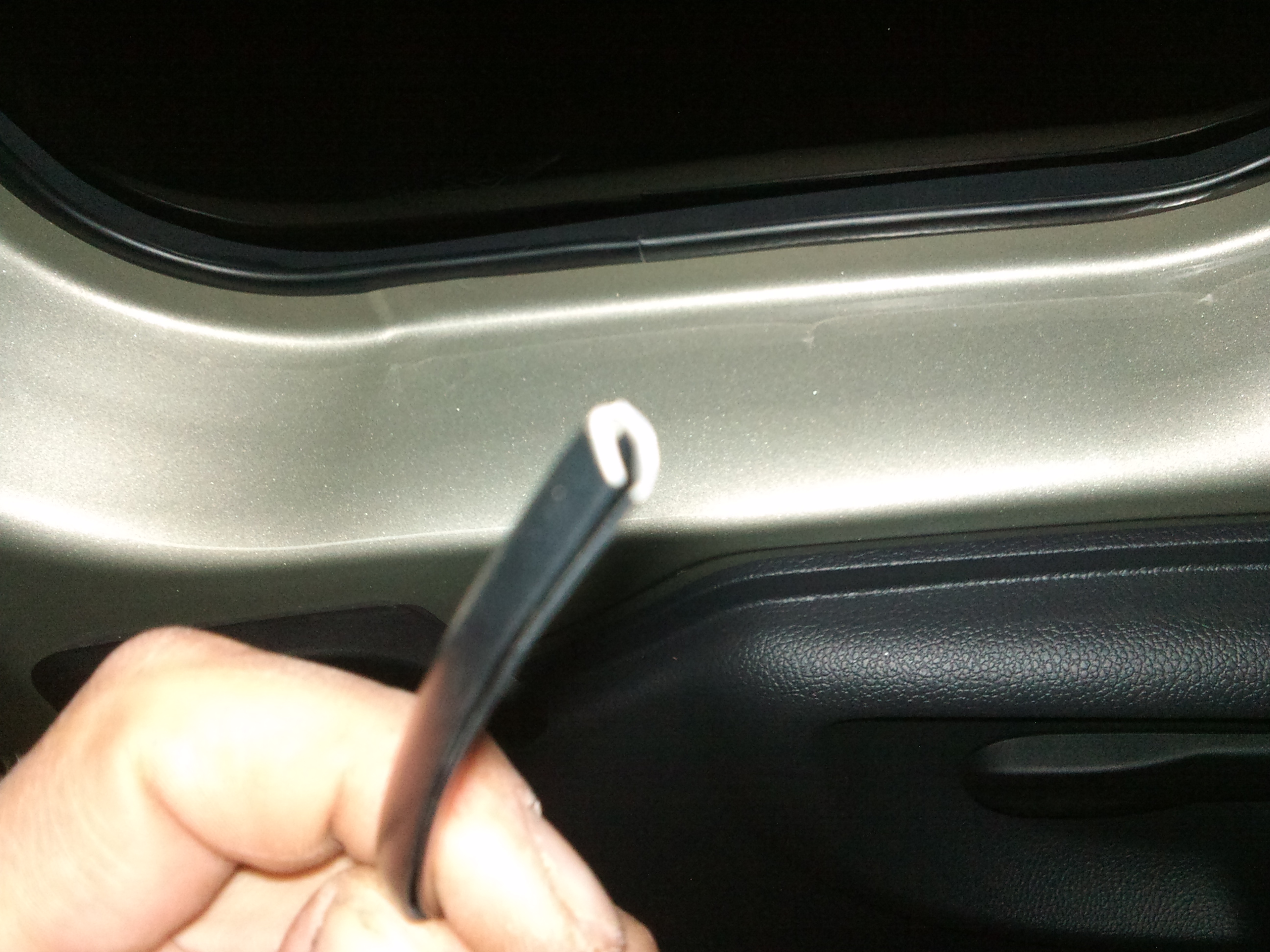

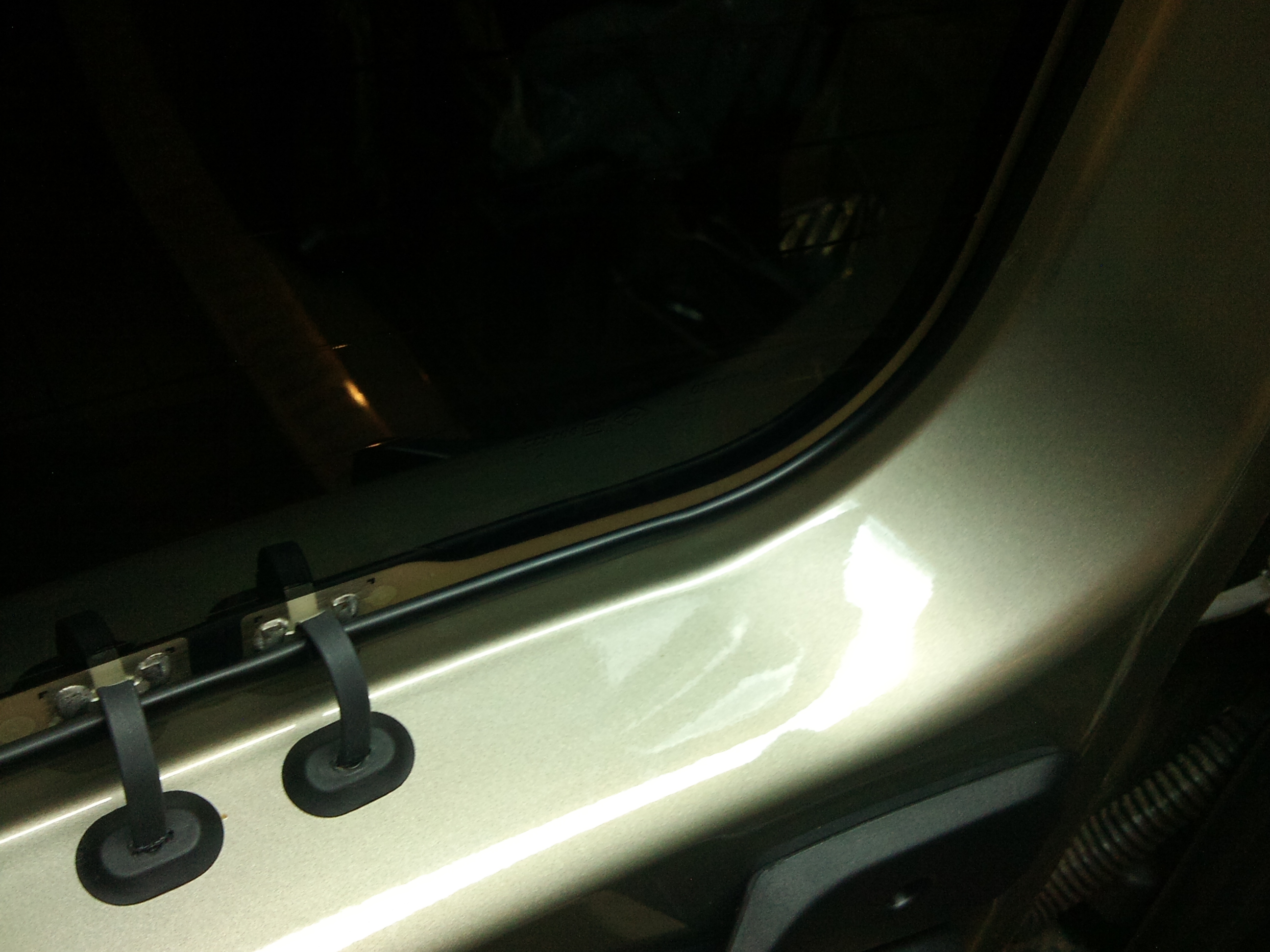

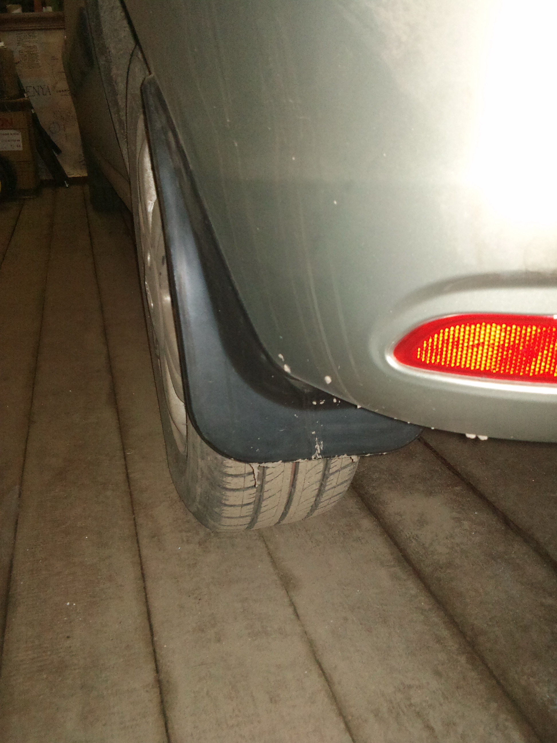

Брызговики поставил,
п- образный профиль на задние двери вставил, нашёл только такой формы, с клеем,
поставил багажник и "заколотил" стёкла,вроде всё...

Универсальные, покупал на авторынке в Питере(на  Салова)На фото передние, на задних написано TUN 2/

как крепятся брызговики? Дополнительные отверстия приходится сверлить или нет?

Крепятся одним штатным саморезом, осталные "по-вкусу" без сверления , 2-в бампер и 2-в подкрылок.

Берёшь шуруповерт, саморез 15 мм оцинкованный и вкручивешь (на брызговике еще 3 отверстия), кроме штатного. В штатном саморез под звездочку. Для этой операции пришлось снимать задние колёса.

Fedor 4, сколько метров профиля на 2 двери нужно? И где покупали?

Покупал покупал на авторынке в Питере(на  Салова)Мужчина торгует всякого вида молдингами, спросить П-образный с клеем. Покупал 4 м по 70 руб. Такое ощущение, что ушло 3,10м (судя по обрезкам).

Всё так и было, но можно сначала пройти сверлом 1,5 мм. Колёса снимал, заодно покрасил барабаны чёрной матовой краской.
