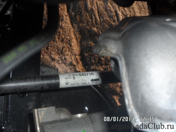

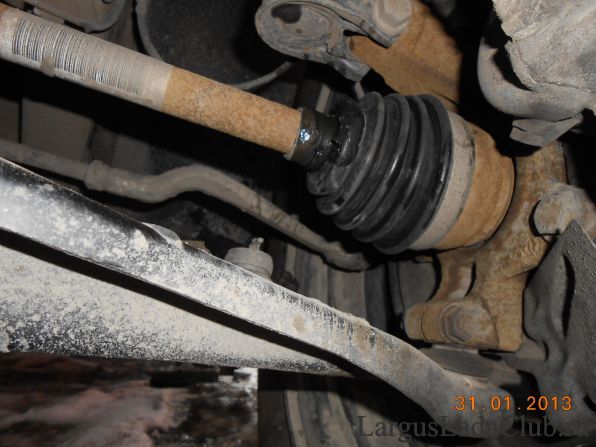

Напишите, пожалуйста, где смотреть и фотографировать, схожу посмотреть. Машина проехала всего 10км, низ пока чистый.
7_cf8c0.jpg | 39,39 Кб | Скачали: 1497
8_cf8c0.jpg | 48,99 Кб | Скачали: 1479
9_cf8c0.jpg | 69,42 Кб | Скачали: 1428
