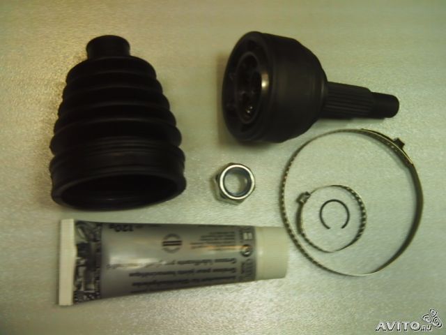

проблема решена с ШРУСами давно уже друзья)))
_8044a.jpg | 36,5 Кб | Скачали: 1394

ШРУСы на Ларгус в наличии
ООО ТАТСНАБ
Набережные челны
Сообщений: 18
ШРУСы наружные по 2500р отправляем в регионы через ТК
