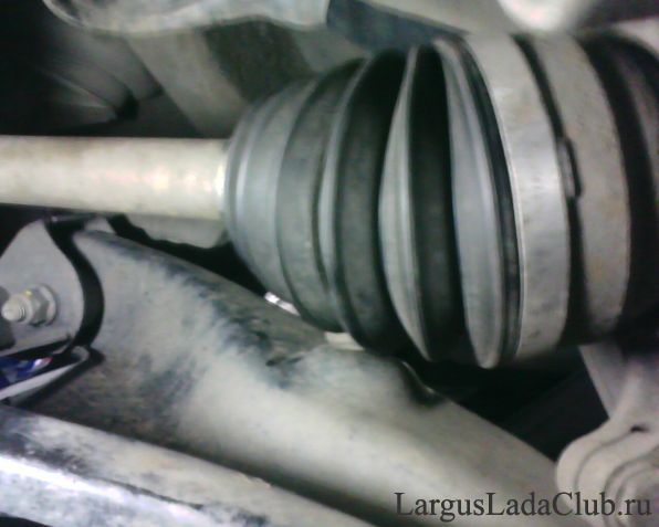

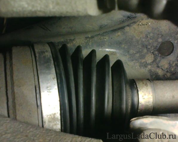

Левый шрус с пыльником ВАЗ-2108. Колесо вывернуто максимально влево.
"Кольчужка" конечно коротка, но когда я давил пальцем на пыльник в этом состоянии, то никакого натяжения не ощутил.
Там сразу и натяжение тормозного шланга видно.
