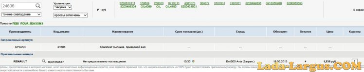

а может вот эти-то и идут привода ,раз кпп с дизеля Asam 30540 Привод в сборе левый и пыльник Depa 5016 Комплект пыльника, приводной вал Внутренний диаметр 1, мм 23 Внутренний диаметр 2, мм 78 Высота, мм 110 Редактировалось: 1 раз (Последний: 20 июня 2013 в 12:10) 2012г.LADA LARGUS 7 LUXE RS0Y5-42-00L Серый базальт | ||||
Посетитель Коряжма Сообщений: 80 |

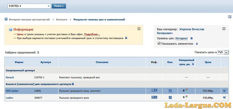

Пришёл тут шрус Metelli 15-0634 Эхх жаль что он без пыльника, а написано типа комплект. Буду искать тогда пыльник отдельно. Но как мне сказали в очередном разговоре с диллером на этой будущей неделе будут решать вопрос о вызове меня для ремонта. Снять шрус, промыть и дальше отпустить в ожидании левого привода..Кину свой шрус в багажник и поеду в путешествие.. | ||||
Посетитель Ижевск Сообщений: 11273 |
AntonMalygin, комплект 15-1634. Купайтесь в дерьме, черти. | ||||
