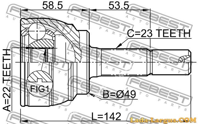

Увидел, странно что они подошли, мы привозили ставили, по параметрам всё то же, но вот паз для стопорного кольца "FIG1" не в том месте, лежит на витрине пылится у нас такой ШРУС

Как он подошел, не понимаю, думаю тут не всё так просто, у нас шток из-за этого паза до конца не зашел.

не подумайте что я тут отписываюсь, толкая своё, но мы реально занимались этой проблемой, ШРУС от микры ставили, помимо паза, основная проблема ещё в том что шлицевая часть там 24 мм а нужная 25 мм, шрус просто бултыхался у нас в ступице

Russell12,думаю разницу в 1 мм заметил бы, небольшой люфт на шлицах был с не затянутой гайкой ступици но после затяжки все пока нормально. Никого не призываю так поступать это мое решение (возможно неправильное),нужно поездить последить за ситуацией. Спасибо за серьезный подход к проблеме (честно) yes
