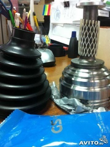

ШРУСы наружние Лада Ларгус любая сторона в наличии, в комплекте ШРУС, пыльник (резина), хомуты, смазка. Цена 2500 руб.доставка по россиию телефон +79377778139
Подходят 100, кто ставил отпишите для форумчан-качество отличное!!!

Russell12:
ШРУСы наружние Лада Ларгус любая сторона в наличии,...
Производитель кто? Название фирмы и желательно страна, где роизводится.
Russell12:
Доставка уже включена в стоимость товара?

Russell12:
Russell12:
GSP, Китай
