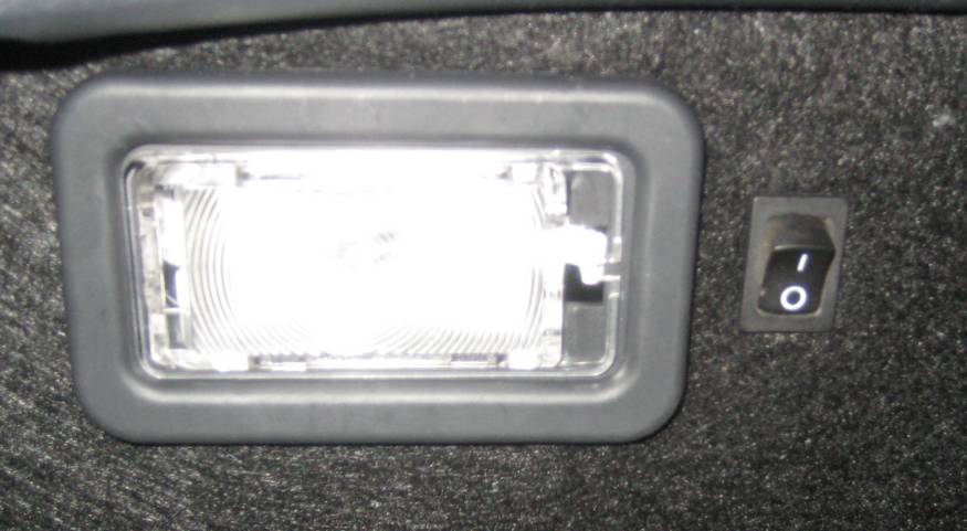

У меня тоже 5 местный люкс и отсутствие второго светильника на потолке не радует. А еще меня напрягает, то что в багажнике светильник горит всегда когда какая либо из дверей авто  не закрыта. Это  так у всех? Или у меня одного такой алгоритм работы освещения багажника? дождусь теплых деньков и буду ставить допвыключатель если не придумаю что нибудь другое.
У всех. Решается за 10 минут с перекуром :)

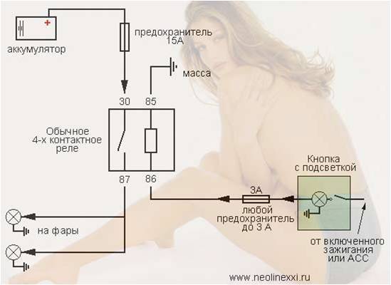

Для тех кто ставит ПТФ.
Если ставите ПТФ и полностью сами тяните проводку то необходимо ставить разгрузочное реле. Без реле будет выгорать кнопка включения ПТФ.

andriano:
Согласен про реле, но у меня он уже стоит с завода в блоке под капотом единственная проблема в подрулевом переключателе .На логане этого ничего небыло тянул проводку заново, брал комплект подключения туманок Ваз 2114 и кнопку включения от Камаза она более преглядно выглядит и день делов так как делал для себя .
