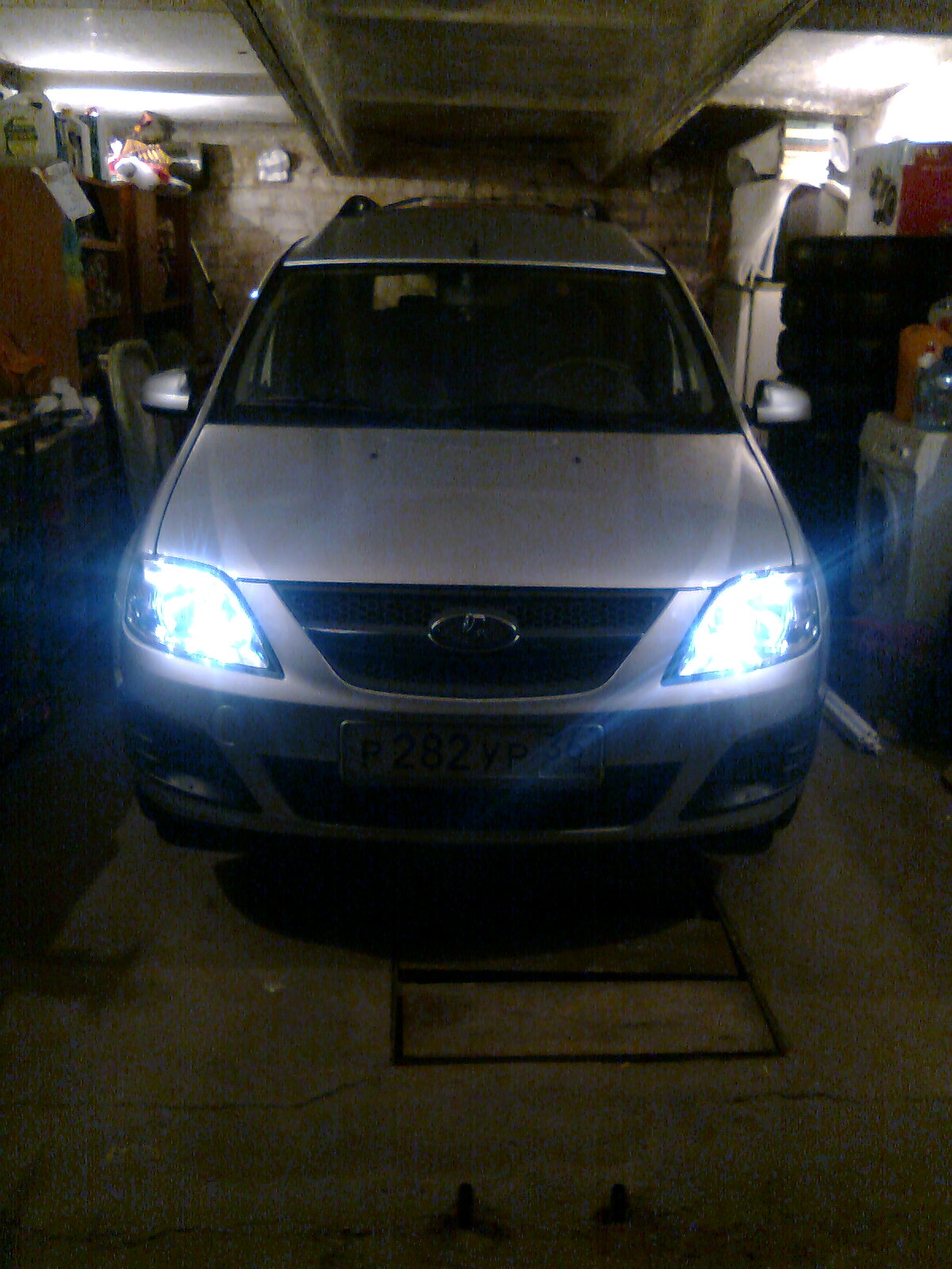

Поставь себе светодиодные вместо габаритных лампочек и будет тебе ДХО.

Меняем лампы накаливания габаритов передних на светодиодные 9и диодные и дхо ненадо. car
Поменял лампочки, спасибо за совет, всё классно!
Смотрится хорошо,только как насчёт гарантии,ведь снимут небось? facepalm
