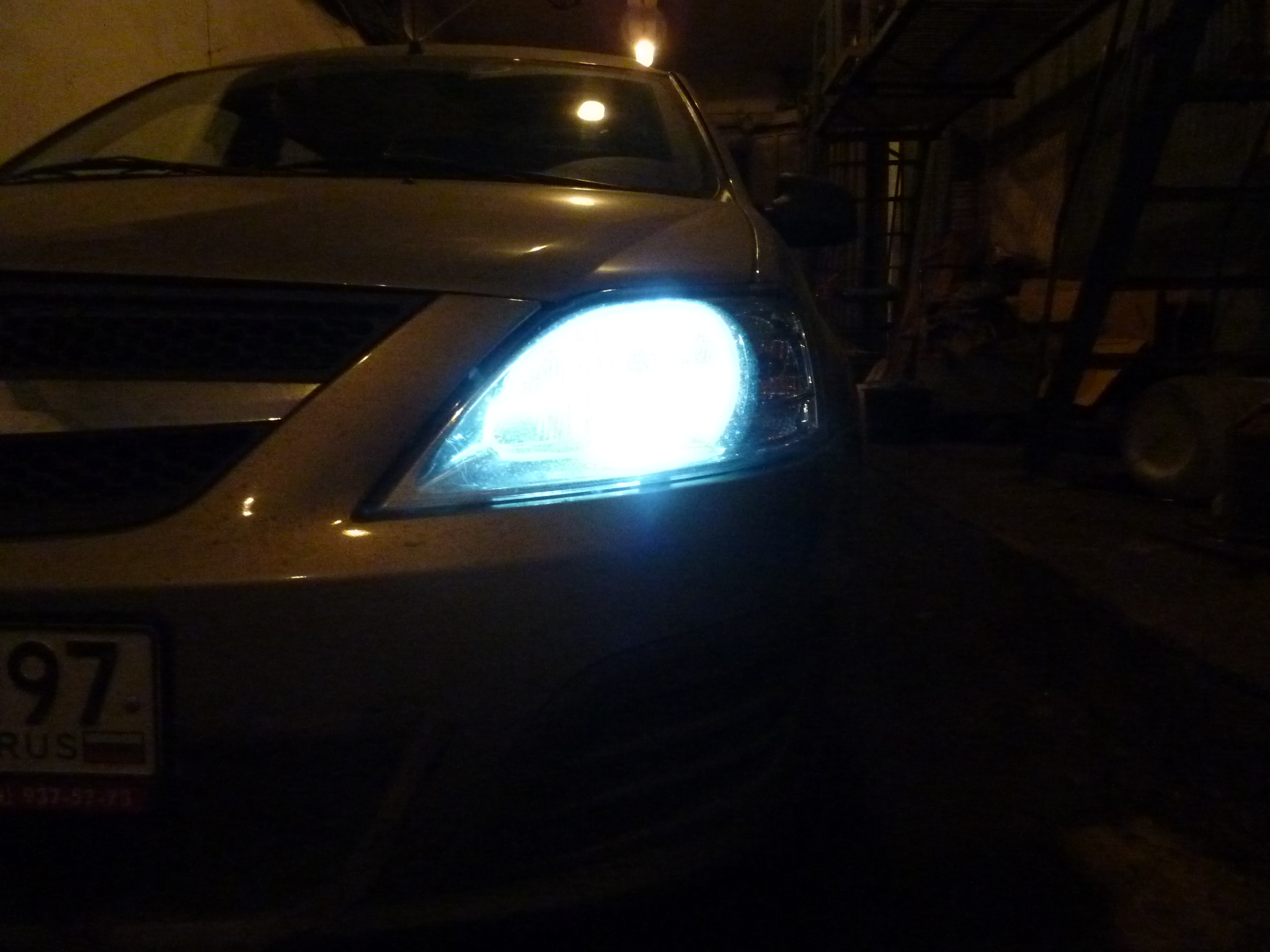

P1070204_ae889.jpg | 819,52 Кб | Скачали: 1128

Руки наверно сибирячные,кувалдоидные??? hehe Я спокойно меняю и слева и справа без проблем. good
Да нет обычные, может у вас нет полочки на крыле справа, расстояние между фарой и полкой сантимера 3, только пальцы входят, руку не провернуть, двумя пальцами чувствую фишку лампы, но провернуть ее не возможно. Придется делать приспособу. Судя по фото у вас норма, наверное 8 кл и скорее всего этой полки нет. Вот на певровом фото Люкс, как подлезли не понять, придется помучатся.

Да нет обычные, может у вас нет полочки на крыле справа, расстояние между фарой и полкой сантимера 3, только пальцы входят, руку не провернуть, двумя пальцами чувствую фишку лампы, но провернуть ее не возможно. Придется делать приспособу. Судя по фота у вас норма, наверное 8 кл и скорее всего этой полки нет. Вот на певровом фото Люкс, как подлезли не понять, придется помучатся.
Да уменя норма 8кл.
