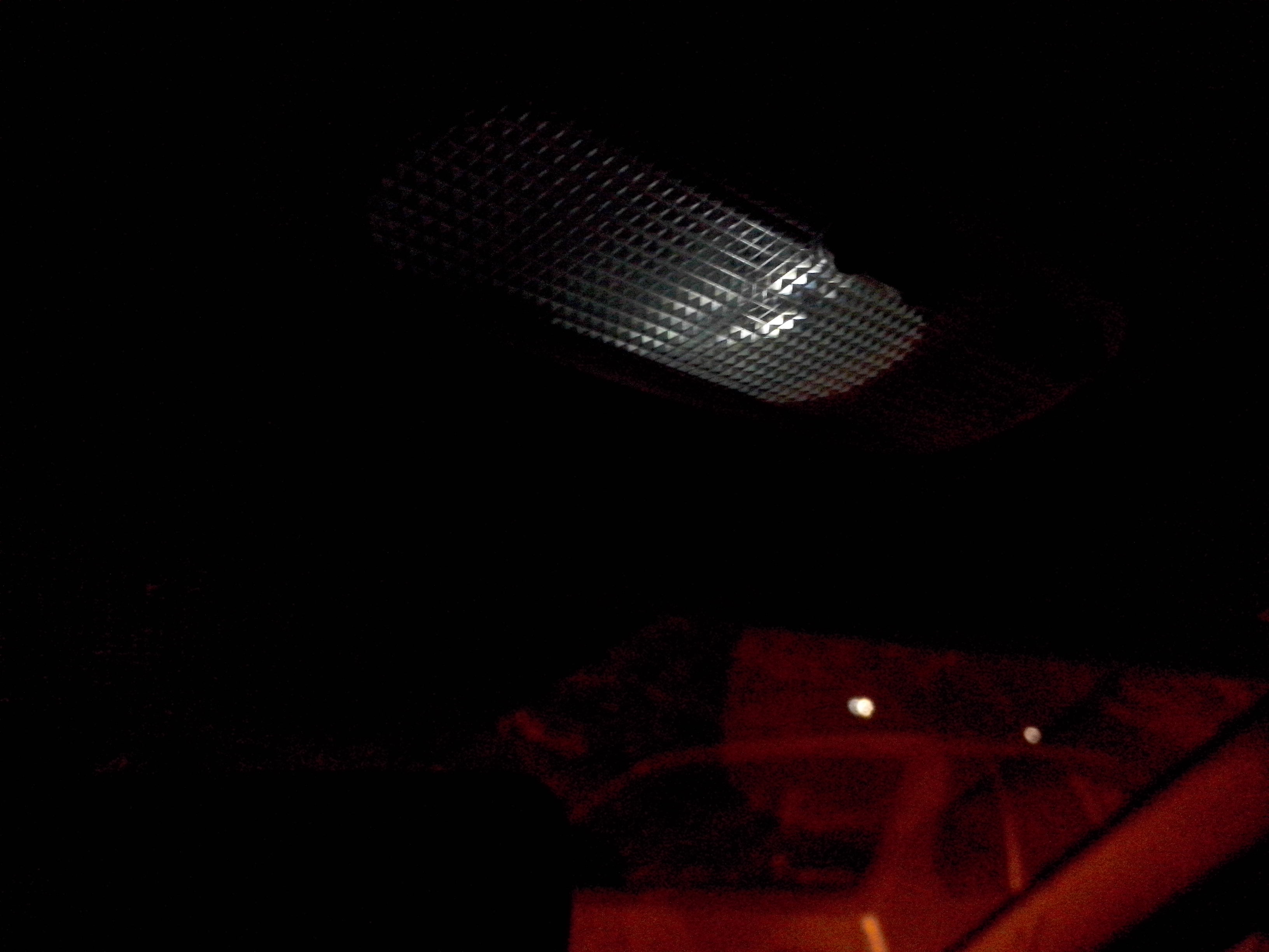

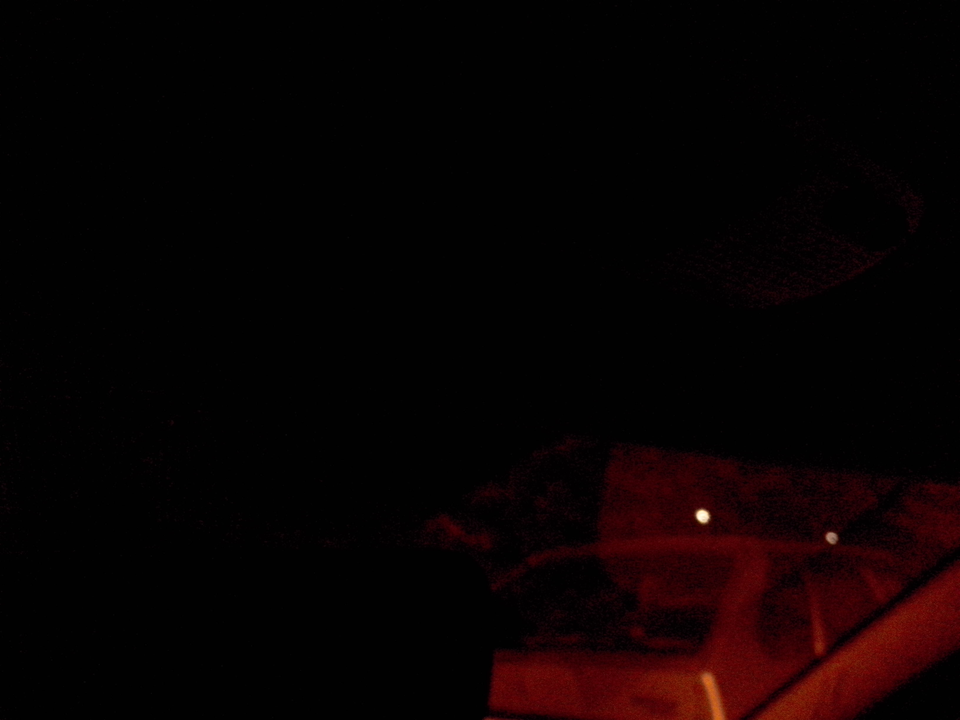

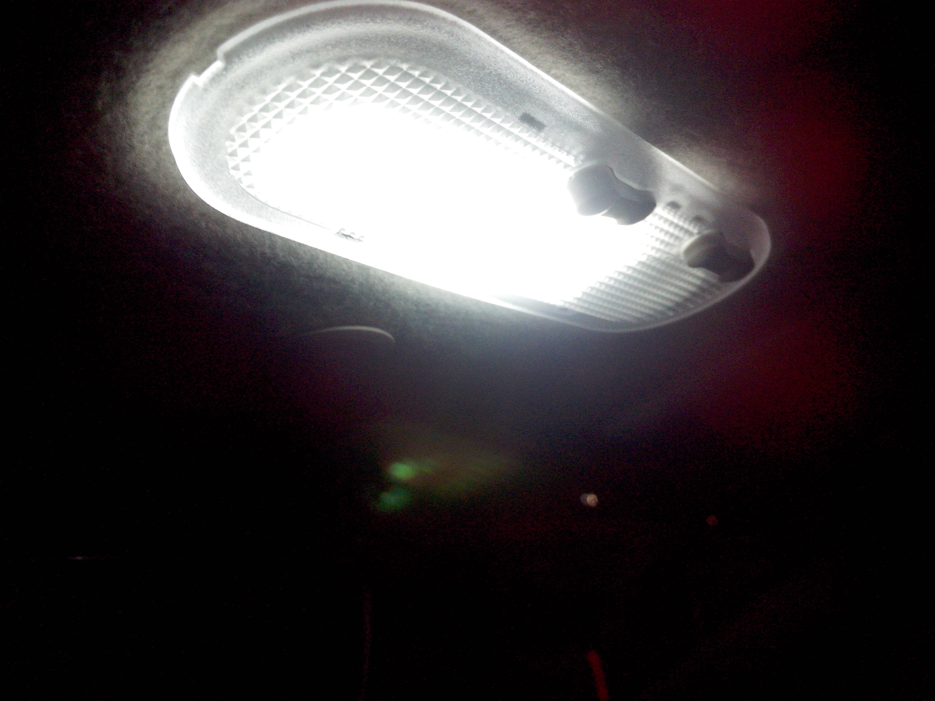

В связи с заменой обычных ламп на СД, появилось несколько вопросов. Почитал ветку, пара вопросов отпала: 1 - в габаритах все-таки геморройно менять лампы и туда нормально 9-ти диодные ставятся. 2 - глюк с салонным светом не только у меня (при закрытии дверей плафоны постоянно слабо-слабо светятся).
Собсно, остались вопросы по салонному освещению. Как-то, кроме выключателя, кто-нибудь убирал свет полностью? Или хрен с ним, пусть подсвечивает? Вроде не напрягает сильно, если внимания не обращать, то и не мешает. С другой стороны, значит, там постоянно небольшой ток проходит - откуда ему взяться? Разве не должна цепь разрываться полностью?
Чтобы понятнее было, задокументировал в картинках:
1 - плафон включен. 2 - плафон отключен клавишей. 3 - обычный режим при закрытой машине.
Соответственно, освещение в багажнике аналогично, только принудительно не отключается.

Сообщений: 580
Через 30  мин полного бездействия контроллер (контроллер салона или как то так называется, в общем лампочки не просто так к + и - подключены) засыпает и светодиоды гаснут.

Akiko:
Вот что пишут люди об этом .
" сразу бы хотел дать подсказку про светодиоды в плафон салона.
С пассажирским проблем нет, он отключается кнопкой. А вот водительский в среднем положении отключается не жёстко концевиками дверей, а блоком управления освещением через транзистор. Из-за этого, даже в выключенном положении через светодиод продолжает течь мизерный ток. На лампочке это было не заметно, а вот светодиоду хватает этого тока, чтобы чуть теплиться.
Решение проблемы: параллельно светодиоду поставил шунт из резистора 20 кОм, чтобы на нём падал весь этот мизерный ток (11 мкА) и светодиоду ничего не доставалось."
Редактировалось: 1 раз (Последний: 12 октября 2013 в 12:50)
Сообщений: 48
Отлично, спасибо. Как дойдут руки, поставлю. Еще и задний отсек доработать нужно будет - либо тоже шунт, либо вообще, выключатель поставить. Еще не определился.
