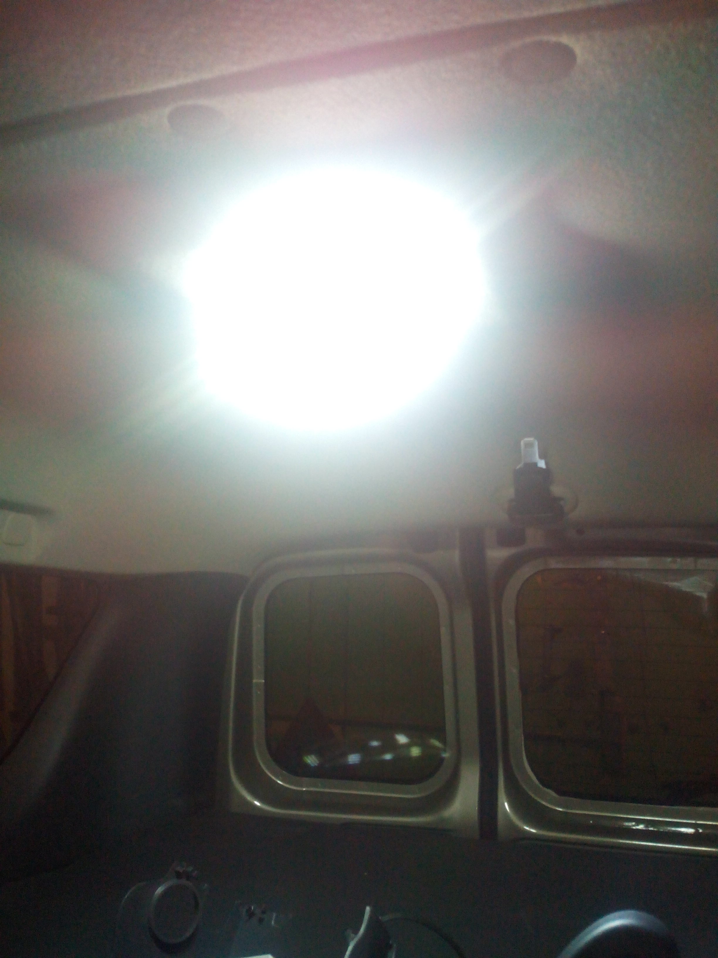

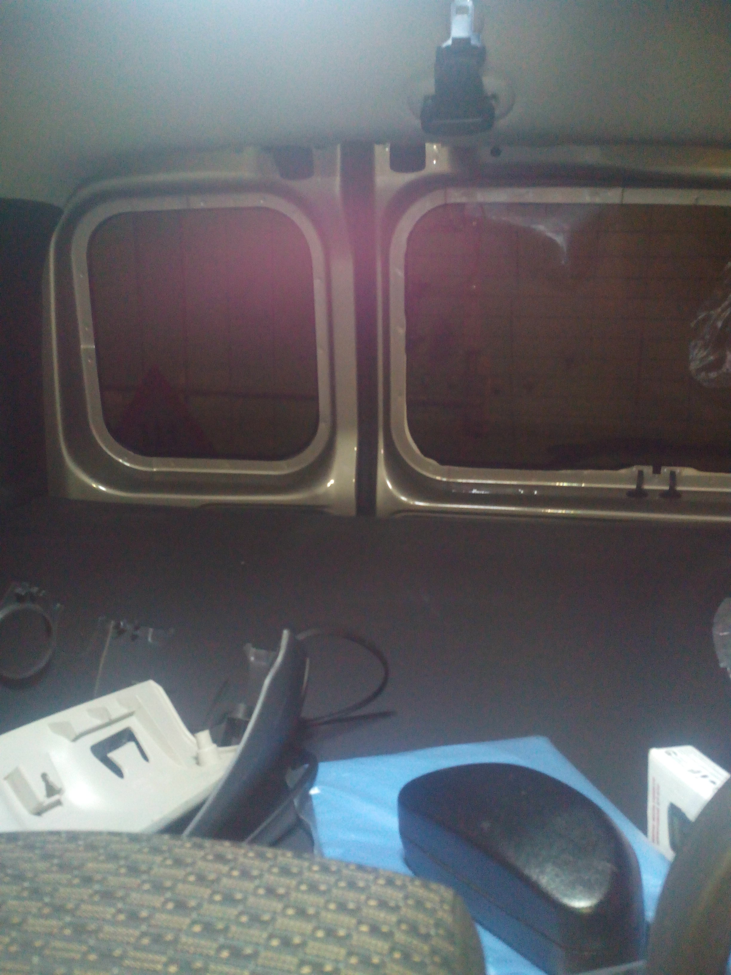

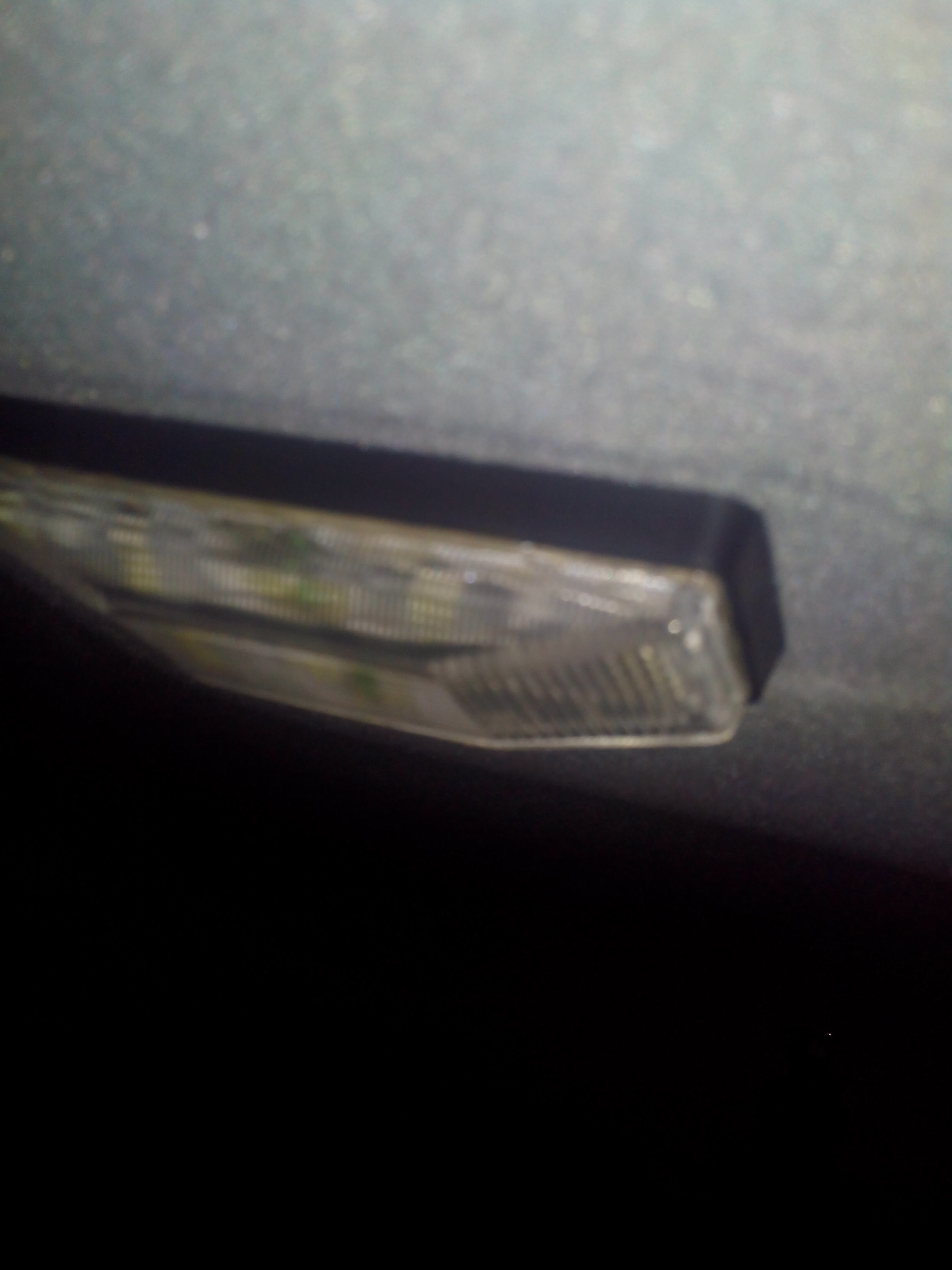

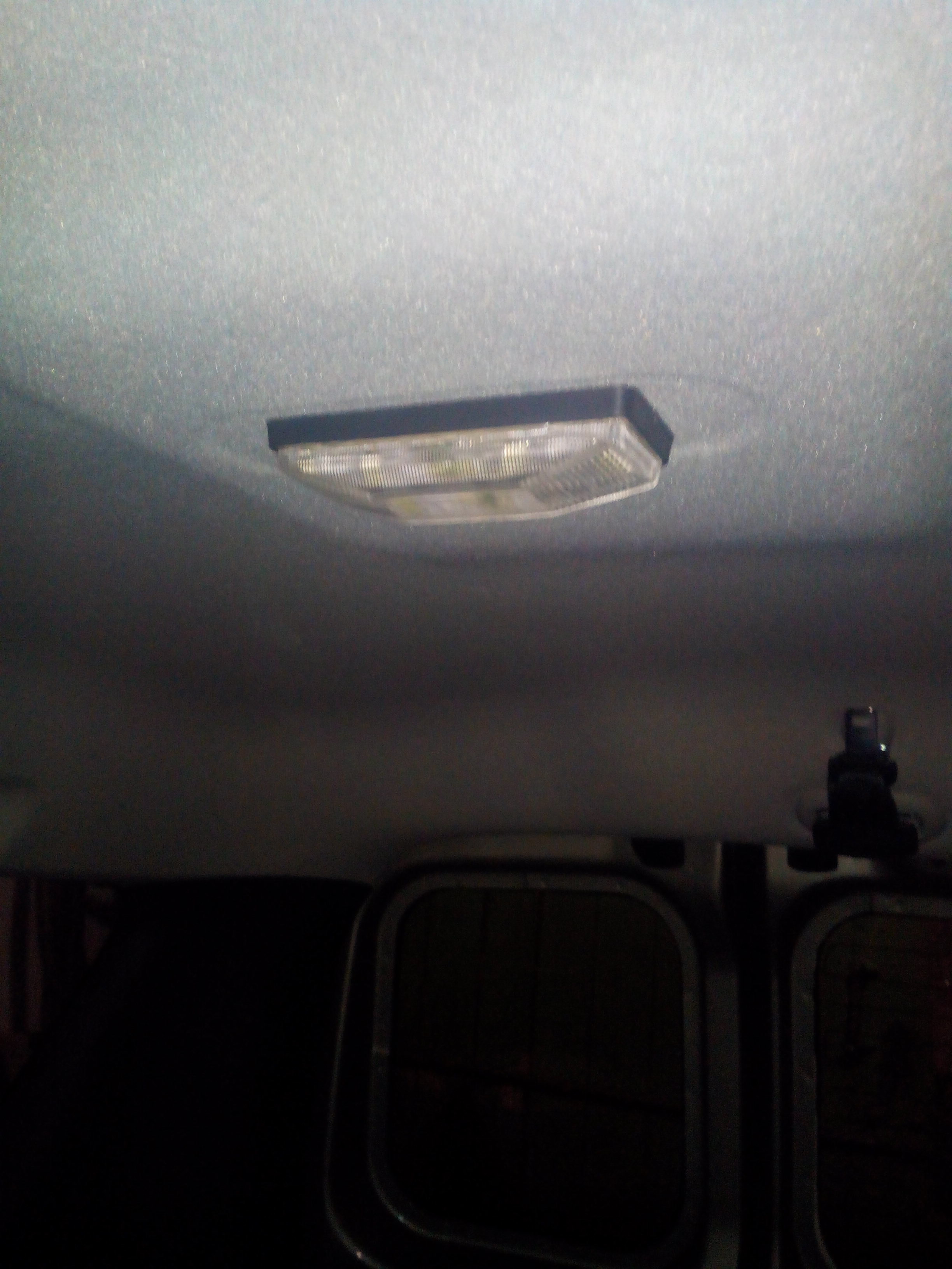

Не оригинал видел за 960р. Мне светильник обошёлся 170р. Я сделал так:

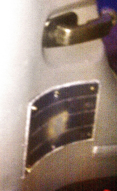

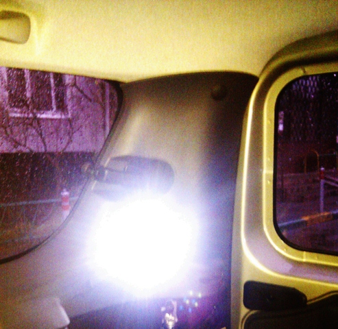

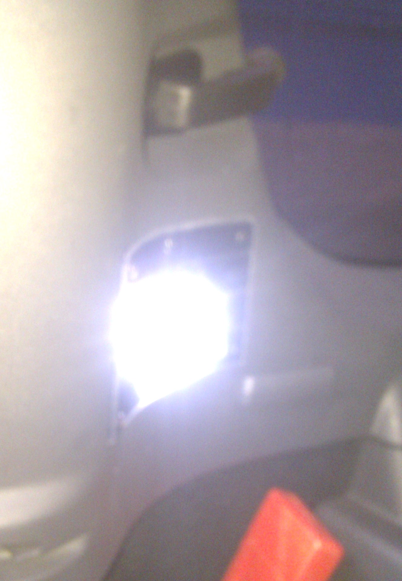

Я сделал себе два дополнительных светильника на месте вывода ремней безопасности 3-го ряда (ремни с катушками снял) - в каждый по сборке из 4-х LEDовских светодиодов - сверху прикрыл пластиковым колпаком (было очень ярко). Цена вопроса 2х70руб за сборки и руки. Фото выложу позже.
Свет сделать с помощью любого плафона легко. Очень хочется за эстетику побороться, а это- штатный фонарь. Реновский очень дорого, а он же под Ниссан копейки стоит.

214:
Фото с мобильника
