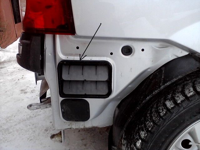

"бесхозные" вентиляционные отверстия (вытяжка)
Кстати, а где они на Ларгусе?
Вентотверстия по бокам с двух сторон ,спрятаны под бампер.Резиновые лепестки серого цвета на пластик решетке,за ними-утеплитель.
P1801131511_2da14.jpg | 100,19 Кб | Скачали: 1279
Может поэтому Ларгус плохо продувается, что вент-отверстия прикрыты утеплителем?
