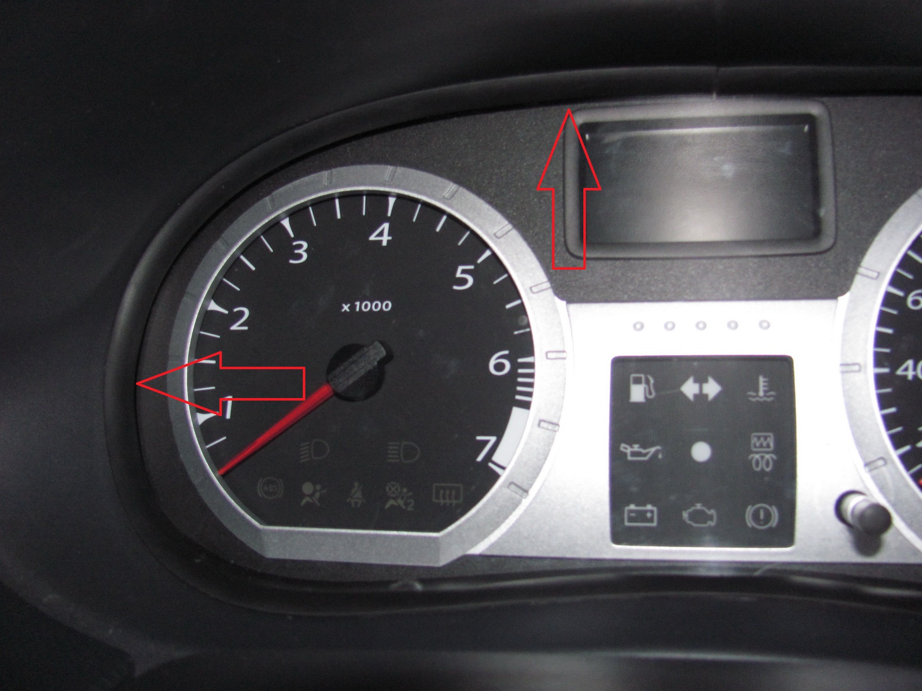

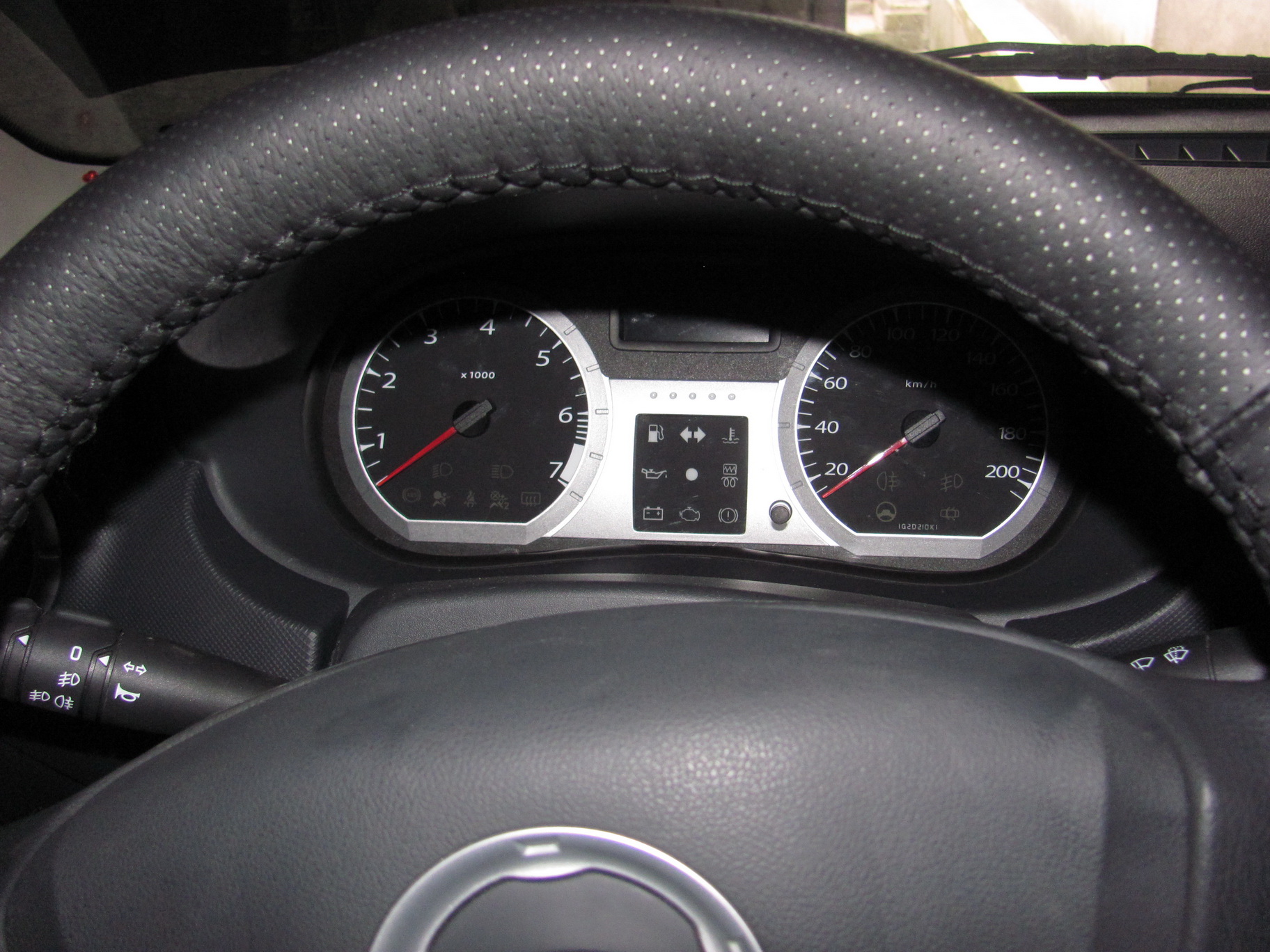

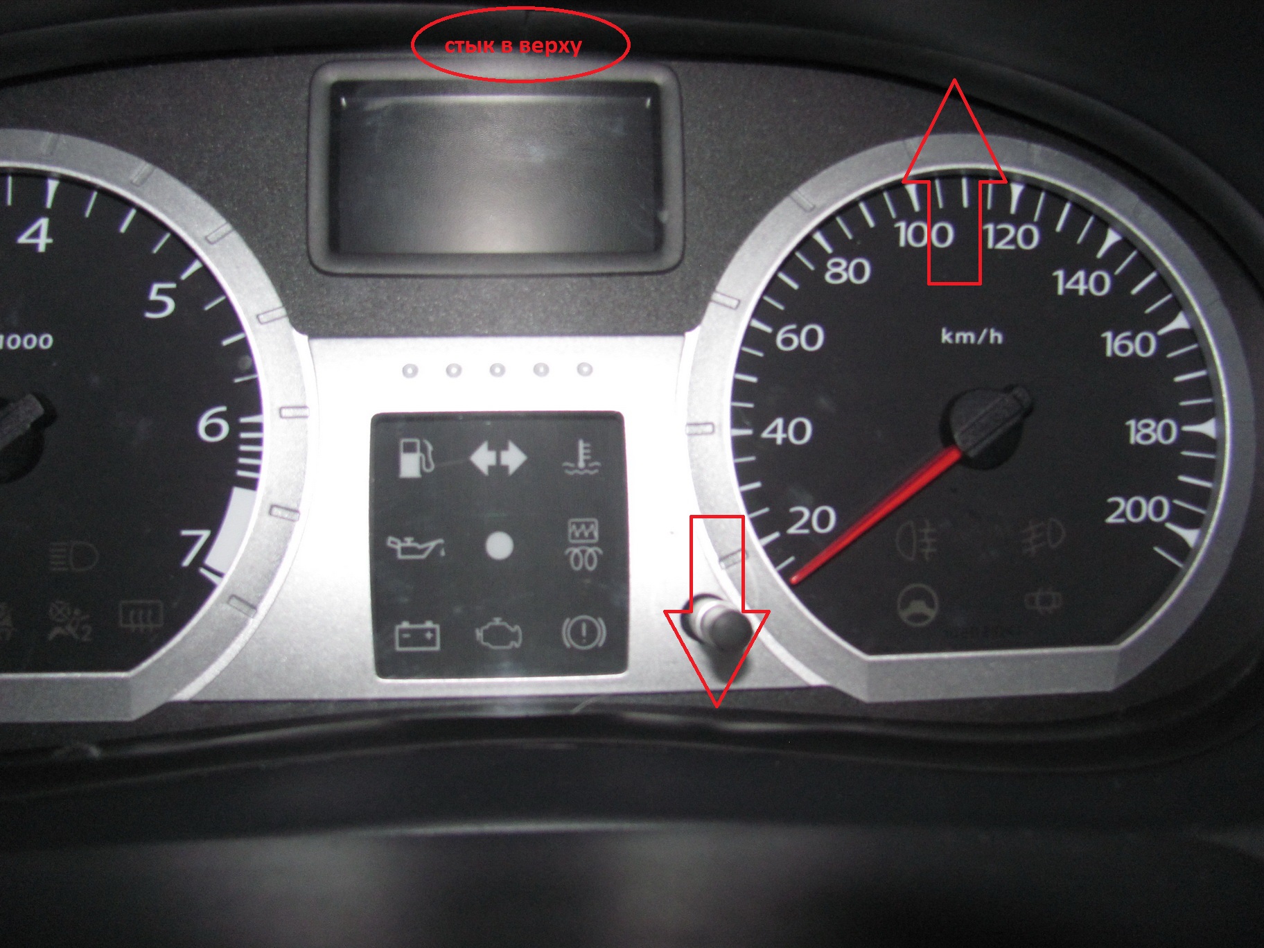

аналогично! - на холодную потрескивает торпеда, мне кажется стык колокола над приборной панелью и основной панелью торпеды. Минут 5 проедешь с печкой на 2 делении и все исчезает.
Уплотнитель от пластиковых окон, который стоит между сетклом и рамой. Одним жуком меньше.
3_2016a.jpg | 703,79 Кб | Скачали: 1646
