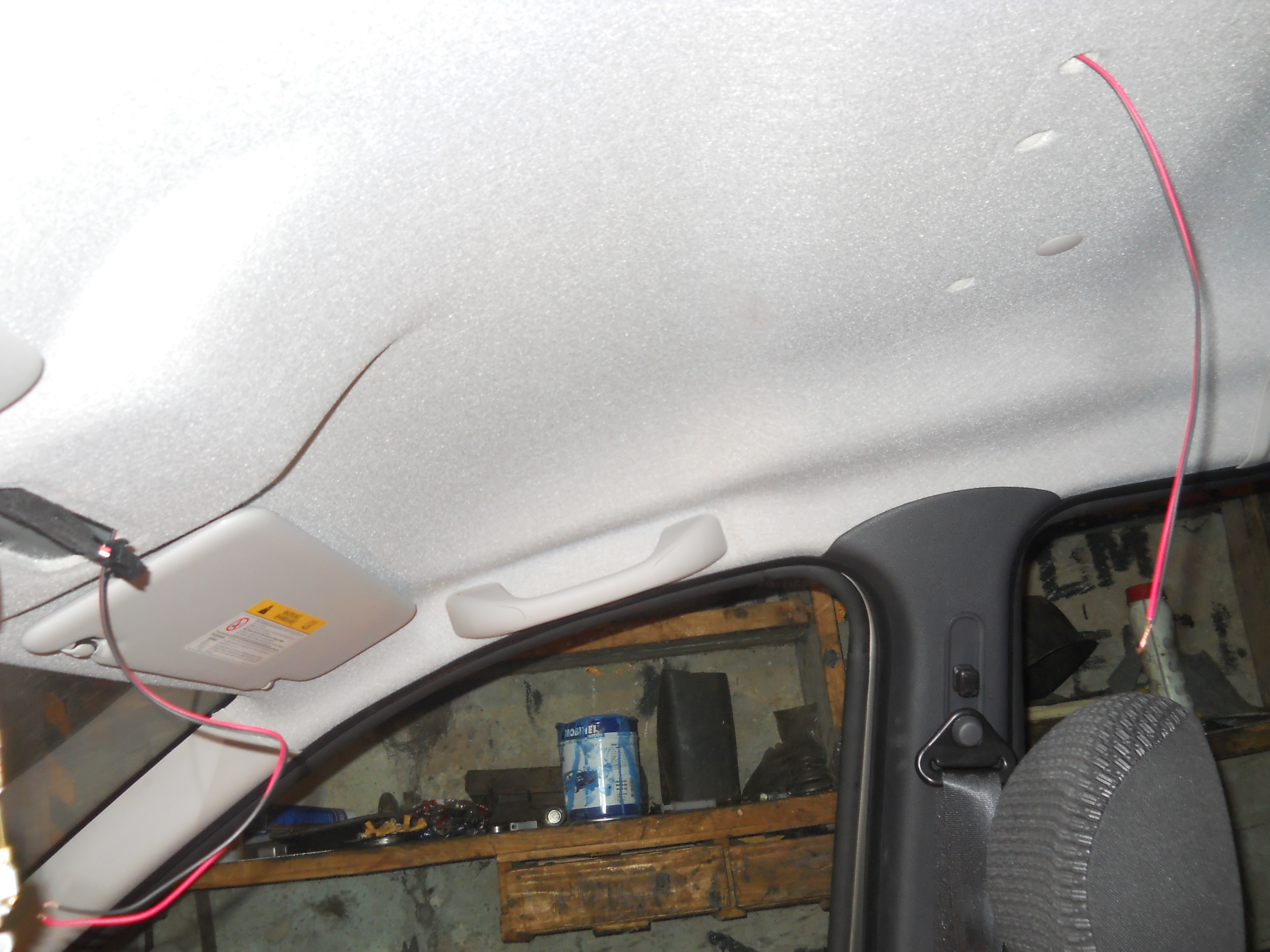

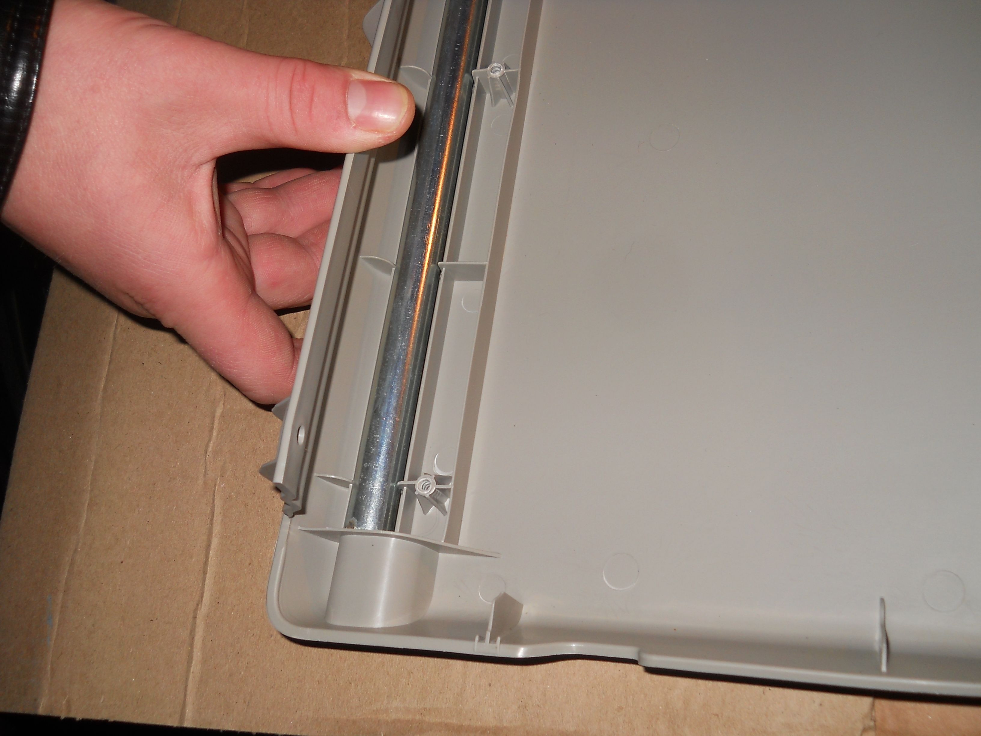

..сегодня боролся со сверчками: один на полке живет причем видно ещё с завода, другой "скрипчок" подселился через 1500 тыщи, в водительском сидении.. С полкой разобрался- подложил полоску поролона под стержень усиления и прошло. А со вторым что делать не знаю?

Чайковский
Сообщений: 71
..и провод заодно для подсветки второго ряда протянул..
До этого места я тоже протянул, а дальше протянул до штатного места в конце салона, вырезал дырку, купил на разборке плафон от мегана II, он как наш, штатный, только 3-х ламповый, 450 руб.
