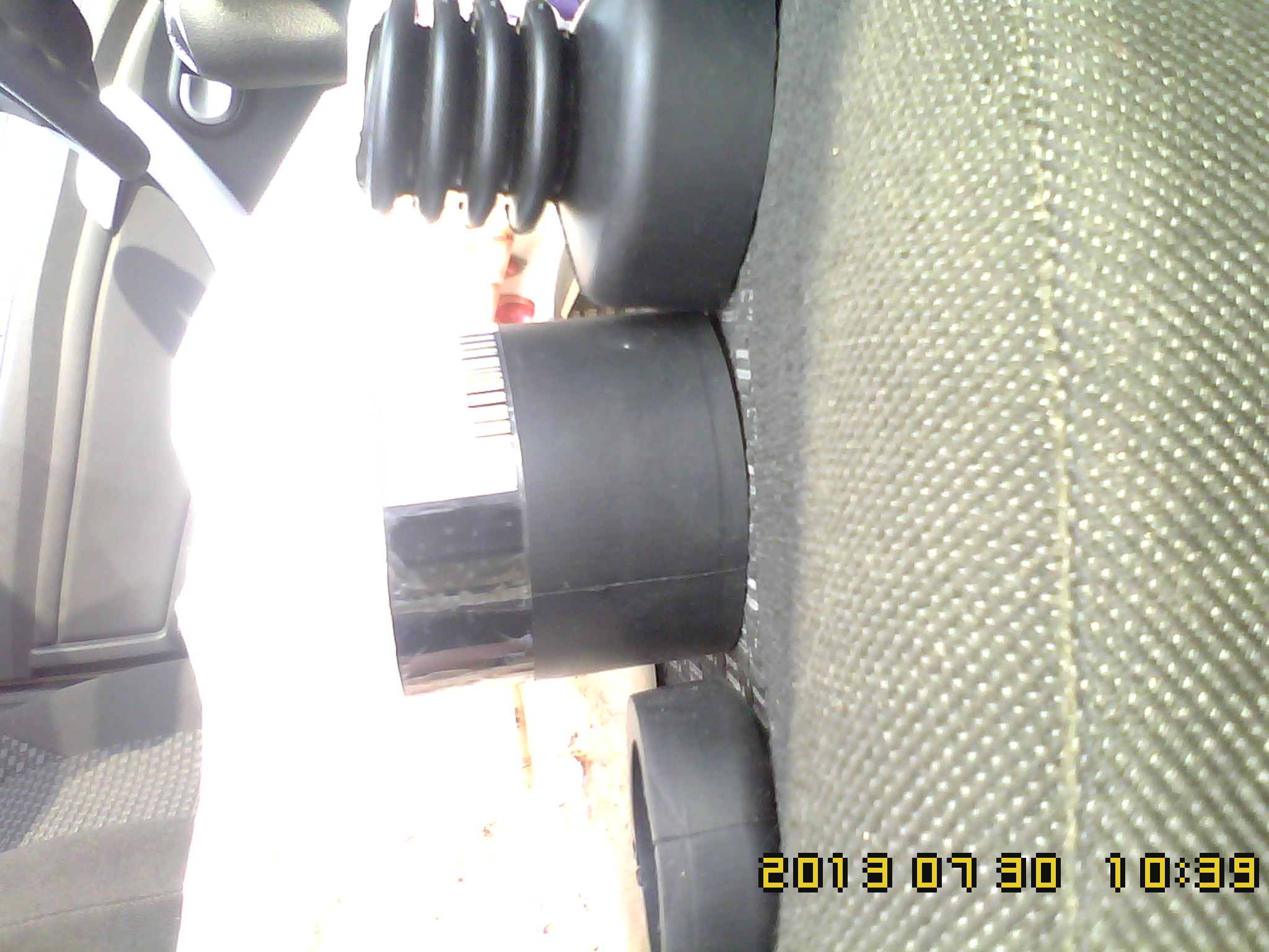

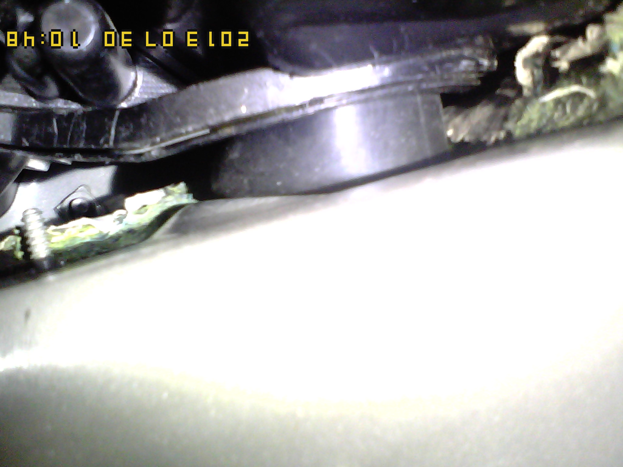

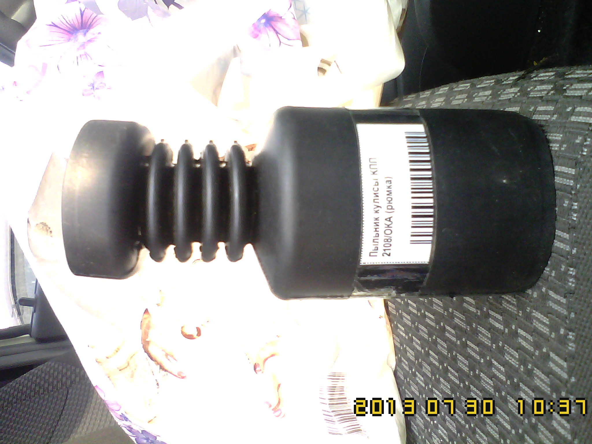

Течь в салон заметил благодаря форуму.Сначала попробовал устранить с помощью подкладок,как описывалось выше,результат не порадовал,часть воды  лило в салон.Пробовал поправить снизу(помаялся с защитой!)Пробовал поправить сверху......,в итоге выдернул лягушку,смещение на 2/3 перекрыт отвод из испарителя,смещение в салон как то не убедило т.к резина всё равно обратно сыграет.Вообщем взял рюмку от коробки Оки,орезал и воткнул вместо лягухи.Сначала наблюдал на месте,машину установил под углом ,что бы наклон был в салон,сухо.Затем в движении вроде все сухо.

фото Лягуха выдёргивается легко,ставится тоже,предварительно смазанная силиконовой смазкой
