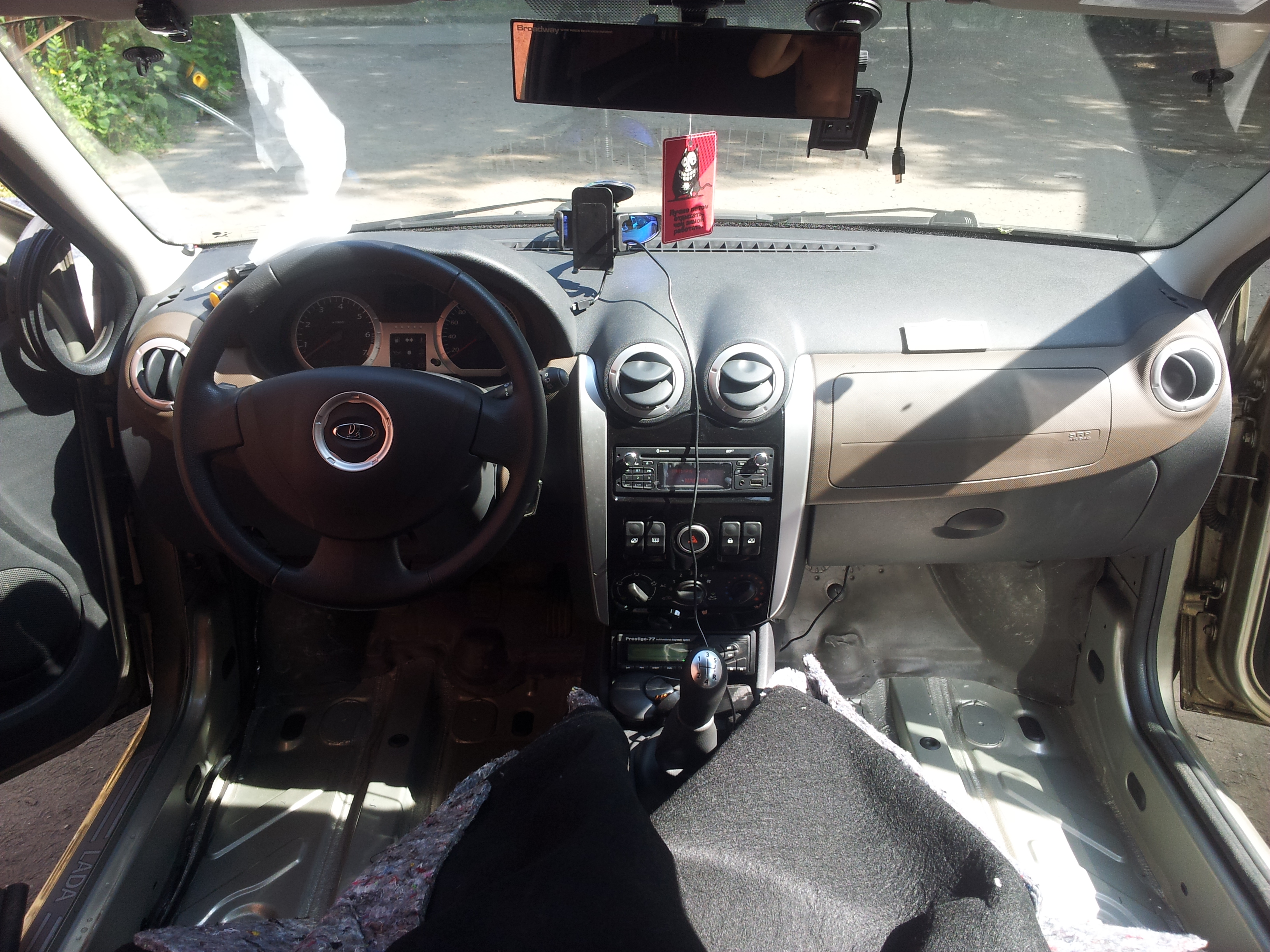

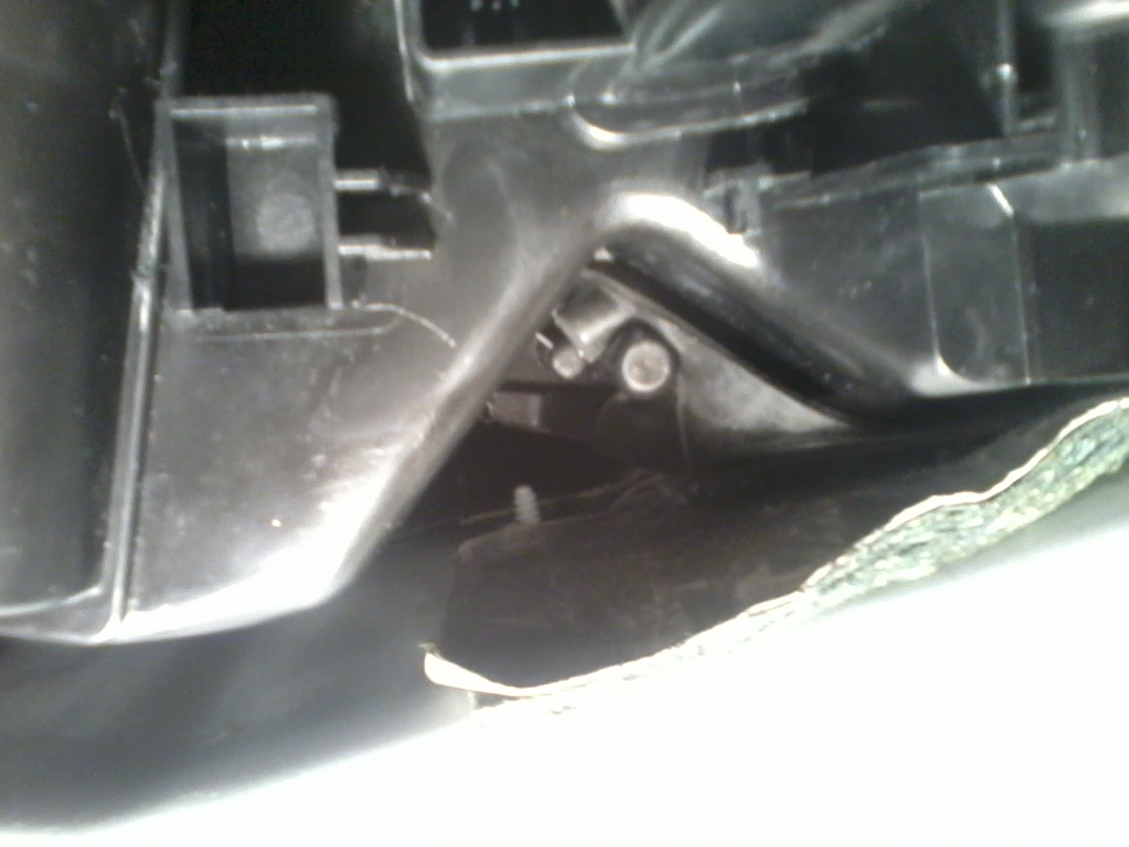

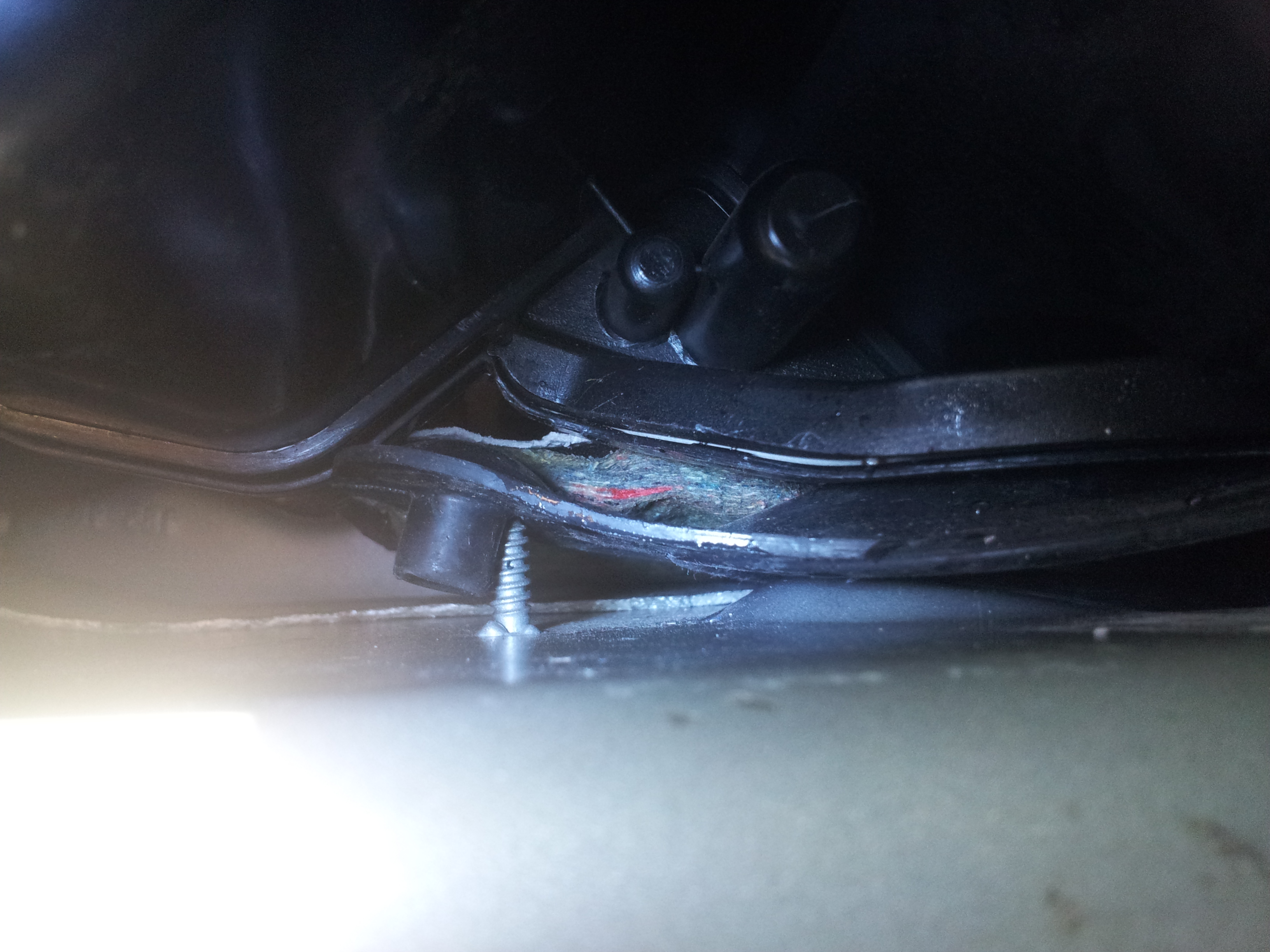

Вот фото
На первом сушка салона со снятыми креслами.
На втором на сколько сместил лягушку для устранения течи.
А на третьем как подсунута шумка под лягушку.

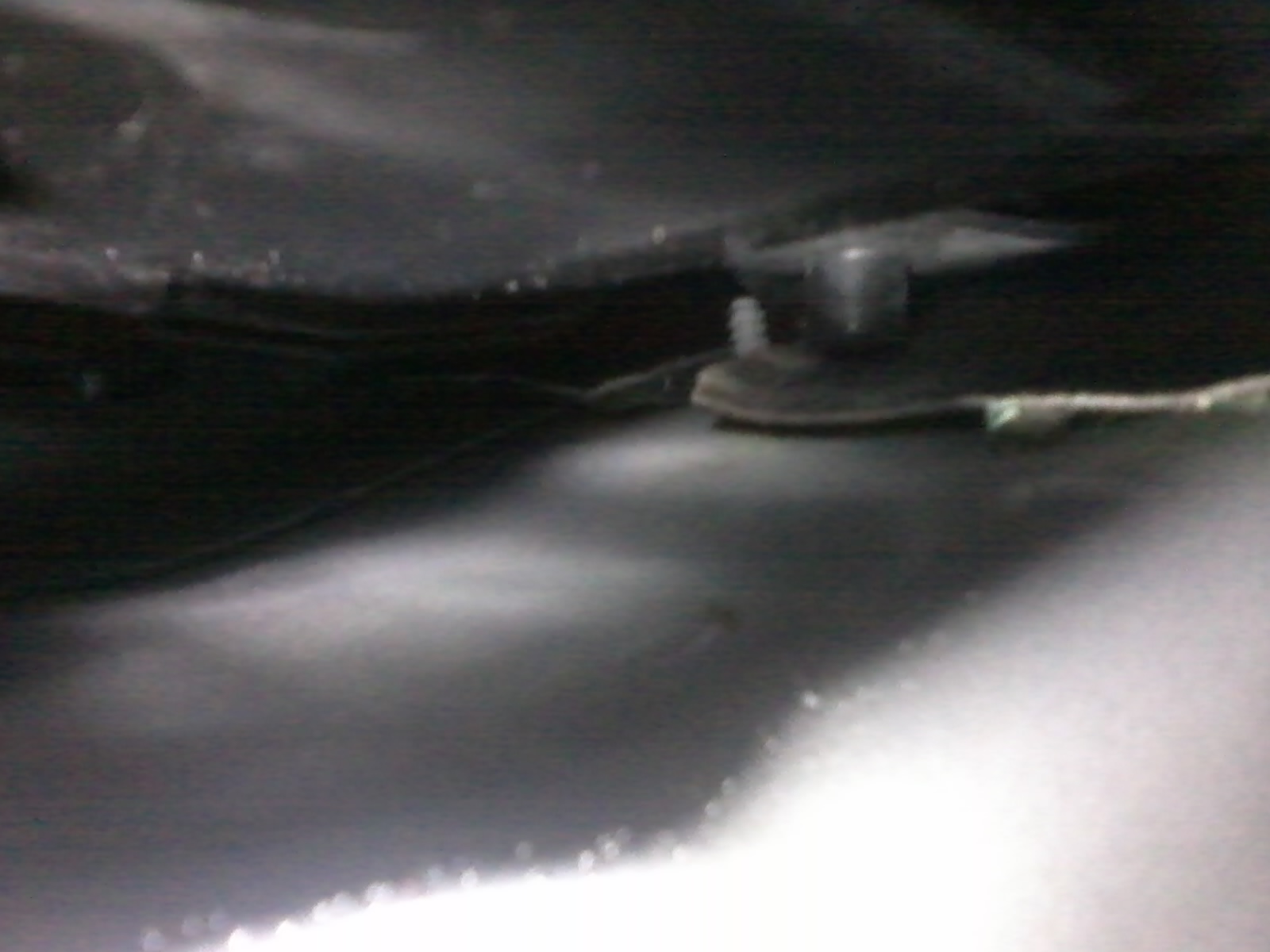

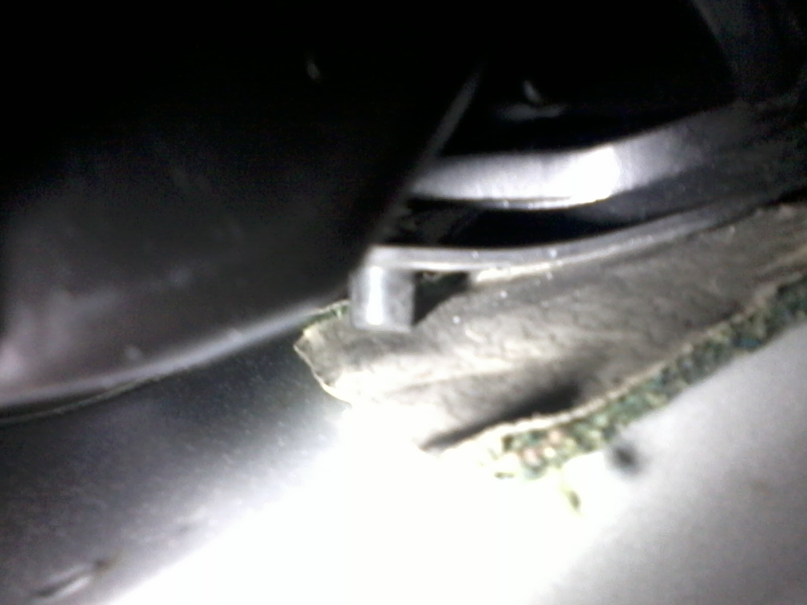

Sehc Огромное человеческое спасибо. Победил я эту водичку описанным Вами способом. Хотелось бы забыть об этой проблеме совсем. Лягушка сдвинулась вперед примерно на 1 см и немного развернулась в сторону пассажирской двери. С низу машины так никогда не текло интенсивно.

Сообщений: 224
Anatolij04,
Рад помочь! А салон сушили? У меня основная струя шла пассажиру, но каким-то чудом и под мой коврик натекло. Вытаскивал оба пенопласта, натекло с них еще литра два водицы. Мой совет - если течь была, сушите салон везде!

Вот фото
конечно все хорошо а от вибрации в процессе движения если шумка вылетит ? опять полный салон? кто-то на форуме уже подкладывал под лягуху не надолго хватило - была идея с грушей (клизмой) только вот что-то не нашел -воплотил ее автор в реальность или нет? у меня тоже потекла водичка вот собираюсь к ОД -пусть у них болит голова (обнаружил только тогда -когда снял весь ковер что-бы сделать шумку )
Сообщений: 224
колян:
Шумка штатная, она не вылетит. А то и приклеить ее (шумку) к тоннелю не трудно парой капель да хоть момента. Я положил контрольку-салфетку. Завтра на рыбалку поеду и проверю воздействие вибрации на эту доработку. А суть сей доработки не в подкладывании шумки или фанеры или еще чего-то там, а восстановление соосности отверстий.

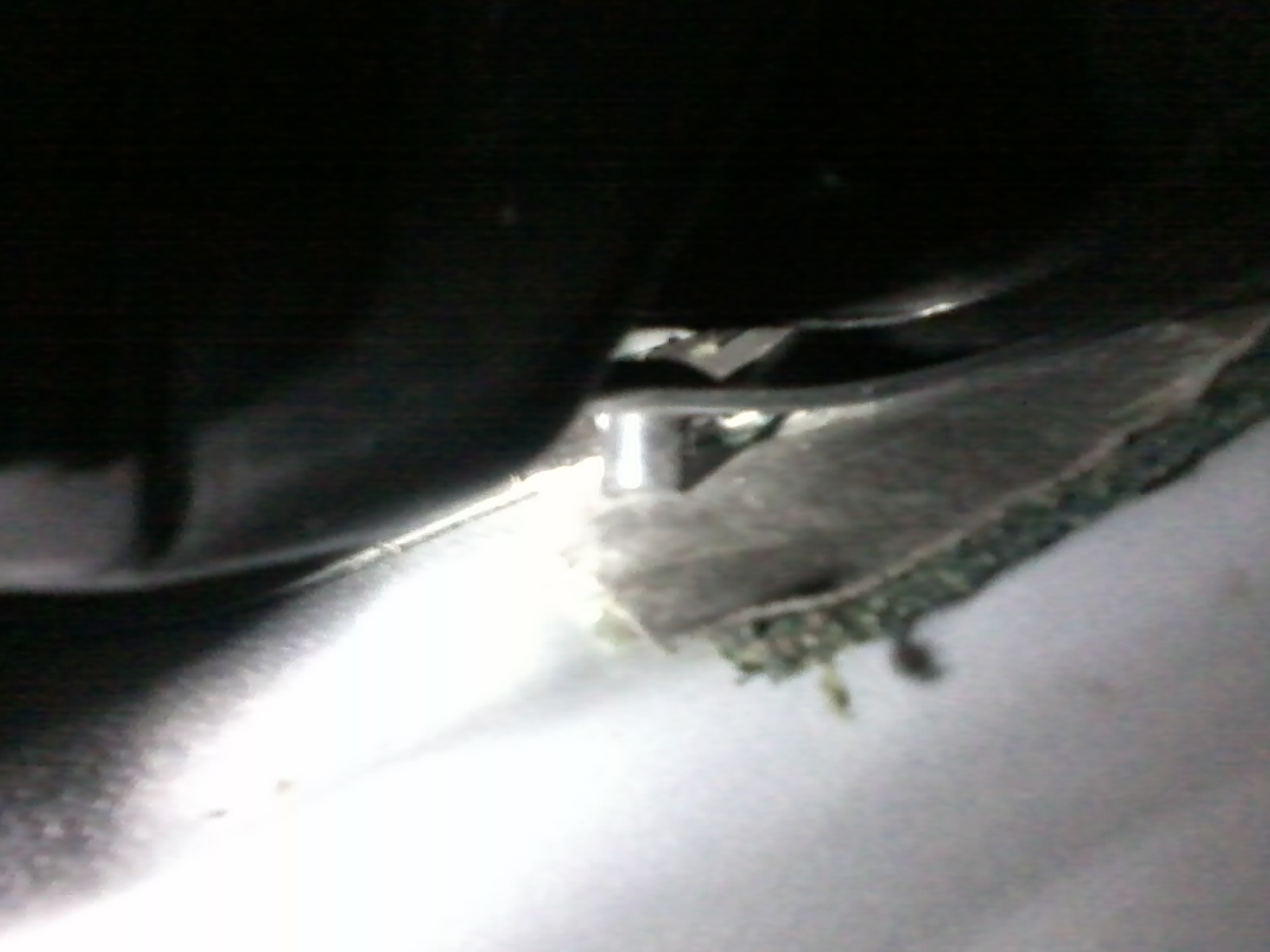

Фиксацию лягушки я выполнил вот так, см фото. Уже 2 дня по полной эксплуатирую кондиционер ни капли в салон, но салфетка контрольная лежит. Качество фото не очень, хотя все понятно. Может кому будет полезно.

Anatolij04:
А у меня отроду шумка так лежит. И воды в салоне, ттт, не видал
