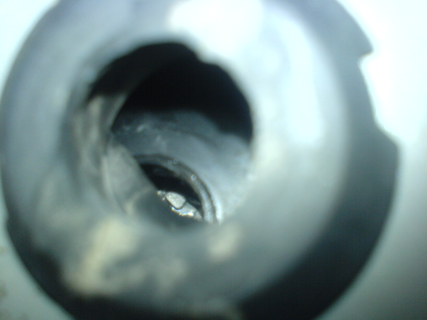

S150:
Соосность сделали.
А как интересно сделать соосность снизу? У меня выход испарителя смещен на 1,5 см. в направлении от двигателя и, соответственно, наполовину попадает в воронку. Уж я пальцем и одним, и другим в этой ж ковырял, натягивая воронку на этот (почему-то необоснованно короткий) выход испарителя. Также прижал лягуху плотнее к испарителю в салоне (с помощью запихивания туда резины, как писалось выше).
Итог: вроде в салон не течет; надолго ли?
Кто подскажет простой способ пододвинуть испаритель по направлению к двигателю хотя бы на 1 см. без существенных трудозатрат и неприличных слов?
