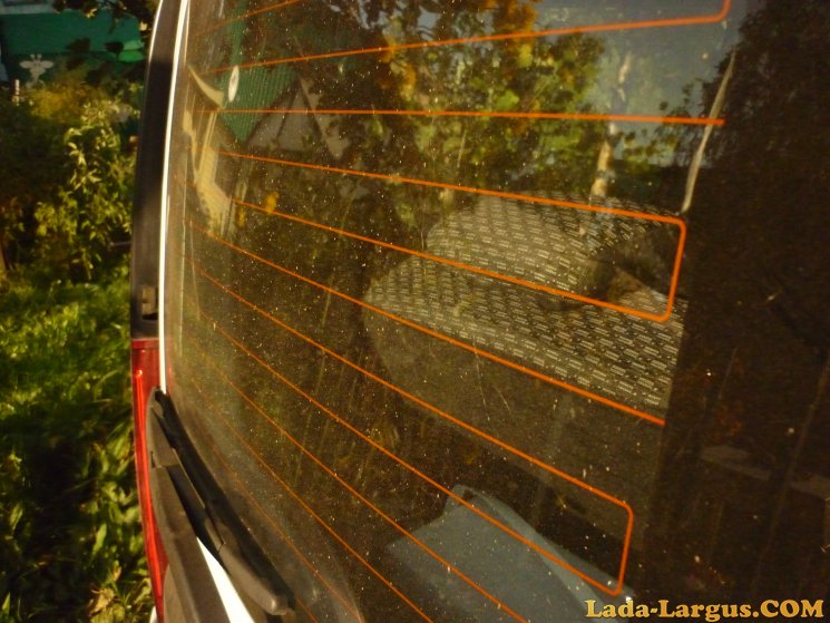

Посетитель Новосибирск Сообщений: 128 | | #270 - 10 сентября 2012 в 16:22 | |
А вот у меня какие точки:
и даже на заднем стекле:
КАКОЙ КАШМАР, ЧТО ПОСОВЕТУЕТЕ К ДИЛЕРУ ИЛИ НА АВТОВАЗ ПИСАТЬ? МОЖЕТ СРАЗУ В ГААГУ?
Посетитель Новосибирск Сообщений: 128 | | #271 - 10 сентября 2012 в 16:23 | |
Ой, у меня всё это легко смывается! |

Конечно! Круглые коричневые пятнышки- следы фекалий  слепней, мух и разной нечисти! Мелкие- следы почек деревьев(тополь, береза) и "клея" липы  Ларгус,16V,5 мест, ледниковый. |
