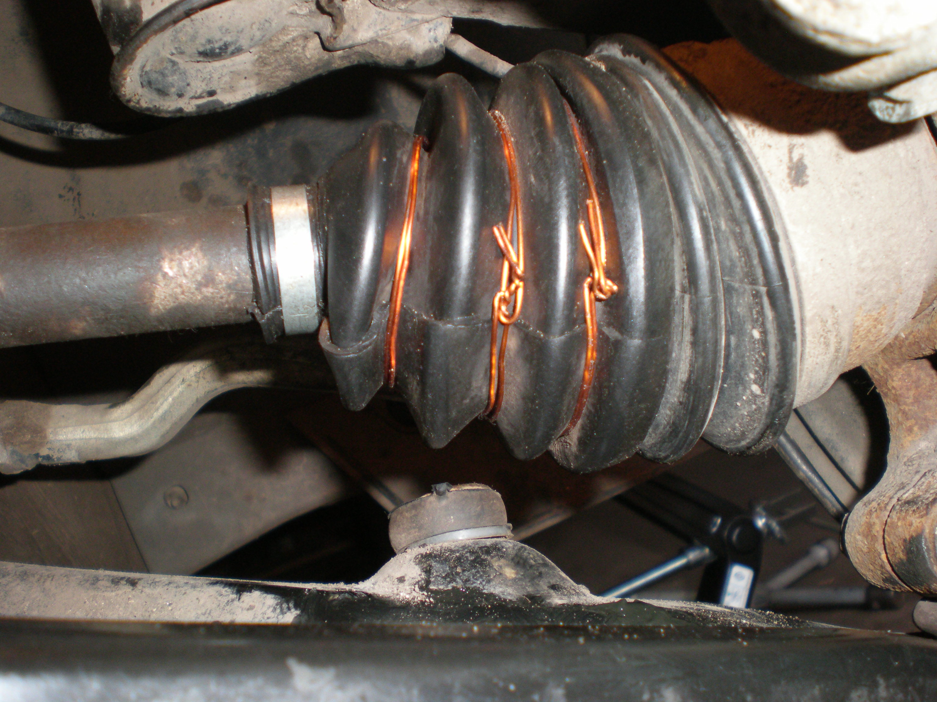

Сегодня решил как нибудь залатать обрыв пыльника,так как пленка сползла.Взял б/у восмерошный разрезал вдоль и обрезал посадочный наружный бортик.Выдавил из оборванного воду и остатки смазки,шприцом набил свежей.Накинул восмерошный пыльник внутрений стянул хомутом (сзади родного хомута),а остальное внахлест по ходу движения обмотал медной проволокой. Может походит до замены.

YAR:
Проволка порвет все в хлам  shock

Сасово Рязанская обл.
Сообщений: 10
Все постигается в эксперименте,но и в теории тоже.Поездим увидим.
