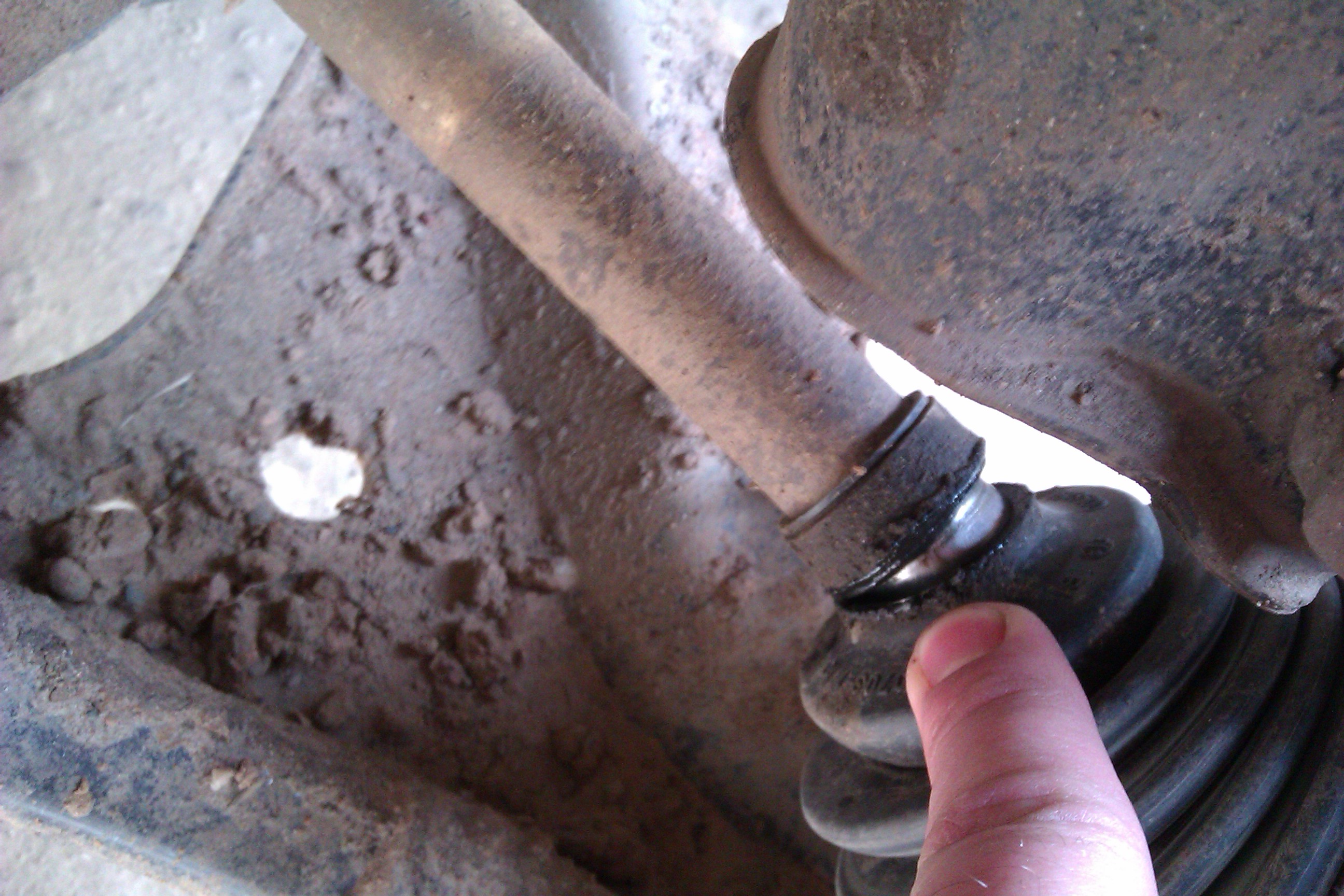

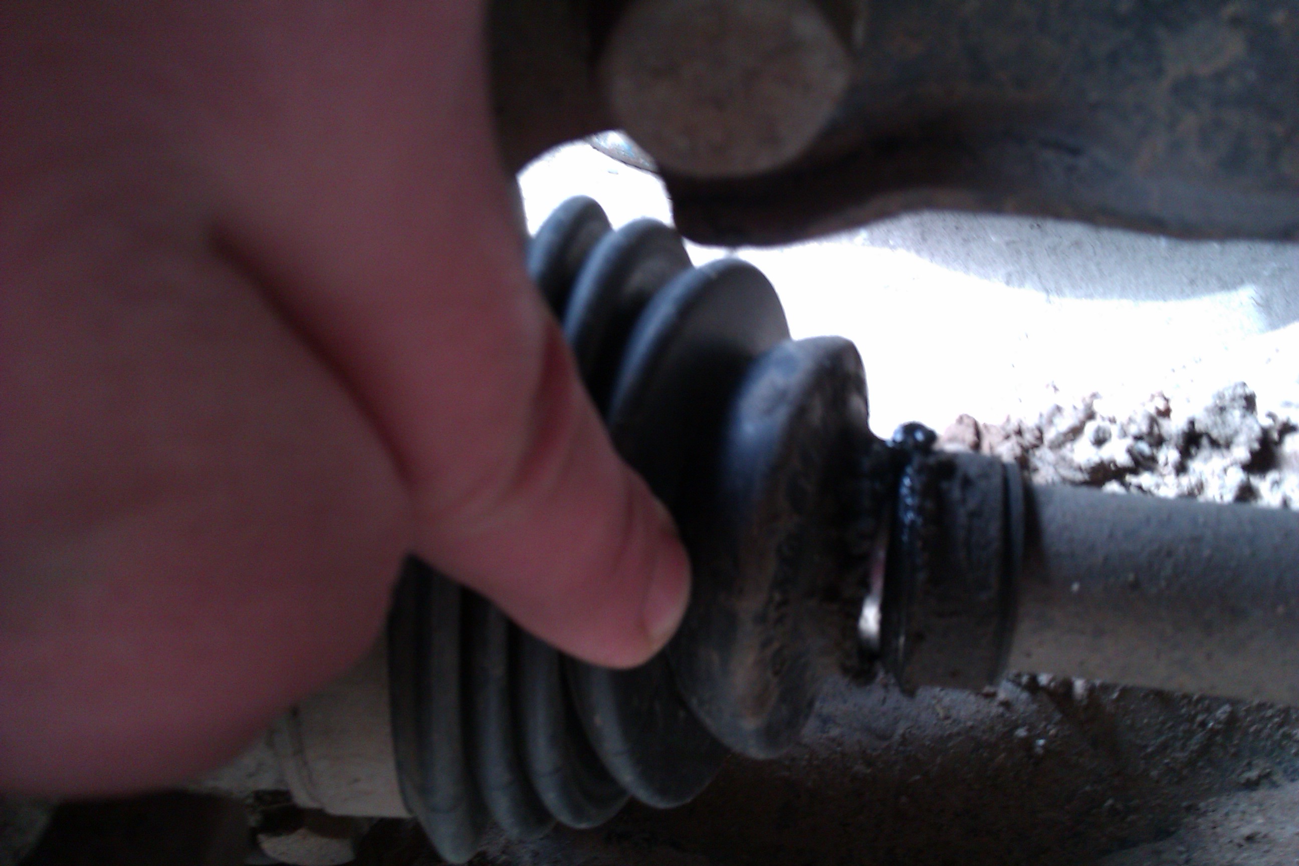

XTAKSOY5LC0709670, приобретён в конце октября. Порваны оба наружных пыльника, на момент обнаружения 13тыс., заявка на замену с 29 апреля, сказали позвоним вы уже четвёртый в городе.. Пермский край г.Чайковский Прикрепленные файлы:

viteksanych, Скажите, у какого ОД стали на гарантийку. | ||||||
Посетитель Чайковский Сообщений: 71 |
