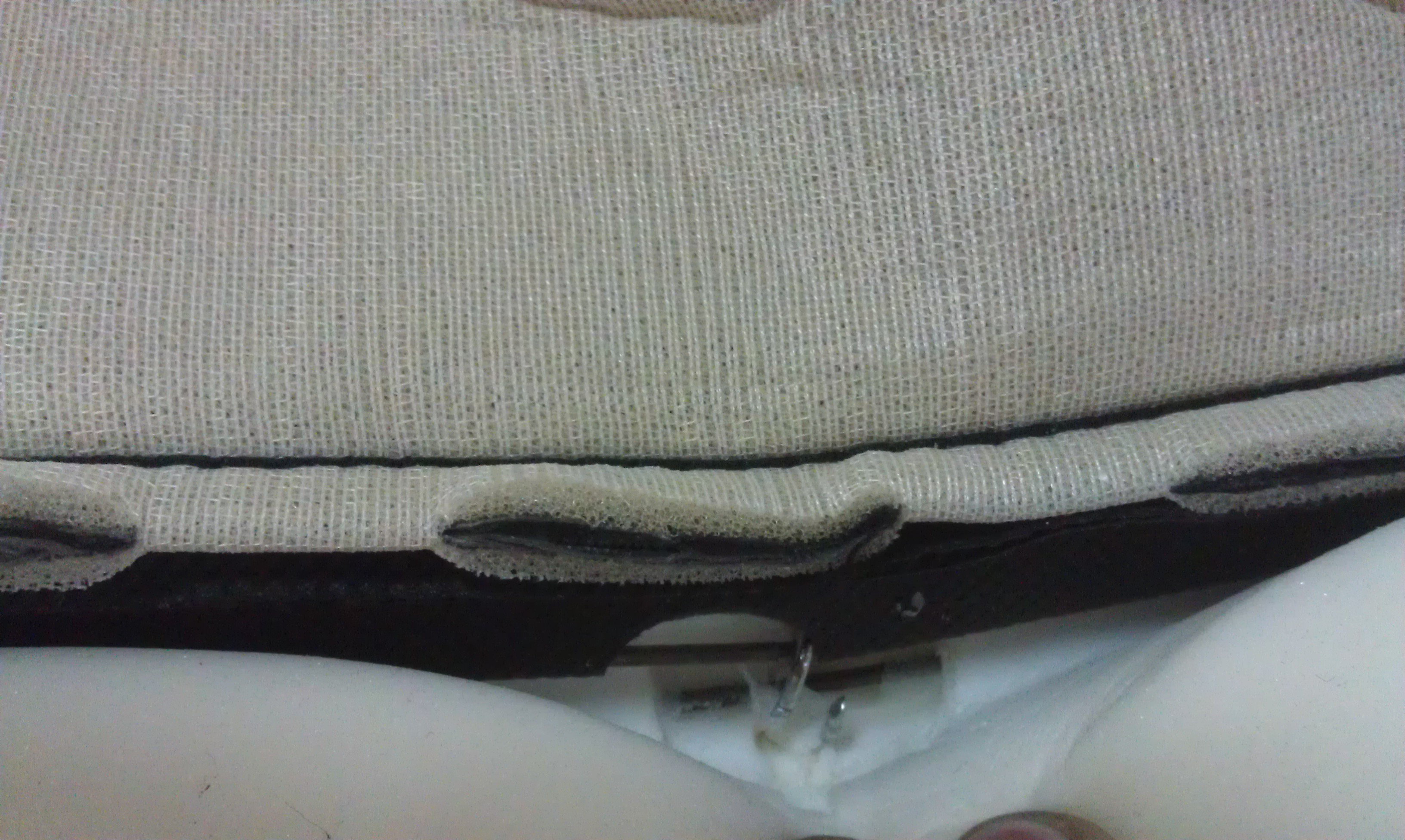

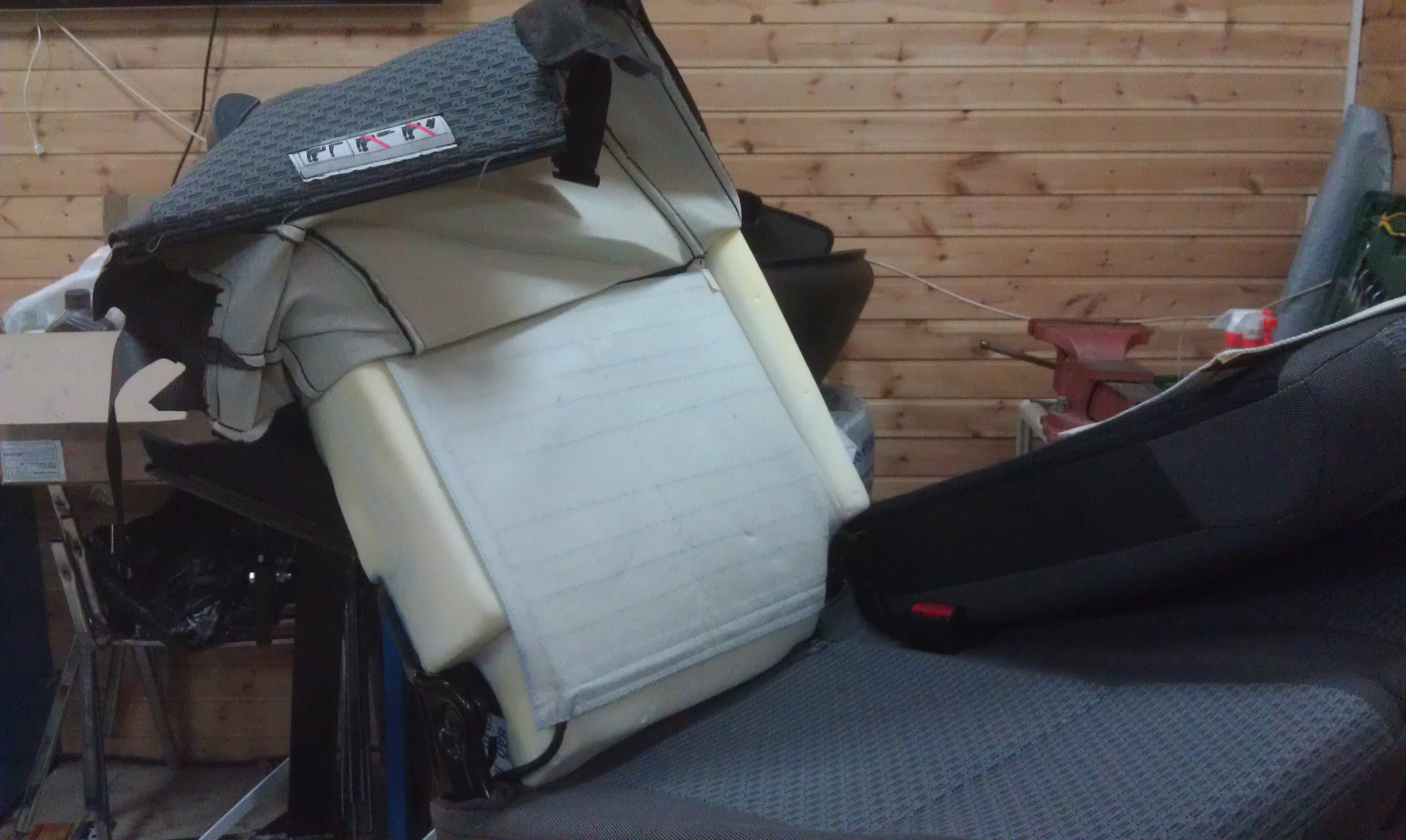

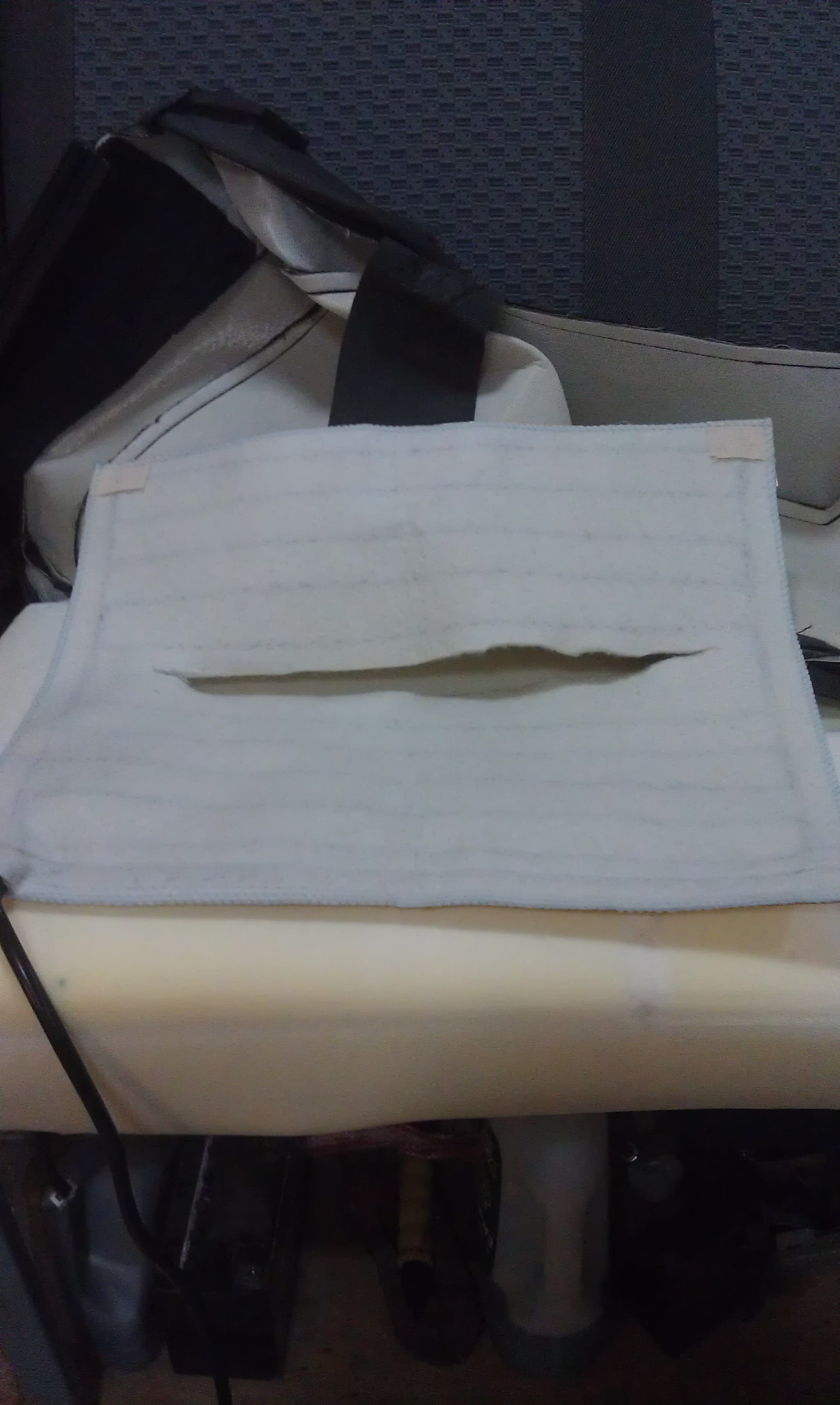

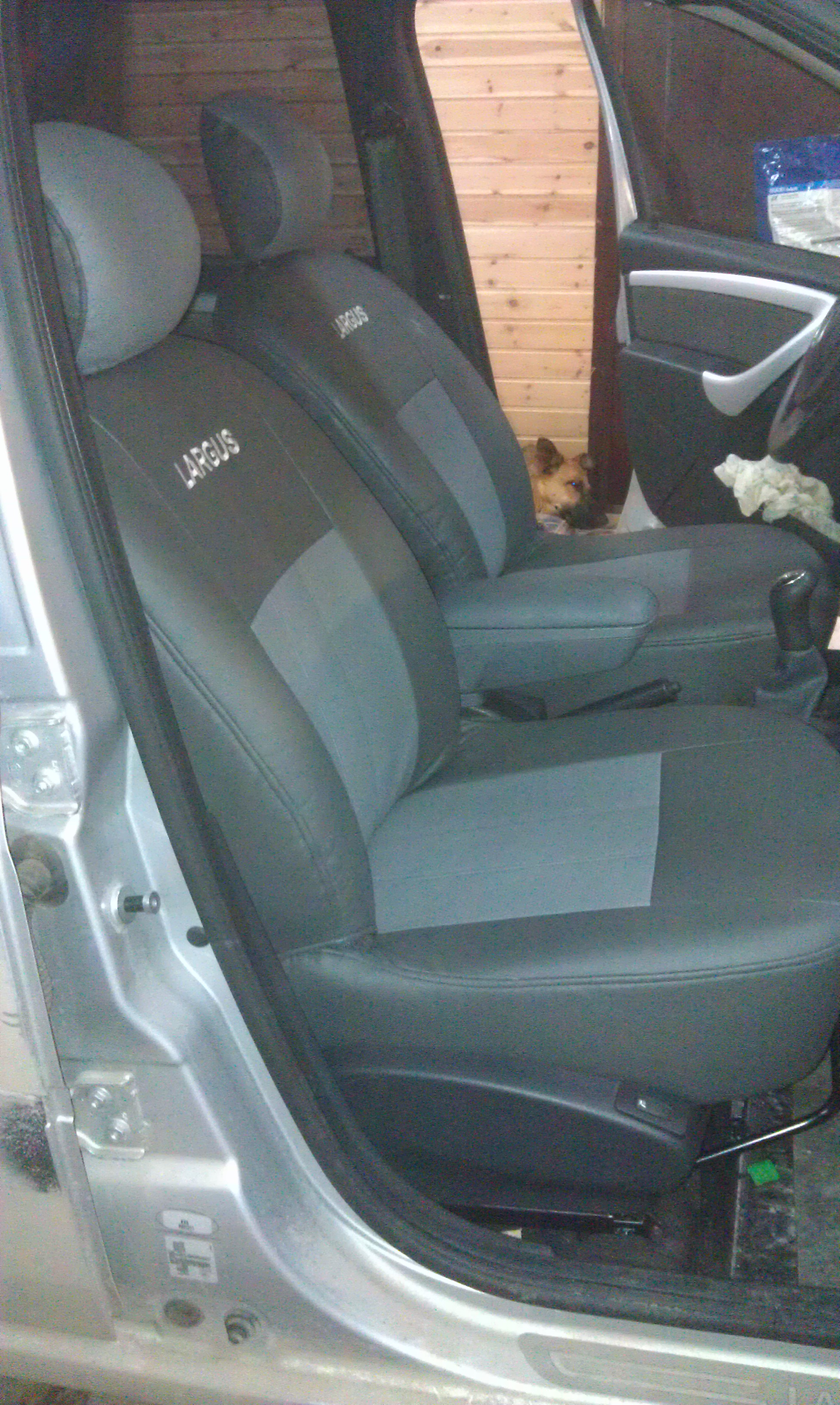

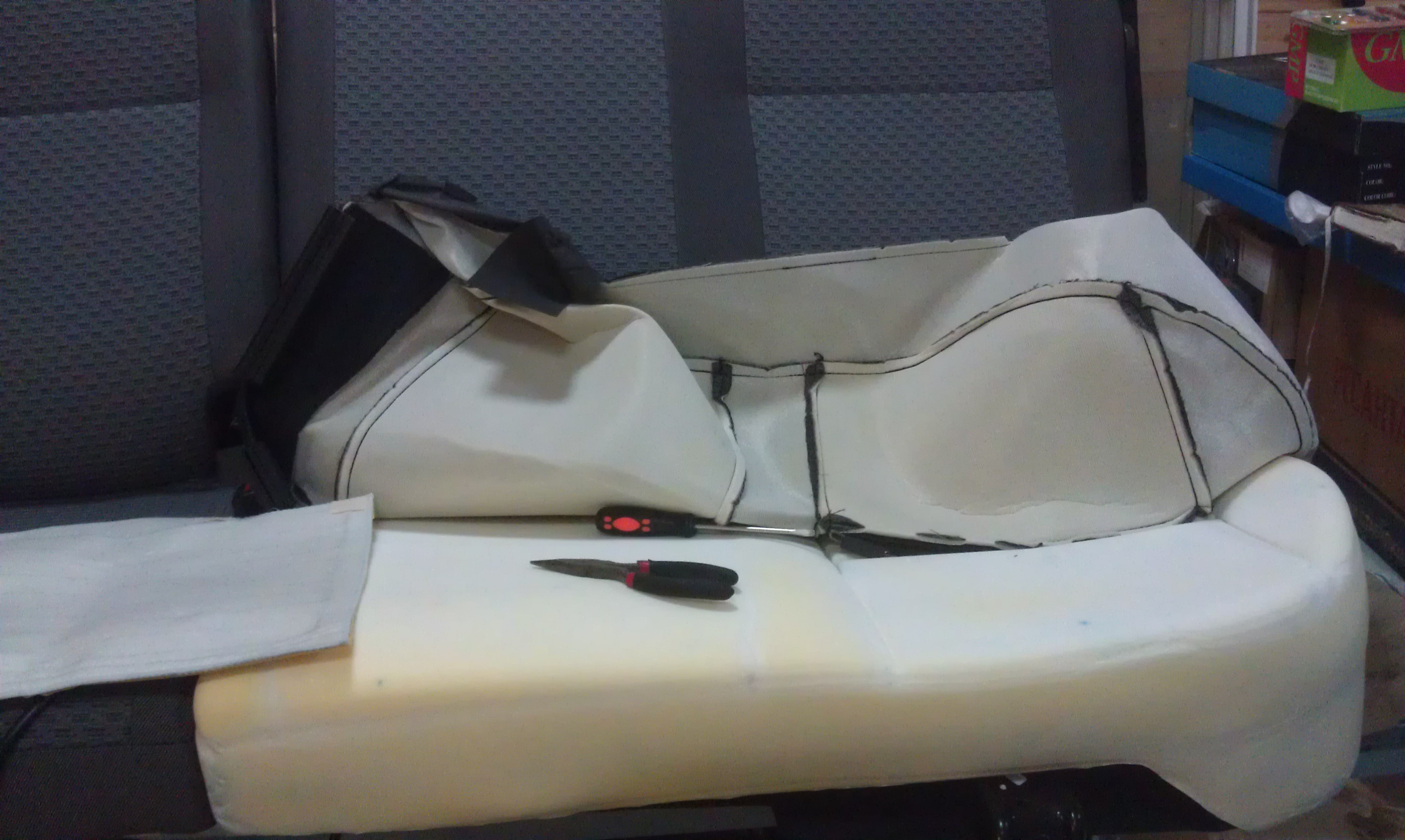

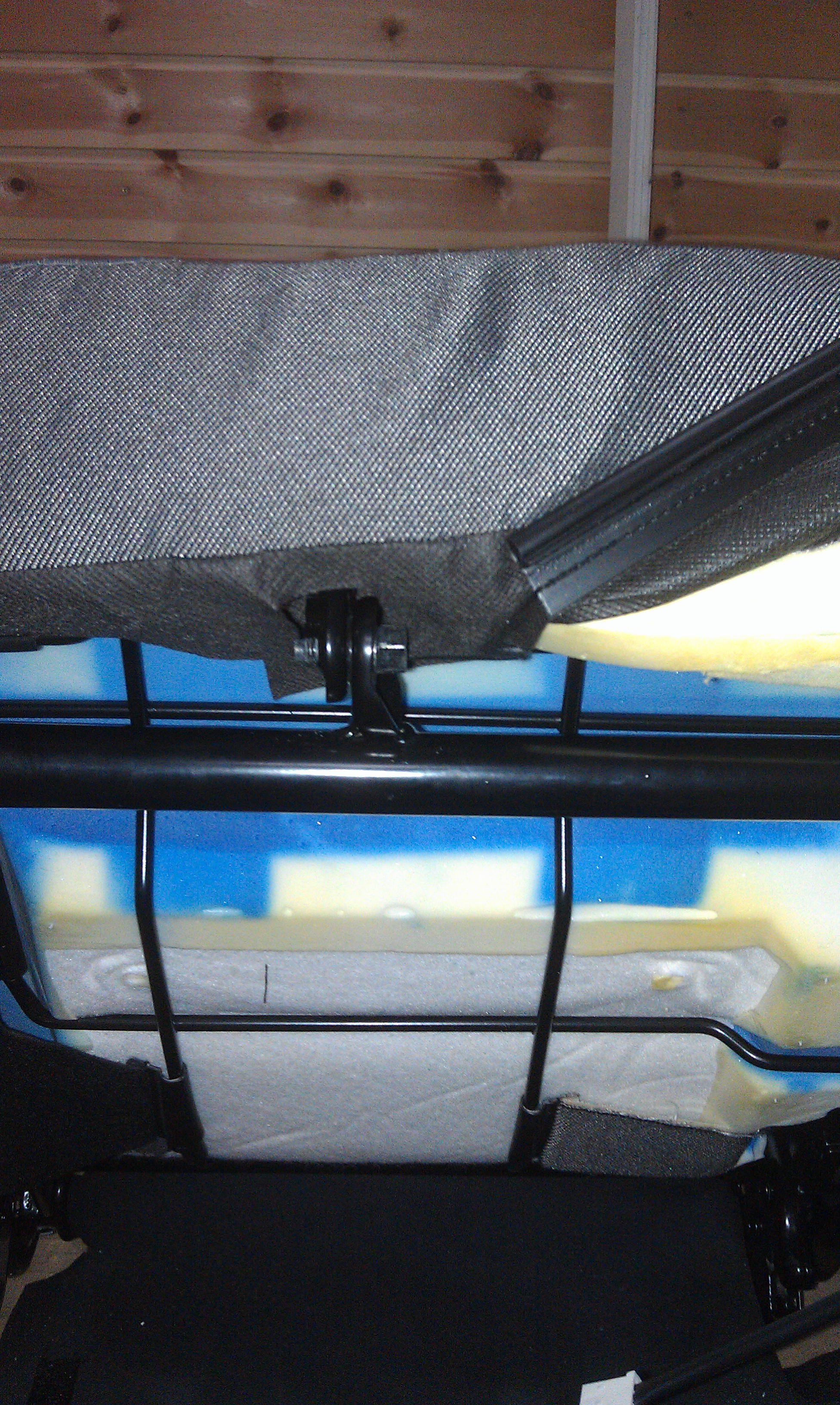

Ура!!! Получил вчера на почте чехлы и сгорая от нетерпения поехал ставить к знакомому в гараж. Установку начал с третьего ряда т.к. он проще всего достается. Вооружился инструкцией от КОЕР, рассортировал половинки чехлов и приступил к работе. Могу сказать, что в сравнении с натяжкой магазинских чехлов на предыдущую десятку все гораздо проще оказалось и приятней т.к. выкройки сделаны отлично, никакой мешковатости и малоразмерности. В общем с третьим рядом управился быстро. Далее был второй ряд и здесь мало того, что этот ряд конструктивно сложен я усложнил себе задачу желанием поставить подогрев сидений. Для этого заранее был куплен Емеля УК-2 с регулировкой температуры. Чтобы все было по заводскому, сначала снимал обивку сидений потом клеил ткань с нагревательным элементом потом восстанавливал обивку. Небольшая сложность была на сидушке из за стальной проволоки натягивающей ткань в центре, пришлось в этом месте делать прорезь не повредив нагревательный элемент и долго упражняться с колечками которые держат проволоку с тканью. Но как говорится глаза боятся а руки делают. Дальше было все по инструкции к чехлам. Снятие передних сидений совместил еще установкой подлокотника который тоже вовремя подошел. Теперь осталось заняться подключением попогреек. В общем чехлами доволен как удав фото прилагаю.
