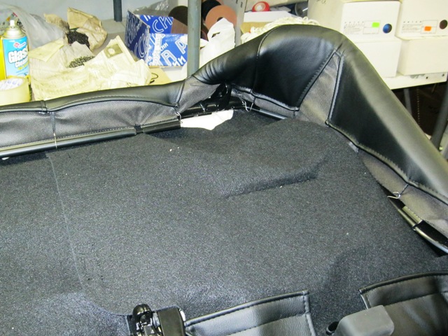

Заказал чехлы на 5 мест «Люкс» по электронной почте, оплатил переводом средств со своей зарплатной карты Сбербанка на карту Сбербанка «Коер». Со скидкой 10% сумма вышла 4680 руб, за доставку 700 руб, итого 5380 руб. Выслали через пару дней, посылку получил через неделю.
Цвет взял черный+серый перфорация.
Опыт по установке у меня уже имеется, т.к. несколько лет назад заказывал у себя в городе аналогичные чехлы из тряпки в тюнинг-ателье, конечно при сдаче заказа они мне все натянули, но чрез три года пришлось постирать, а для этого снимал и натягивал уже сам.
Мои рекомендации для тех кто впервые сталкивается с этим делом будут следующие. Надо приготовить рожковый ключ или головку на 16 для отвинчивания креплений задних сидений (у меня в 5-местном это второй ряд), также я купил набор ключей TORX (звездочки шестилучевые), для снятия передний сидений нужен ключ Т40. Ключом Т15 можно отвинтить крепления (саморезы) пластика по бокам передних сидений, чтоб лучше расправить чехлы по бокам сидушек. Также следует запастись куском шпагата примерно метров около 3 для стягивания по периметру чехлов  под задним диваном.
Снимать сидения перед установкой обязательно! Чехлы пошиты что называется впритирку. Попробуйте для начала натянуть один на подголовник прямо в кабине, а другой, сняв подголовник, дома, сразу почувствуете разницу. И так-то все пальцы и ногти болят, руки в двух местах до крови расцарапал, пока фишки электропровода от сидений отстегивал.
В первый вечер я снял сидение второго ряда. Действуя по инструкции, сначала натянул на диван, расправил, по кругу пропустил шпагат через пришитые петельки-резинки, стянул шпагат, еще раз протянул шпагат через середину для лучшего натяга. Чехлы на спинки, а также на подголовники натягиваются словно наволочки на подушку.
На второй вечер занялся передними сидушками. Крючки, прилагаемые в комплекте для натяжения чехлов к каркасу мне понадобились лишь для передних сидений, но здесь я их использовал почти все остались лишь два неиспользованных крючка. Это навело меня на мысль, что крючки в комплекте прилагаются только для передних сидений по количеству резиновых петелек, а задние надо по периметру стягивать шпагатом, комплектацию которым КОЕР,- Увы!- не предусматривает.
Итак, в результате все получилось ровно и без морщин, перекосов.

Извините, не успел вам позвонить с работы, замотался.
Не надо там никакого шпагата, в инструкции есть фотка как крепить, вы первый кто поднял тему о шпагате. На счёт крючков, кладётся в среднем комплект, у кого-то остаются, у кого то не хватает, это кто как цепляет и устанавливает.
Чехлы сидят плотно, а то это будут уже накидушки, это по нашим понятиям и должны глаз радовать. Стирать их ни в коем случае нельзя, один раз помучились и всё, забыли, только протирать и чистить, ещё раз, проблемные места отлично очищает обычный стеклоочиститель.
