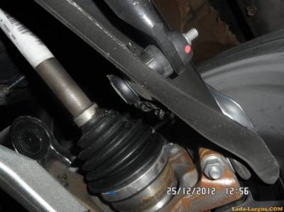

У меня, похоже возникла серьезная проблема,  наверное лопнул левый наружный пыльник и большое количество смазки выпало на рычаг подвески, часть смазки стекло на колесо. Я так понимаю, что это не гарантийный случай. Приобрел автомобиль 1 декабря, пробег 1300 км. из них примерно 1000 км по трассе, по бездорожью не ездил. Я так полагаю, что ремонт влетит в копеечку. Пыльник, такое ощущение что, сделан из пластика а не из резины как на всех ВАЗах которые у меня были. Да и запчастей на ларгус у дилеров наверное пока нет. Вот и подарок на Новый год.

Для информации, выдержка с http://forum.logan.ru:
Кстати, два момента для тех, кто будет менять пыльник самостоятельно или не на дилере. Главный. Замена левого наружнего пыльника ШРУСА автоматически ведет к одновременной замене и внутреннего, так как поставить последний на место и избежать при этом утечки трансмиссионного масла, практически невозможно. Второе. Обращайте внимание на прилагаемые хомуты. Они зачастую меньше нужного размера. Мне на внешний пыльник пришлось докупать от вазовской восьмерки(большой хомут) на внутренний ставить ленточный.....

Вот интересное мнение о конструкции полуосей и шаровых на Ларгусе.
Получается, что это конструктивная недоработка. И более того - ранний "косяк" уже имевшийся на Рено !
Цитата :
14 Observer   (Вчера 15:10)
А мне вот эта фоточка Ляргуса понравилась:
Это, если кто не понял - нижний рычаг передней подвески. Если вы приглядитесь, то увидите, что резиновая втулка, через которую с этим рычагом взаимодействует стабилизатор поперечной устойчивости, уже развалилась и вывалилась из гнезда. Стабилизатор уже должен начать скрипеть и стучать, а если еще не начал - то начнет в самое ближайшее время.
Машина только что куплена и прошла всего 1.300 километров. Как говорит хозяин - никакой езды по бездорожью не было. Упс?
На самом деле я как инженер вам скажу, что конструкция вот этого соединения стаба с рычагом - бездарна, и резинки там будет рвать всегда. И на Рено в курсе дела - поэтому стаб на Логанах был вообще выброшен после первых же пары лет производства. Крены кузова большие? Да пофигу. Едет же.
Но на Ларгусе стаб пришлось вернуть - кузов высокий, крены стали невыносимыми. И вот старый геморой с резинками снова вылез. Как видите, за 8 лет производства никто на Рено не удосужился решить проблему.
На этой же фотке видна смазка ШРУС, высранная из лопнувшего чехла. Еще раз - пробег 1.300 км, это новая машина.
Особенно приятно, что для замены копеечного чехла владельцу Ларгуса, Логана и Сандеро придется снять весь привод целиком (шрус внешний, полуось и шрус внутренний), поскольку без снятия внутреннего ШРУСа привод не разбирается. При этом чехол внутреннего ШРУСа заодно выполняет и роль сальника полуоси - поэтому если лопнет он, то вытечет смазка из коробки передач, и вы запорете коробку. Но это ладно, понятно, что для снятия привода вам придется слить масло из коробки передач, с этим гемороем можно смириться. Но более того - сальник сделан таким образом, что при снятии привода он повреждается, и вам придется заменить уже не только внешний чехол шруса, но и внутренний. А внутренний чехол довольно дорогой.
Кстати, стоимость оригинального наружного пыльника на Ляргус, Логан, Сандеро в экзисте примерно 1650 руб. Я плакалъ.
Вообще в мануале Рено требует замены всего привода в сборе. В магазине Рено этот привод в сборе стоит примерно 14 тыщ рублей. Плюс довольно геморойная работа. А ведь всего-то - пыльник ШРУСа лопнул. На любой нормальной машине и даже на ВАЗе замена пыльника делается гораздо проще.
Теперь сравниваем с Чери Кимо:
Привод колеса правый в сборе (S12-2203020AB) 4.049 рублей (левый дешевле)
Пыльник наружный комплект (S12-XLB3AH2203111A) 539 рублей
Пыльник внутренний комплект (S12-XLB3AH2203221A) 643 рубля
Всё в наличии в питерском Экзисте.
Пыльник внешний идет в комплекте со смазкой ШРУС в большой тубе, двумя хомутами и пружинным фиксирующим кольцом для ШРУСа. Внутренний - там еще больше всего, фигурная пружинная шайба для полуоси и так далее.
Привод можно весь разобрать, не снимая внутренний ШРУС из коробки передач и не сливая масла. Полуось фиксируется внутри одного из ШРУСов фигурной шайбой (разжимается щипцами), в другом ШРУСе - пружинным кольцом. Полуось не плавающая - компенсация изменения длинны осуществляется непосредственно внутренним роликовым ШРУСом. Эта конструкция привода восходит к первым фордовским переднеприводникам (фиеста, эскорт, мазда 323) и прекрасно себя зарекомендовала, очень удобна при гаражном ремонте.
Кстати - колечко датчика АБС доступно под заказ и отдельно от ШРУСа. Если мутень-ремонтник испортил колечко - можно заменить, оставив старый ШРУС. Это же Китай - люди заботятся о недорогом ремонте.
Теперь о дурацком соединении стаба с рычагом в Логане. В нормальных машинах для этого соединения используется деталь, называемая в обиходе "косточка" - это два шаровых шарнира, соединенные тягой. В каталогах она называется "стойка переднего стабилизатора".
В Чери Кимо используется именно такая косточка на шаровых шарнирах - деталь S21-2906030, ее цена 297 рублей. Я, честно говоря, не знаю никого, кто бы ее уже успел поменять - так что ходимость детали никак не меньше 80-100 тысяч км, больше просто пока никто из известных мне людей не наездил.
ВАЗ использует упрощенные "косточки", в которых шаровые шарниры заменены резиновыми втулками. Но и это решение гораздо грамотнее, чем то, которое применили на Рено Логане. Одно слово - РУМЫНЫ.

snmak:

Причина повреждения чехлов - неправильная конструкция узла крепления стабилизатора к рычагу :  при износе втулки, запрессованной в рычаг (когда она начинает "болтаться"  рычаге), болт крепления тяги к рычагу будет "выезжать" из сайлент-блока вниз и "протыкать" пыльник.
Посмотрите сами на фото !
