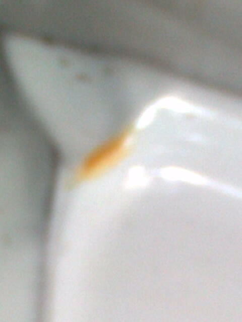

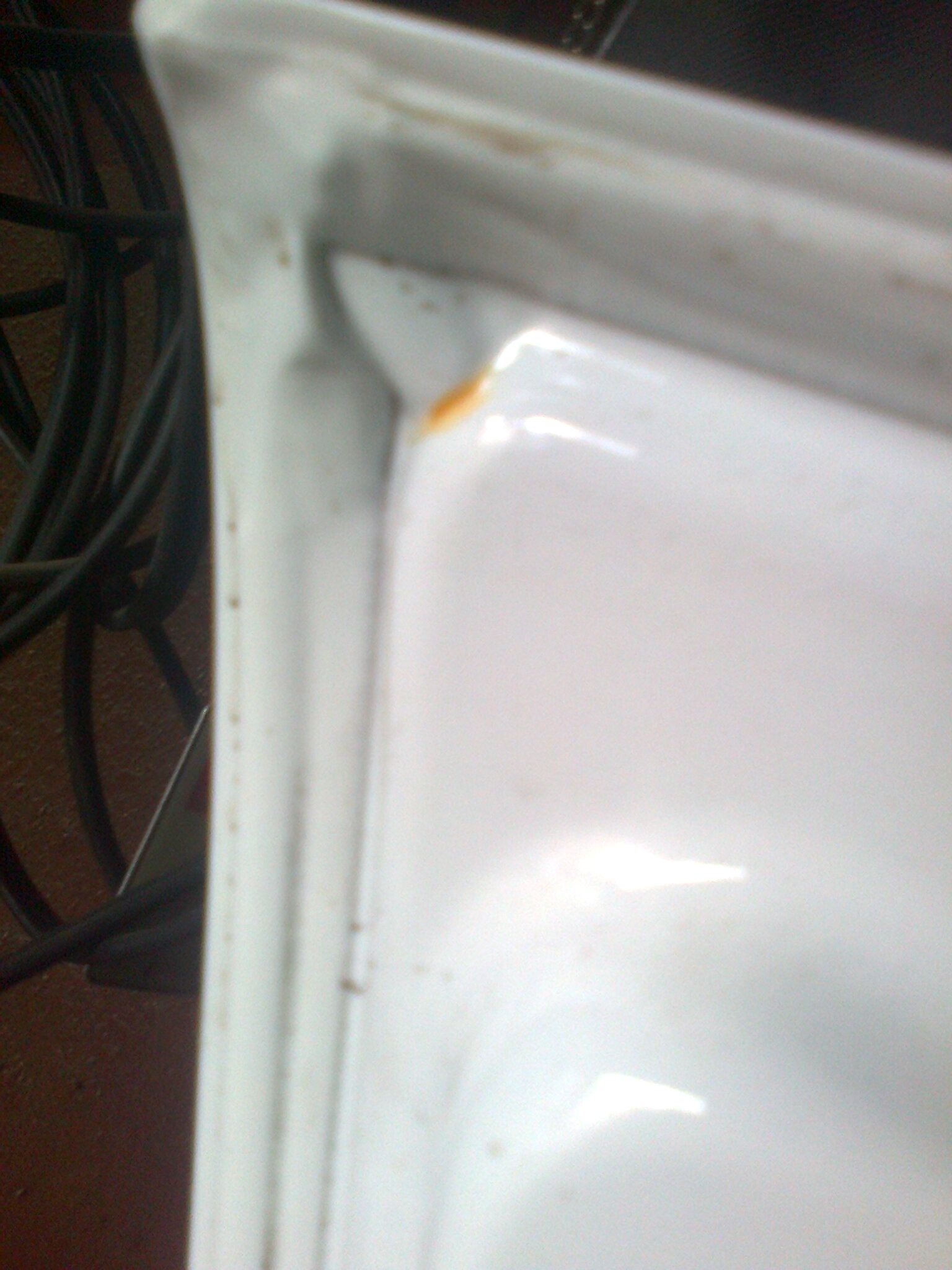

Поверхность грязная под краской, раковины, трещины. ржа, сколы, кистью подкрашивали...

Сообщений: 904
Это внутренняя сторона водительской двери .Изнутри верхний левый угол. Заводской брак окрашивания двери

Сообщений: 113
Тут все зависит от способа нанесения цинка. При каких то вариантах цинк держится до первой сварки или крупной рихтовки, далее с правленных участков цинк слезает и остается простой металл! В принципе по фотке и собственой машине можно предположить что места сварки они обрабатывают антикором а потом красят. Где антикор лопается вместе с краской появляется ржа.
П.С. Под капотом есть трещинка надо ее промовилить, на всякий случай, а то зимой реагенты....

Dachnik:
Скорее всего дело было так: - в ходе сборки или контроля обнаружили дефект, разделали герметик ткнули сваркой  (полуавтоматом)/коснулись болгаркой, положили герметик, подмазали кисточкой
В Итоге: - брызги от сварки/болгарки, ржавчина из под герметика в том месте где нарушился цинковый слой ....
Вообще, если там стык, то забороть это скорее всего уже невозможно .... коррозия в стыках сваренных деталей никак не лечится, только маскируется ... на время .... а потом наблюдаем такую же картину ..
