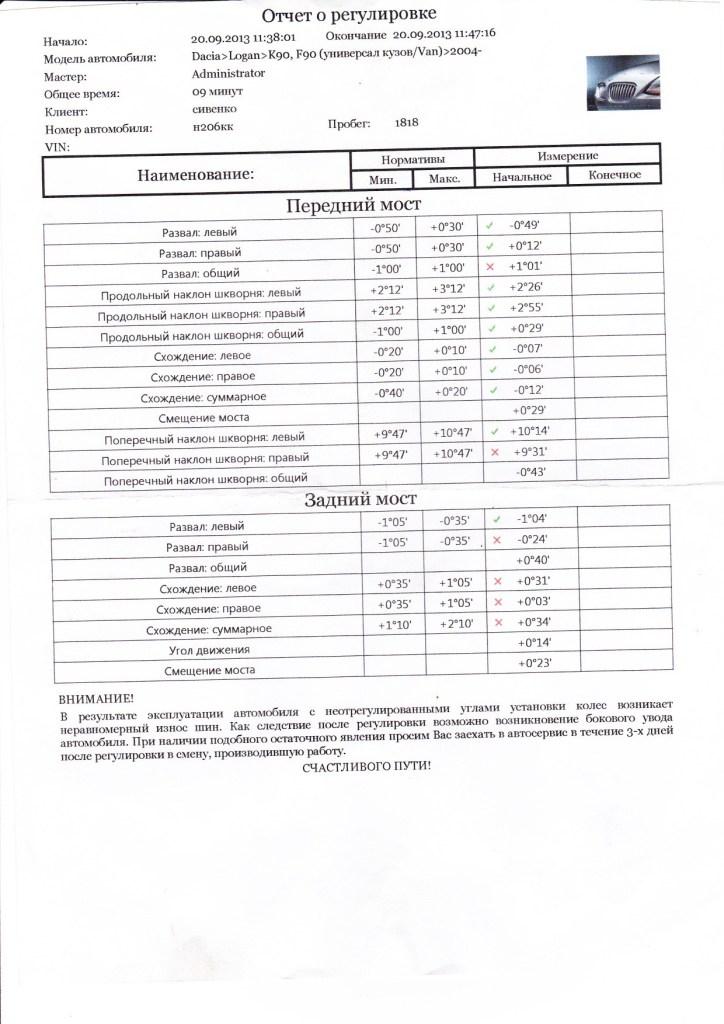

У меня ситуация такая. Машине две недели. Тянет вправо, отпускаешь руль и через метр-два начинается уход с дистанции. Как забрал машину у дилера вроде ровно ехала, понял едет криво день на третий когда поехал по трассе. Подумал что накануне в яму попал, вот и тянет вправо ещё и руль смотрит влево. Поездил так до 20.09.2013. Заехал к товарищу на развал он мне его сделал. Все цифры прикреплены. Делали на DACIA LOGAN F90. Он мне говорит что у меня задние колёса стоят криво, но это было видно и по стенду, причём очень криво особенно заднее правое.
Приехал я к дилеру говорю машину вправо ведёт и показываю им эту бумажку. Смотрели, смотрели в итоге загоняют на стенд всё в идеале по переду, а по заду говорят что нет у них цифр и вообще его не регулируют, там балка. В процессе всего этого до стенда и после ездили с приёмщиком по прямой тестели ведёт вправо или не ведёт. Разумеется ведёт, что до развала, что после развала. Ещё сослались на резину кривую. Во вторник местами будут менять, мол вдруг машина будет влево вести тогда резина. Но мне слабо в это верится так как по цифрам всё видно.
