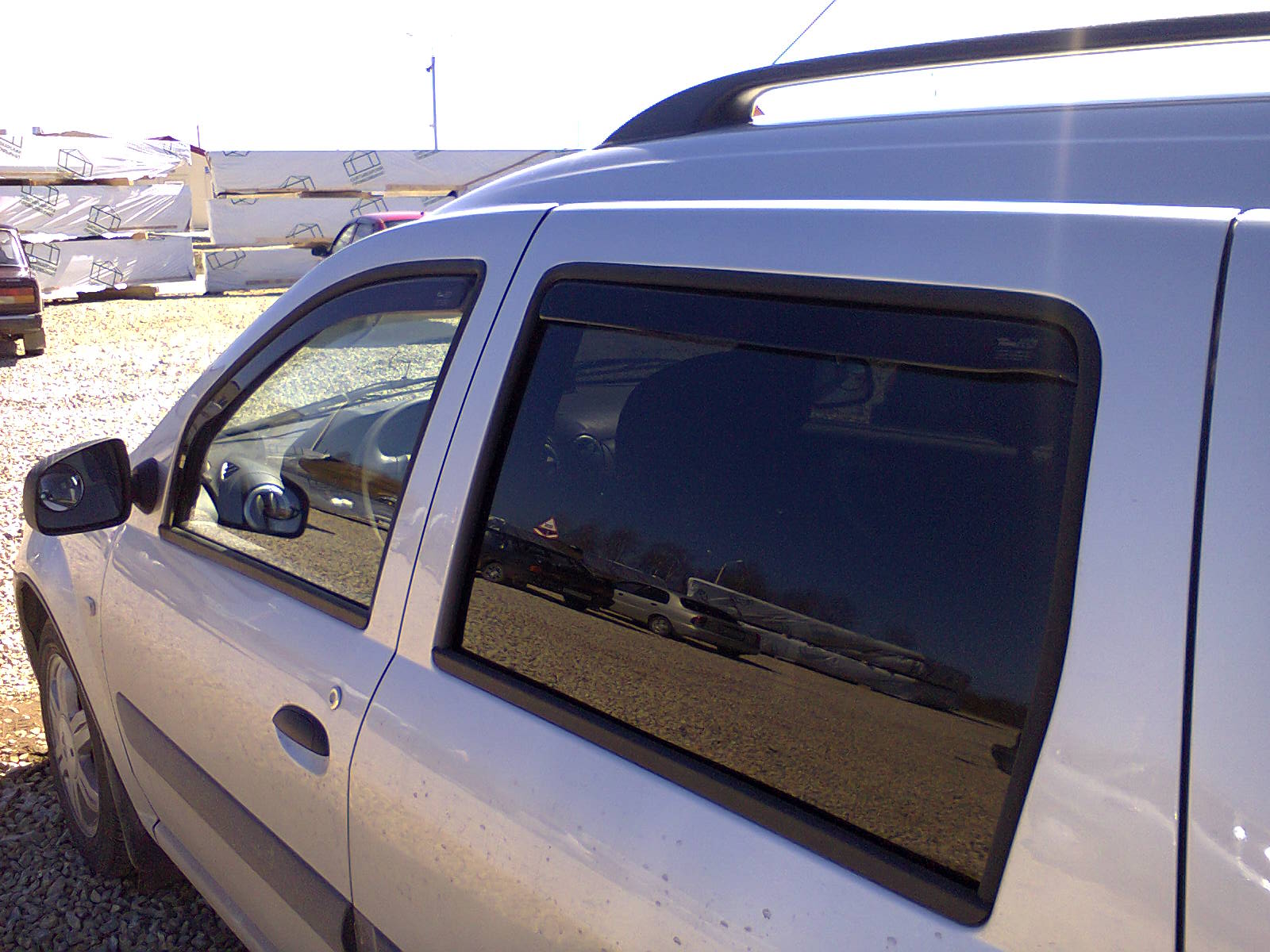

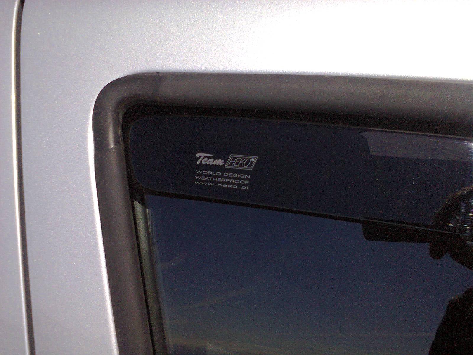

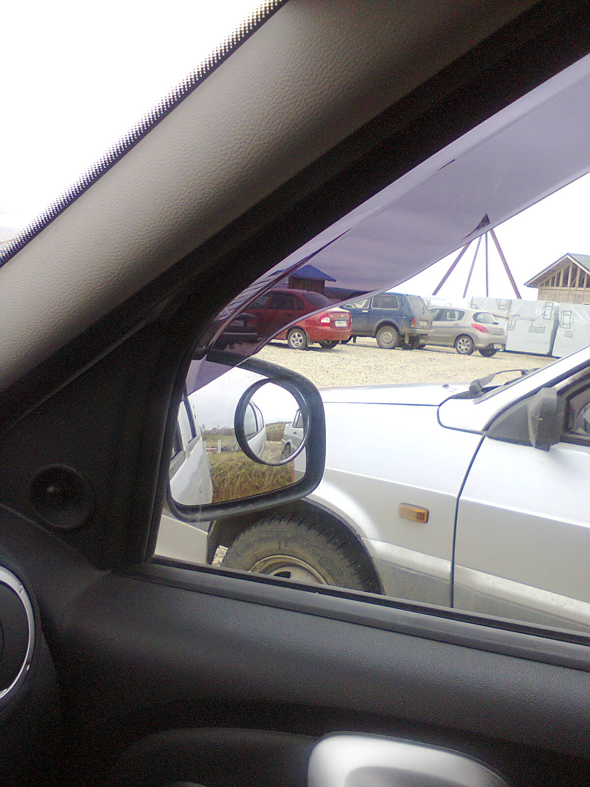

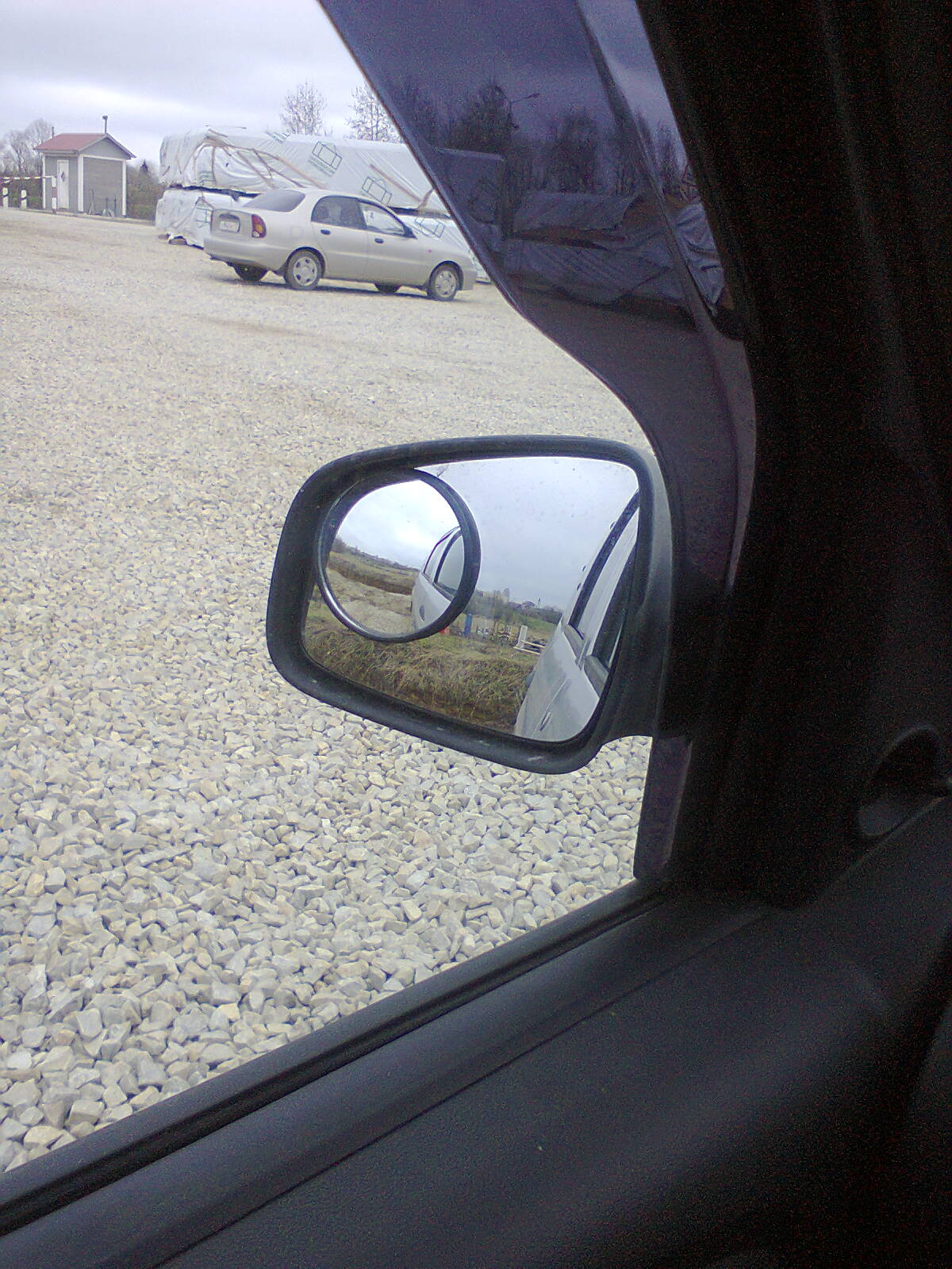

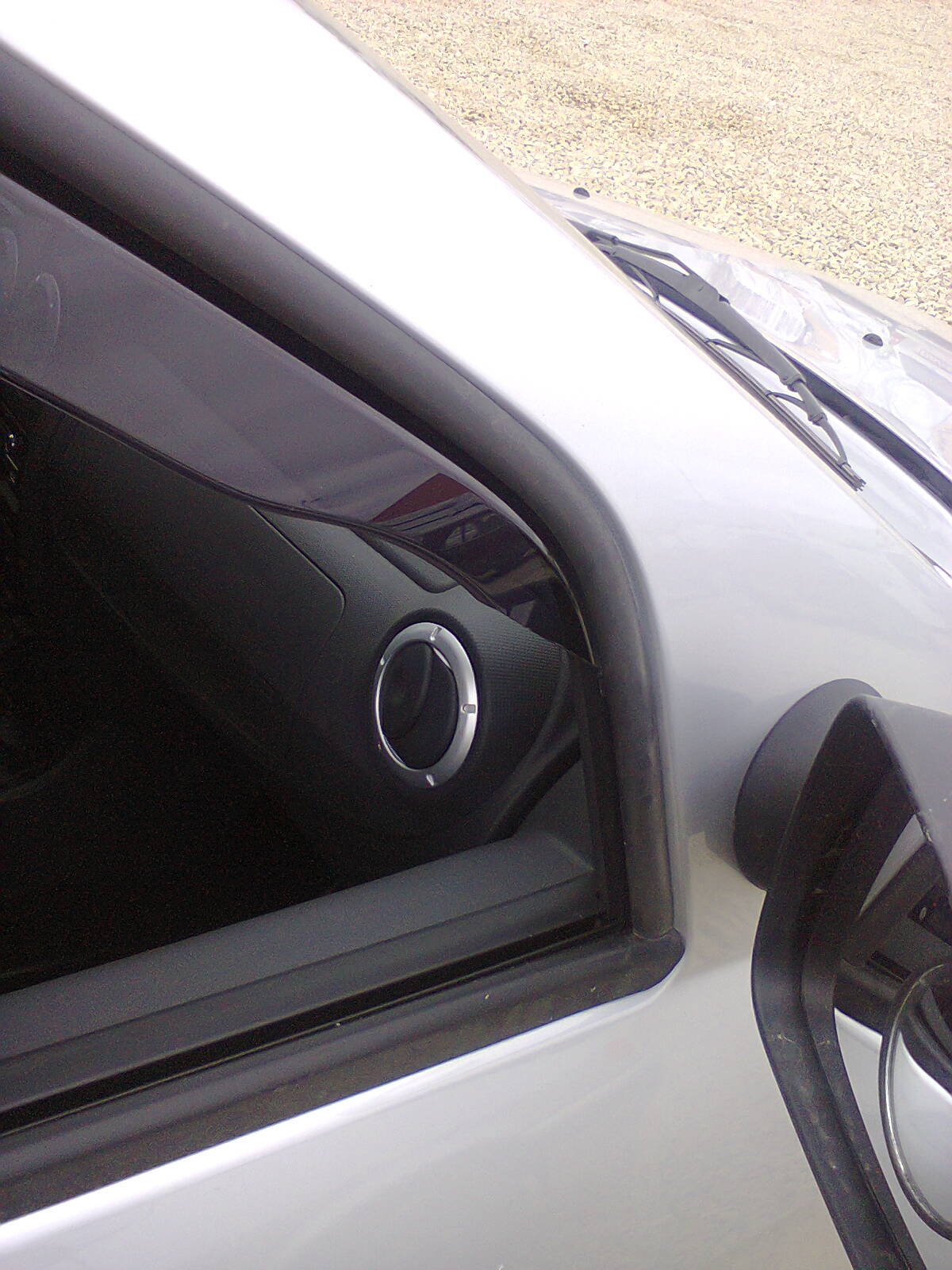

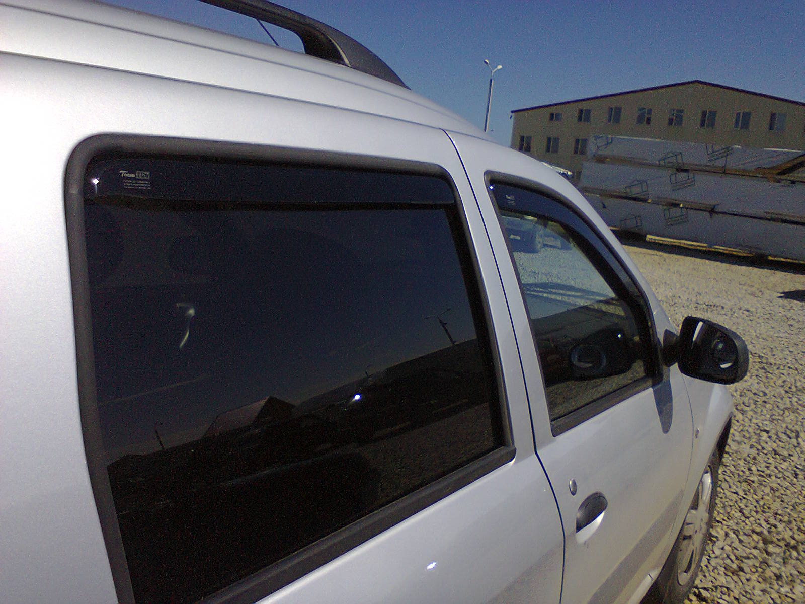

Поставил вставные дефлекторы HEKO... Правый передний пришлось подрезать закрывал обзор в зеркало заднего вида.  (с помощью канцелярского ножа и зажигалки  hoho )

Diagnostik, тоже сначала глядел на вставные, но знакомый ларгусовод установил себе, и тоже в итоге подрезал у правого зеркала дефлектор. Поэтому выбор сделал в пользу клеящихся.

Если бы знал тоже клеящиеся взял, за вставные НЕКО в логан шопе 1200р. Интересно клеящиеся меньше закрывают обзор? - у меня получается стойка верт. стекла в 1,5 раза шире стала  sad ... На фотках выше видно.

Прелесть накладных(клеящихся) ветровиков в том, что их можно приподнять по высоте, не нужно их совать под уплотнитель(откуда у них есть привычка вылетать на ходу, по опыту предыдущих машин), есть доступ к закрытым стёклам при мытье машины(пальцы с тряпкой свободно проходят между стеклом и ветровиком), ну и обзор соответственно не загораживают. Я себе взял клеяшиеся за 700 р.

Pacman, клеящиеся не уменьшают плюс самому можно отрегулировать, попросить кого поприкладывать, а сам в машине сидишь и прикидываешь как лучше. 1200 очень дорого за дефлектора ну их эти вставные нафик. Да и хеко импортная лучше нашу кобру в два раза дешевле.
