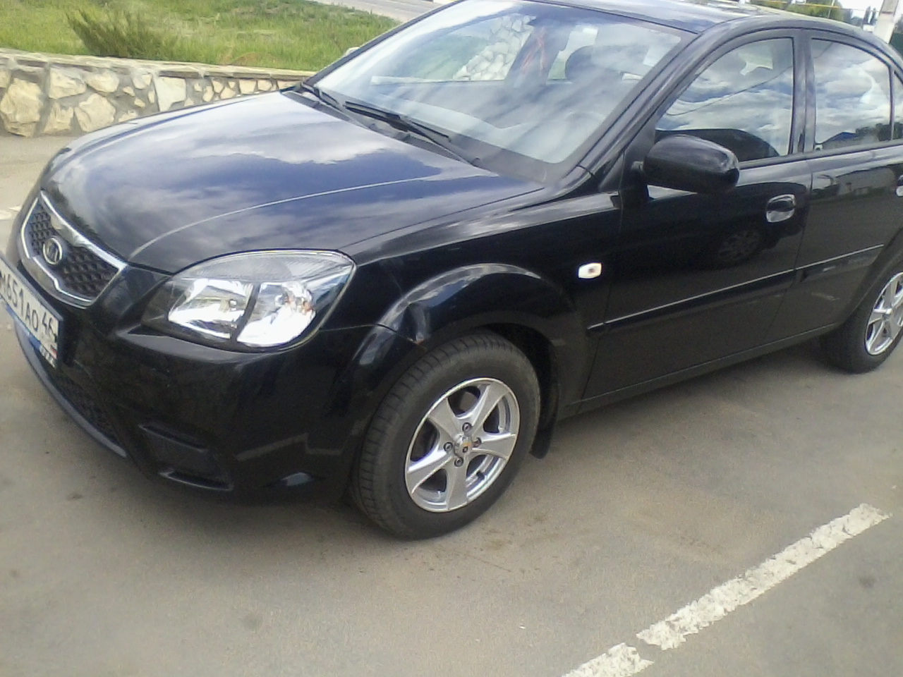

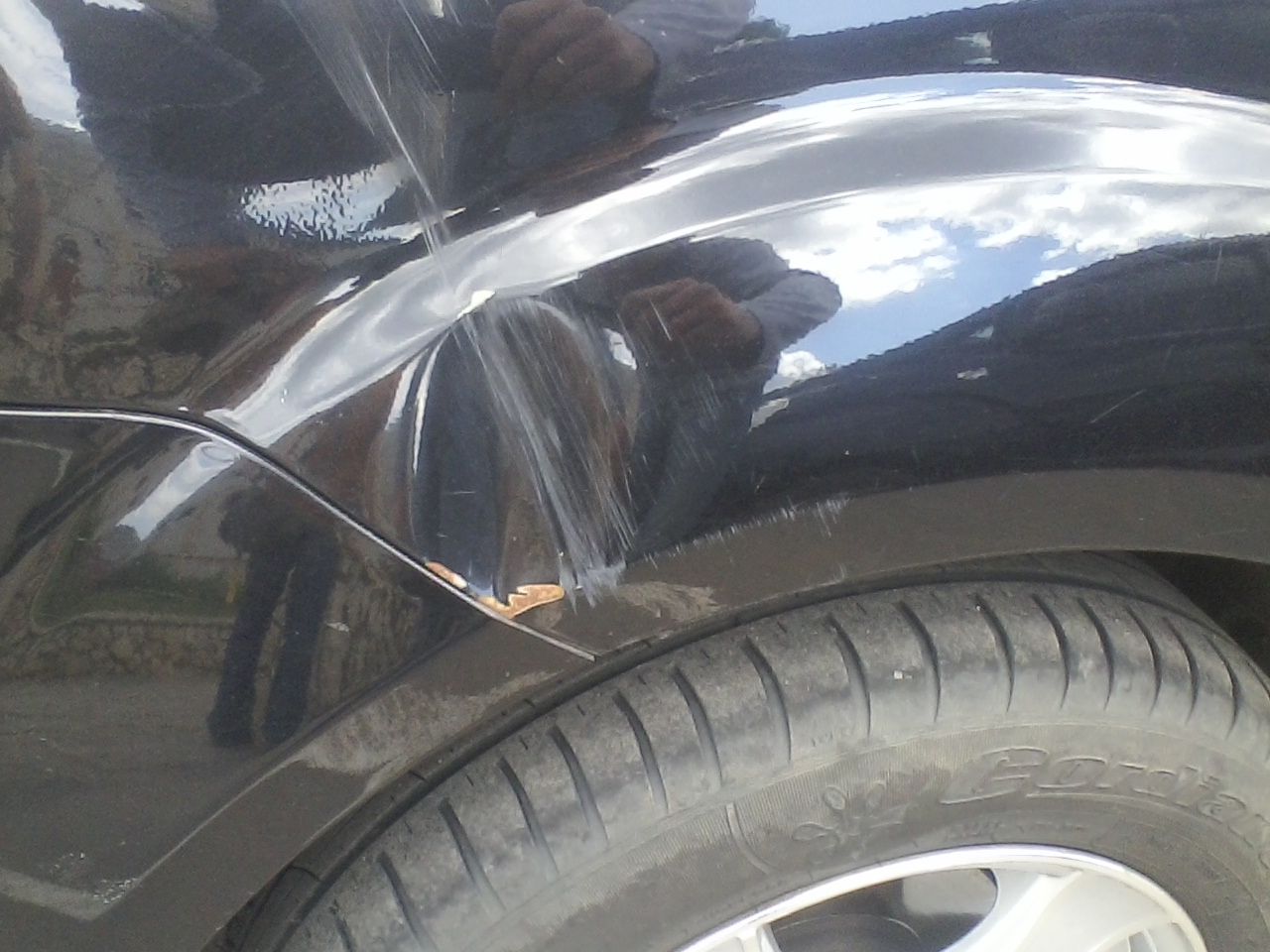

Корейцы тоже цветут.

регион:

Сообщений: 93
регион:
Тут хотя бы грунт есть. А с краю он откололся вместе с краской.
НО:  тут место скола грунта, где ржавчина - это место царапины, как раз в этом месте машину стукнули. А у Ларгуса ржавеет не на месте царапины, а вообще сбоку от вмятины, где металл просто выгнулся, т.е. краска очень слабо прилипает к металлу, потому что грунта нет.
Я конечно не большой спец в покраске и может на ларгус наговариваю, но мне кажется, тут у корейца явно качество покраски лучше
Люкс, 16 кл. - "синичка-невеличка"
Сообщений: 278
interek:
регион:
Я с вами полностью согласен, вторая машина в семье - кореец, ларгус  ( по покраске) рядом не стоял... А ещё лучше корейцы для их рынка, как и японцы.
