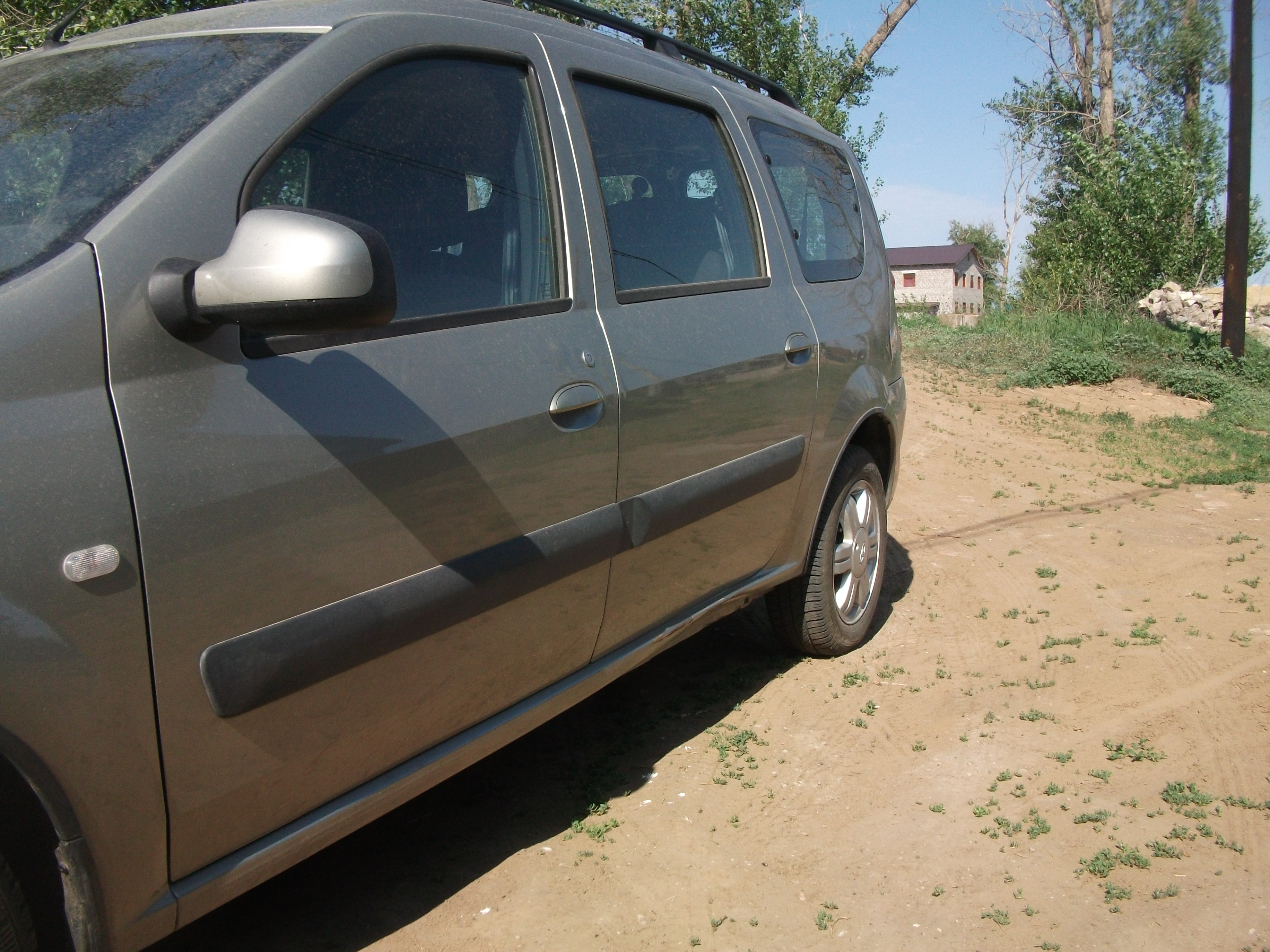

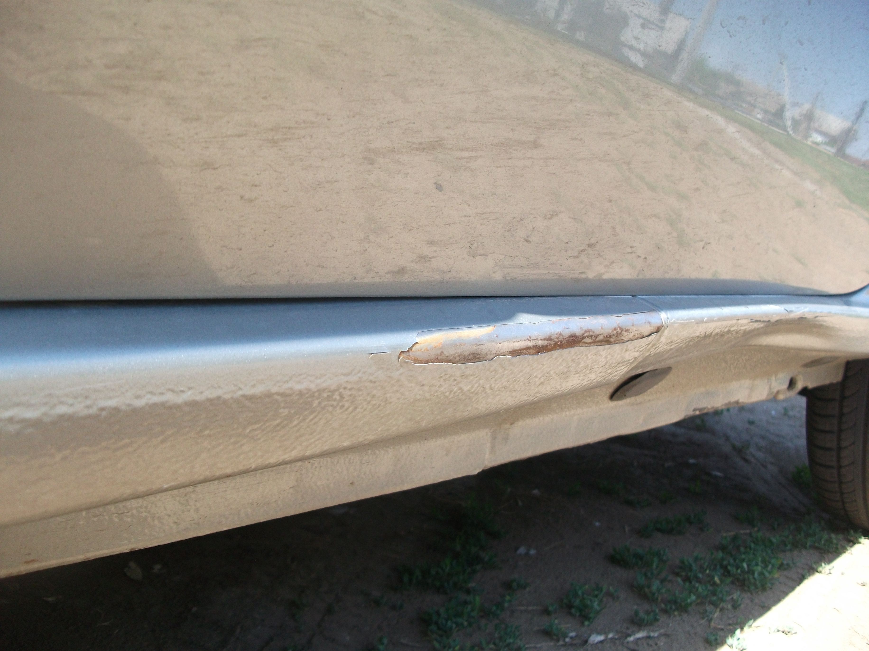

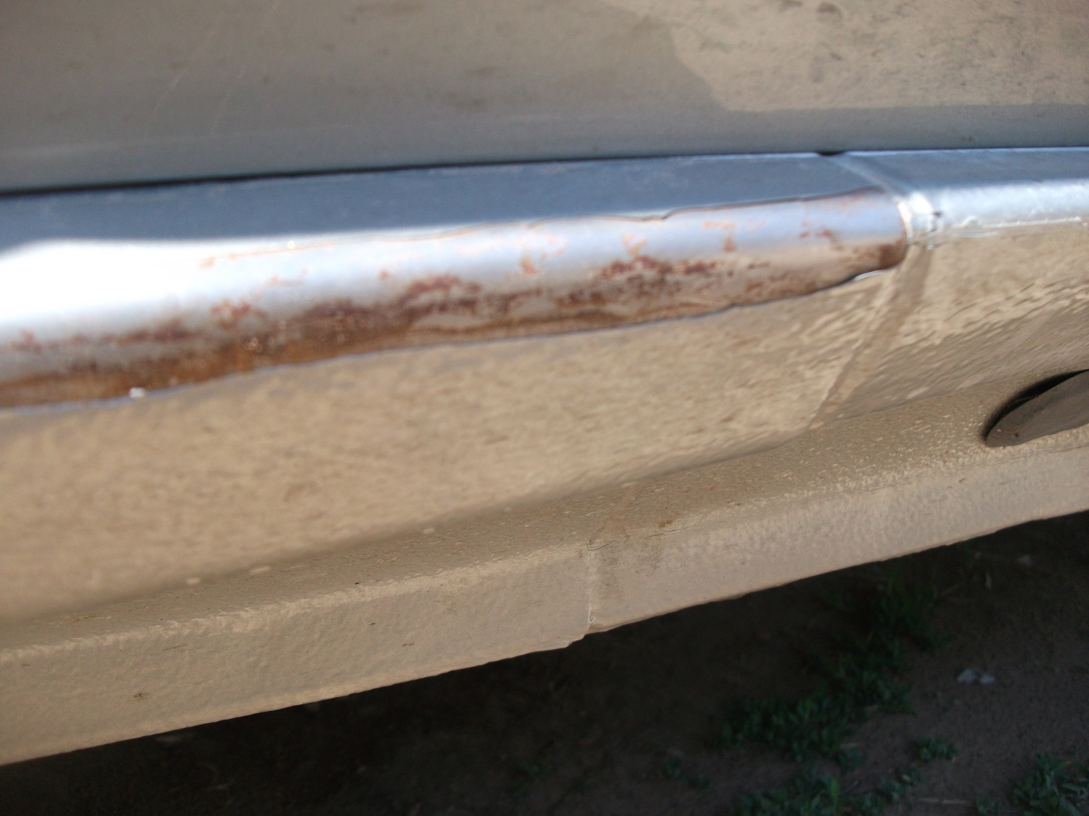

Я привык, что мне верят на слово... Но раз так, то немедленно заставил дочку сфотать это очередное произведение "родного" ВАЗа, чтобы посмотрели все кто из нас брешет...

Теперь верю. Очень хреново, если так красят... А что брать остаётся? Знакомый в сервисе работает, очень тонкий металл у Солярисов и Киа-Рио, править проблематично. Но Китай не советую, искренне.

Очень грустно видеть подобные факты((( А где ж обещанная 2сторонняя оцинковка???
Типа защиты на чернуху накидаем...и не прочухают? Обидно.

А что с покраской порога вообще? Почему шагрень такая, краска же волнами лежит? И получается, что краска отвалилась даже не на месте царапины, а практически САМА!!!?
Мне кажется что и внутри порога она отвалилась , поэтому порог тоже надо будет внутри обрабатывать.
Это заводской антикор атигравий..
Может быть это просто заводская обработка под краску? Мне тоже показалось, что краска на порогах крупной шагренью. Даже на выставочном экземпляре

alex541, Несколько сумбурно, но отвечу. Мне лично не понравилось не то, что кто-то ударился порогом, а то, что от порога отлетела краска, под которой не видно грунта, это раз. И то, что металл якобы с двухсторонней оцинковкой тут же взялся ржаветь. Что именно из этого нормально?

Искренне Вам сочувтвую , но не могу представить что на ГИГАНТЕ автопрома вдруг не наложили грунт, ну это нонсенс, вероятней всего вы продрали до металла и удар был серьезным-содрали до...
