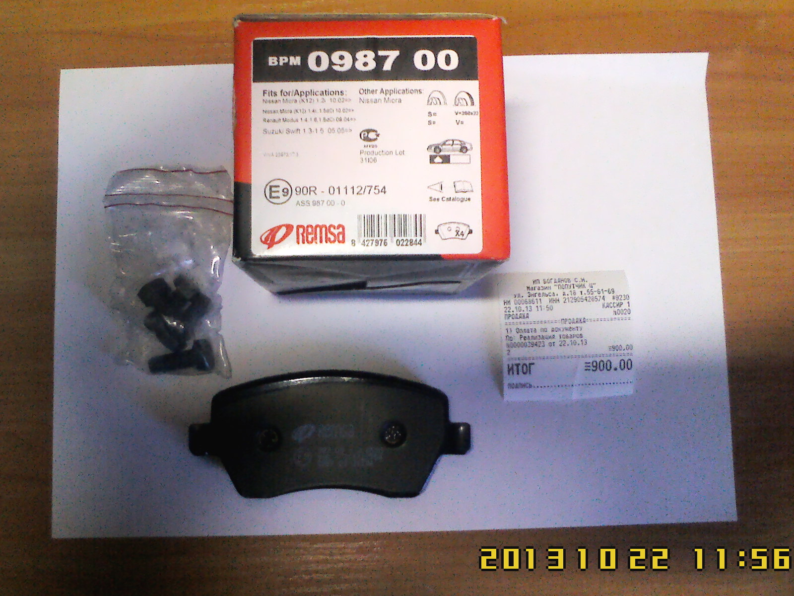

Всем привет я сёдня купил  колодки Remsa фото прилагаю. Облазил много магазинов ну где тока на заказ а где без винтов  хотелось взять с винтами одна статья навела на подумать вот сдеся: http://lada-largus.narod.ru/html/perednie-tormoznye-kolodki.html Внимание. После снятия болты 1, 7, рисунок 8-1, крепления направляющих пальцев подлежат обязательной замене, так как фиксация болтов осуществляется клеевым составом, наносимым на резьбовую поверхность болта. Повторное использование болтов не допускается.Там правдо написано ещё про пластины: Внимание. При замене колодок шумоподавляющие пластины 2, рисунок 8-2, заменить на новые.Ну я решил ограничеться пока болтами.

Это где так написано.В руководстве по ремонту и  эксплуатаци ларгус в 9 разделе "тормозная система" на странице 201 в пункте "замена колодок" сказано "нанести на резьбовую часть болта аэробную смазку". Про обязательную замену болтов не сказано.

Это не с феррари инструкция случайно?

У нормальных колодок, продающихся в комплекте с болтами, на болты уже фиксирующий состав нанесен.

Тоже на болтах был фиксирующий состав!!!

А чего же ему не быть, раз колодки нормальные
