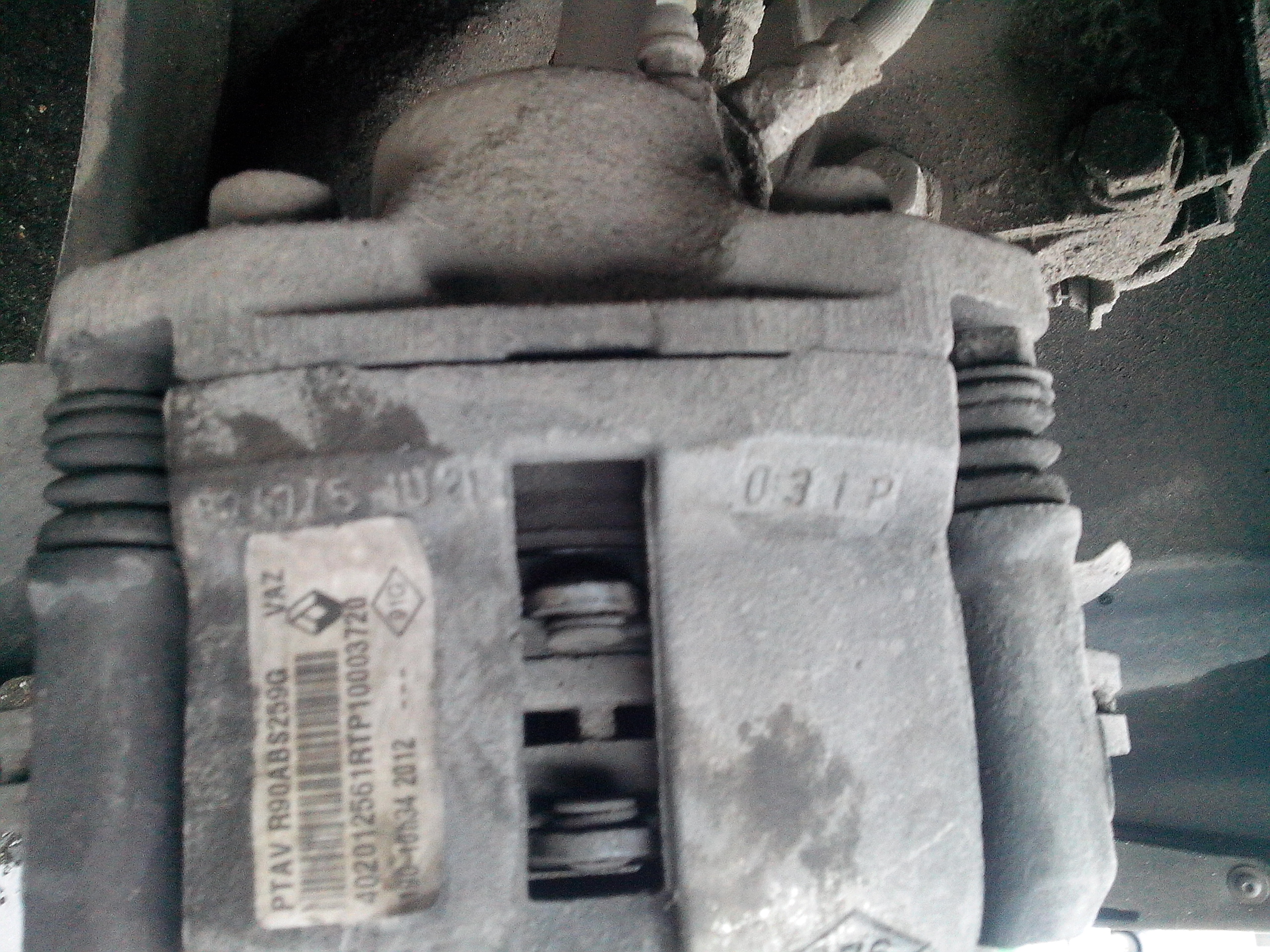

Сообщений: 5
Криворукие сборщики поставили суппорта разные. На левую сторону от логана а на правую от дастора.

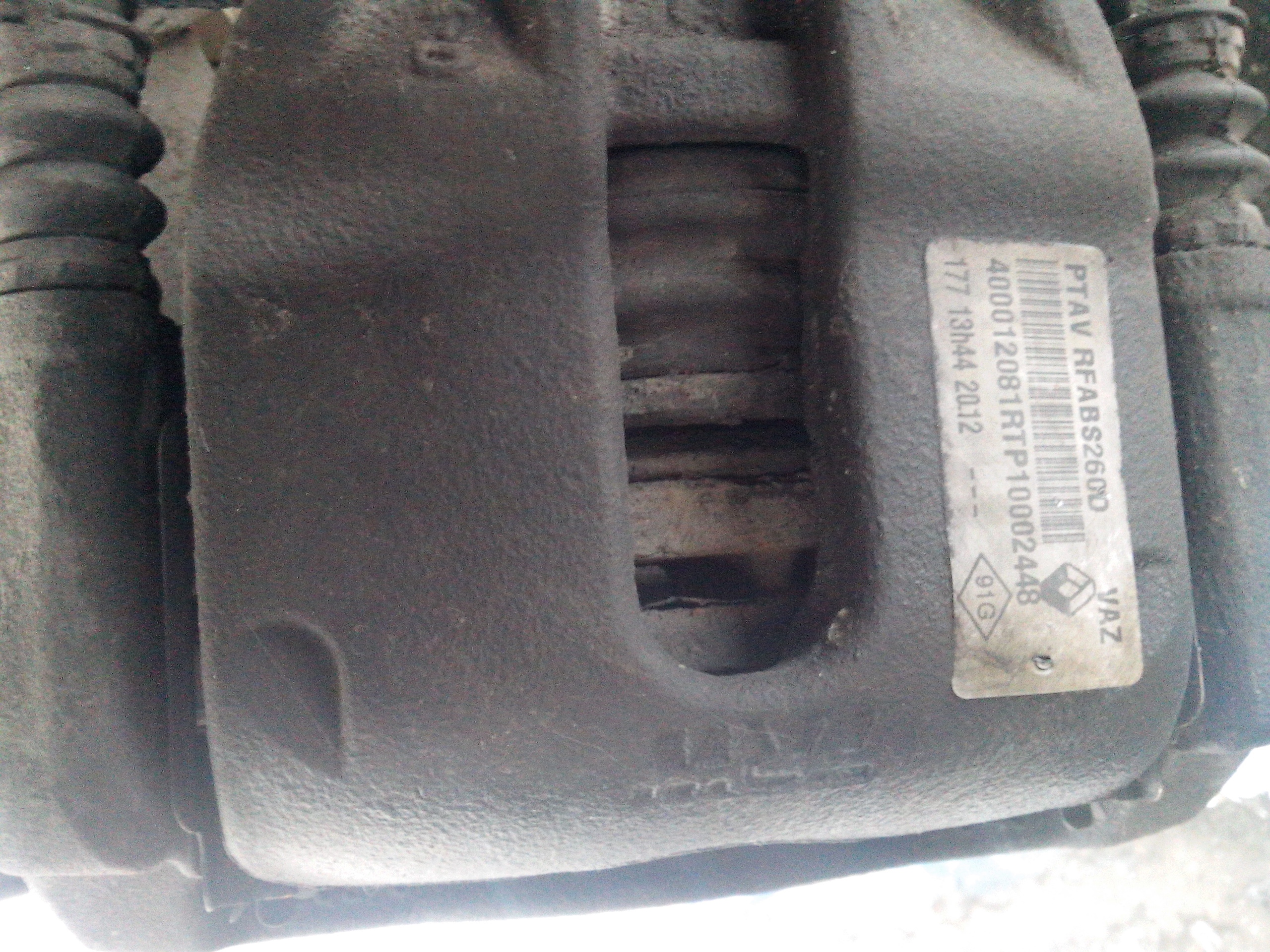

Сообщений: 5
А этот с лева стоит

сергей нск, А Что Вы от ВАЗа ожидали?

сергей нск, Да полная Ж. Криворукость на ВАЗе ещё не отменяли!!!А какая комплектация?
Сообщений: 5
DiMan:
Lada Largus 7 мест 16V

Сообщений: 82
сергей нск, И что ОД говорят на сей косяк?

Заменил сегодня передние колодки,пробег 45 тыщ,почти стёрлись.Купил сперва от Дастера(900 руб.)-не подошли,поменял на логановские за 350 руб.(FD-P 02885).Значит на 8-клапанники точно ставят логановские суппорта.
Сообщений: 133
сергей:
Вот пипец, и покупай теперь разные колодки.... shock Правильно тут сказали: Лада - слово проклятое...
