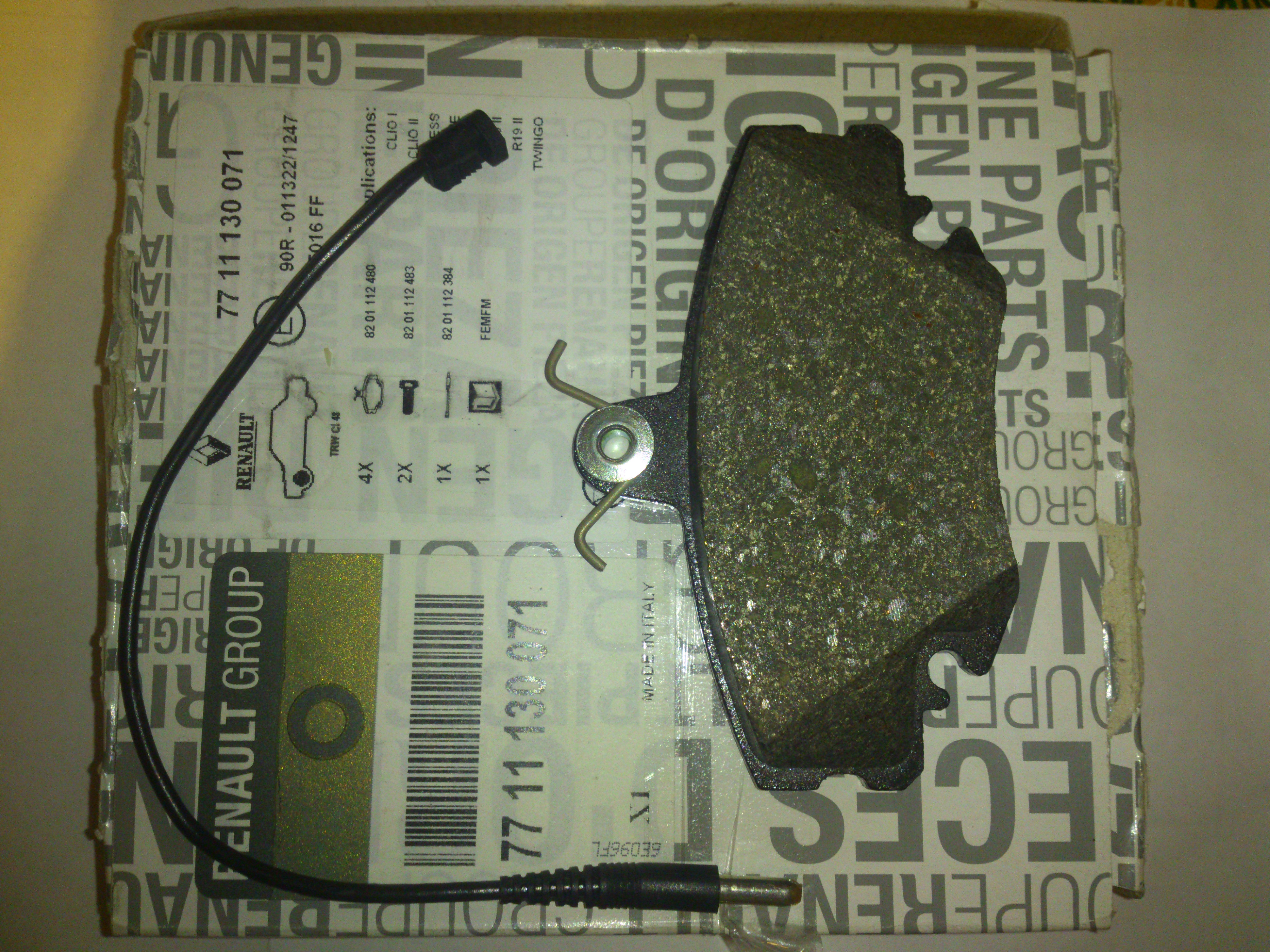

Сообщений: 506
Вот кто поменял колодки, сложно написать какие стояли?!
Друг подогнал ориджинал, по мелкому опту, за 1020 руб. В комплекте 4 колодки, 2 болта и один датчик износа.
Реношный номер 77 11 130 071 - подойдут, и главное что стоит у людей, с указанием месяца рожения Гуся.

Stas72,
Так это же от ЛоганаА!

Stas72:
А вот отсюда можно пападробнее?
На каком "Гусе" оне стоЯт???
