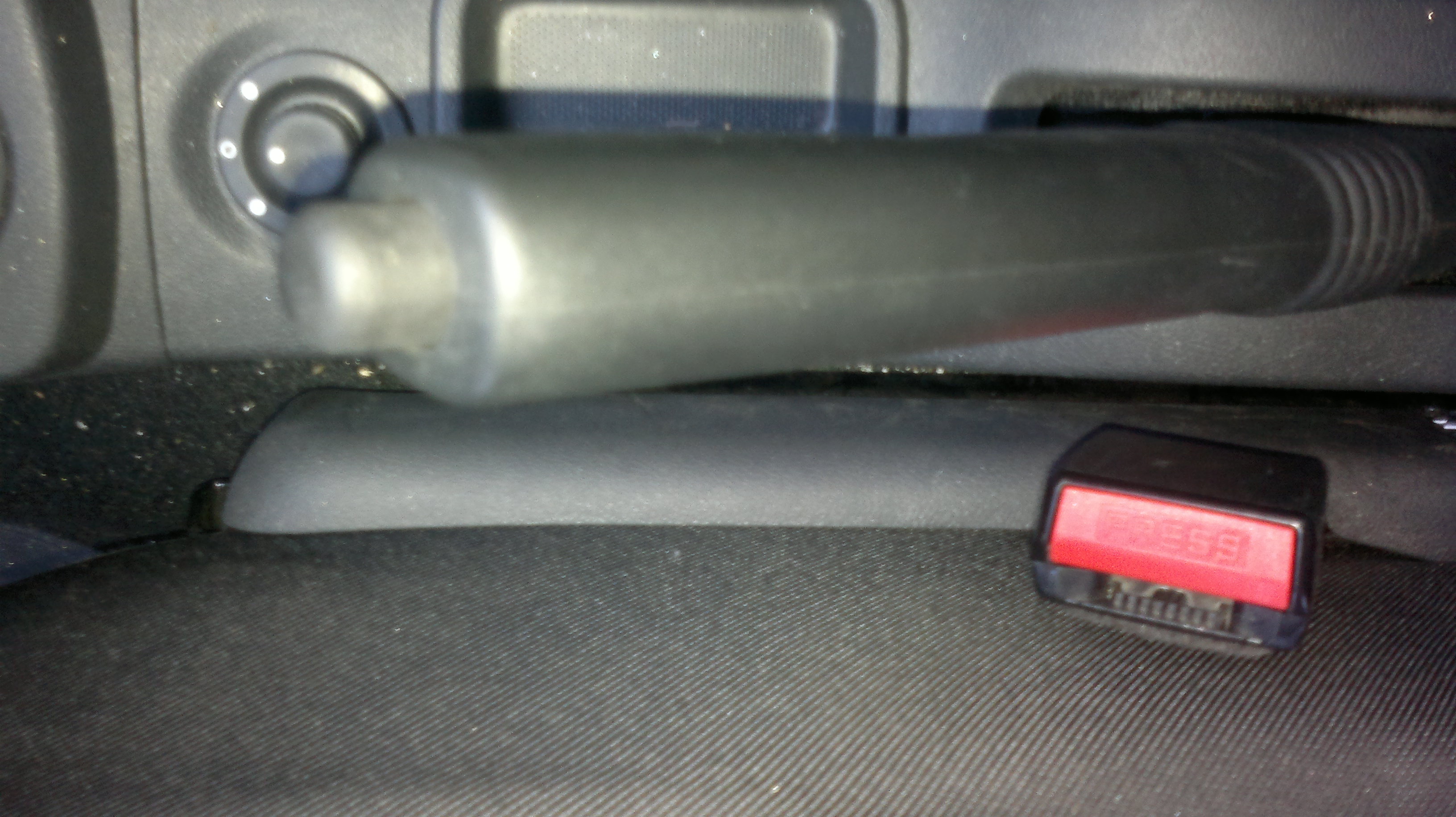

Простите может не по теме у каво нибуть стоит на правом седени кожух который закрывает салазки

Кольчугино
Сообщений: 818
deniska25:
Ни у кого нету.
У меня на Норме и на левом нет. Снаружи стоят, потому что подогрев.
Сообщений: 22
У меня люксовка
deniska25:
У меня люксовка
У меня тоже  joke
Левой накладки на пассажирском сидении нет.
Сообщений: 965
У меня тоже. Левой накладки на пассажирском сидении нет.
Думаете что скрип сидений из-за того, что нет накладки?

Сообщений: 106
deniska25:
Эта деталь отсутствует в принципе. Можете посмотреть в каталоге запчастей. Не предусмотрена.

Сообщений: 151
deniska25:
Нет. не у кого не видел. даже на логане нет!
