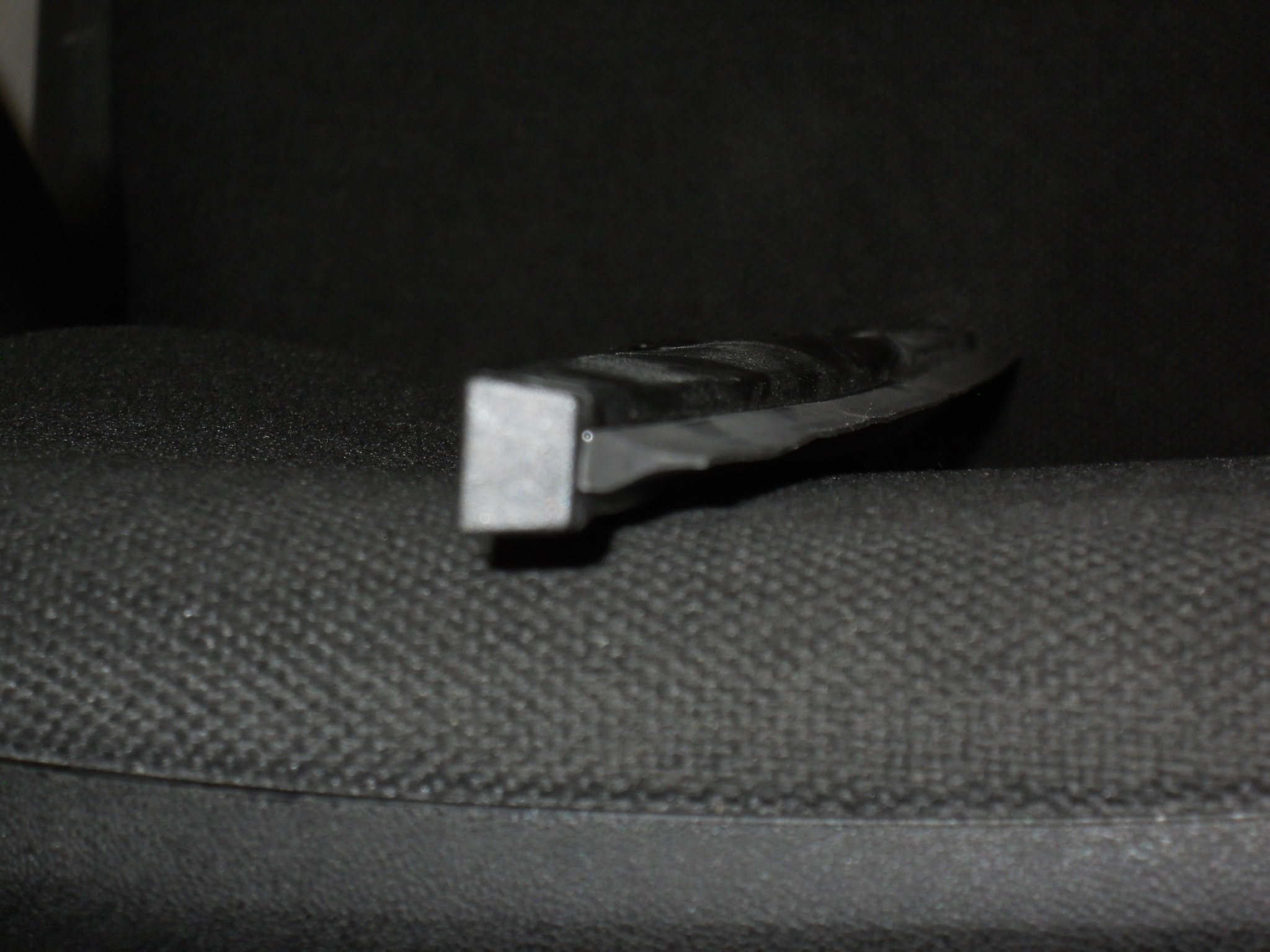

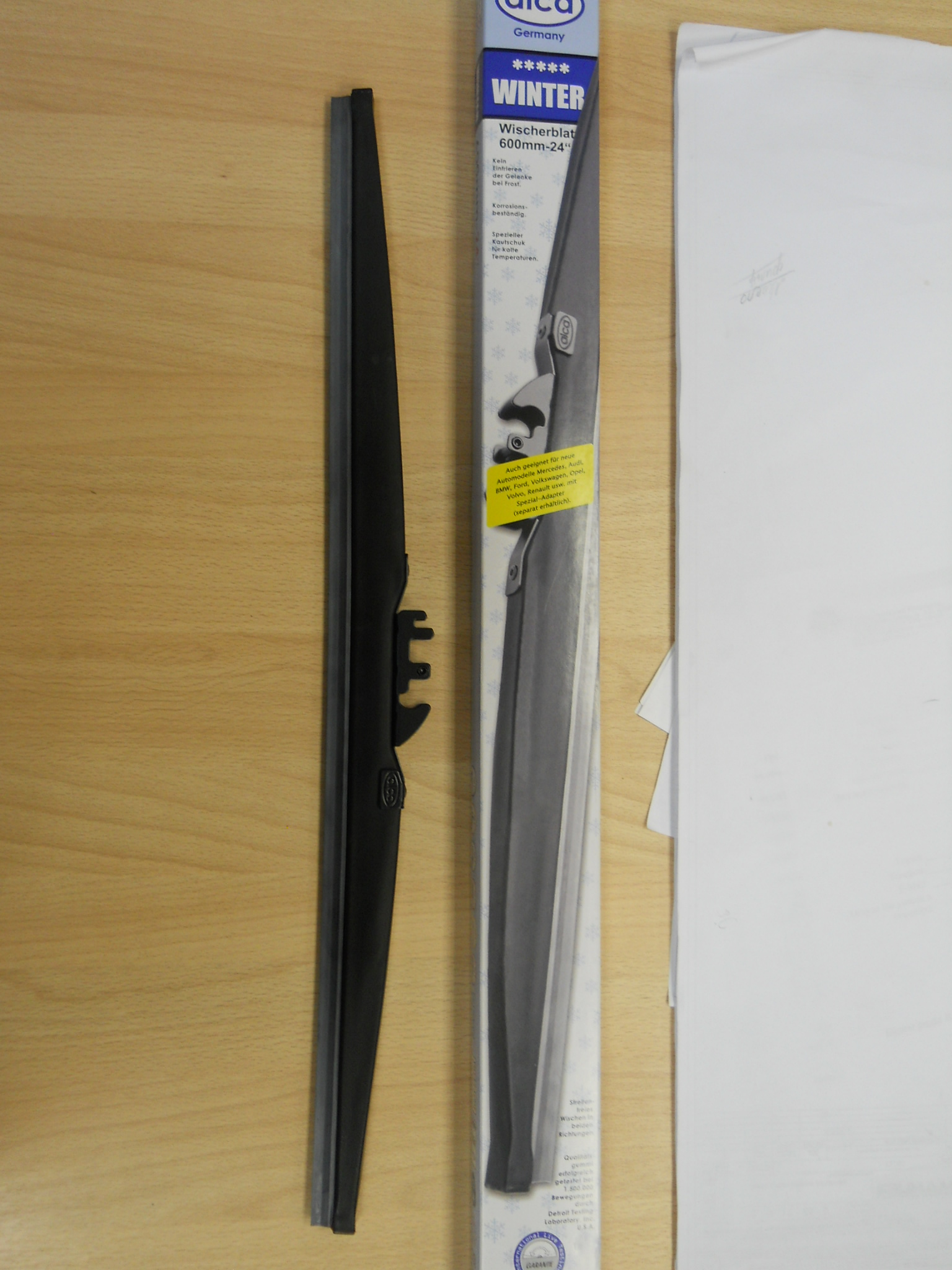

Поменял бескаркасные Alca на зимние той же фирмы. Пару дней езжу - нареканий пока нет (но и зима только начинается). Прикладываю фото сечения резинки - она сплошная, льду накапливаться вроде негде, будем надеяться, что будет прижим по всей длине щетки (совет с соседнего форума). Сама щетка каркасная, но в резиновом чехле. По летним щеткам - отъездил сезон, все нормально. Правда, под конец сильно заскрипели по сухому (точнее недостаточно влажному) стеклу, хоть и написано "графит", но грешу на то, что в воду в последний долив добавлял моющее средство. Резинка на глаз не износилась, но есть возможность поменять.
Я ничего не добавлял, но тоже появился очень противный скрип. Видимо больше одного сезона не ходят (alca, бескаркасные, графит) shock
Сообщений: 510
alexei:
В том-то и дело, что заскрипели после добавки. А на внешний вид резинки (кромка) как новые.
RS0Y5L, серебристый, 42-02K
