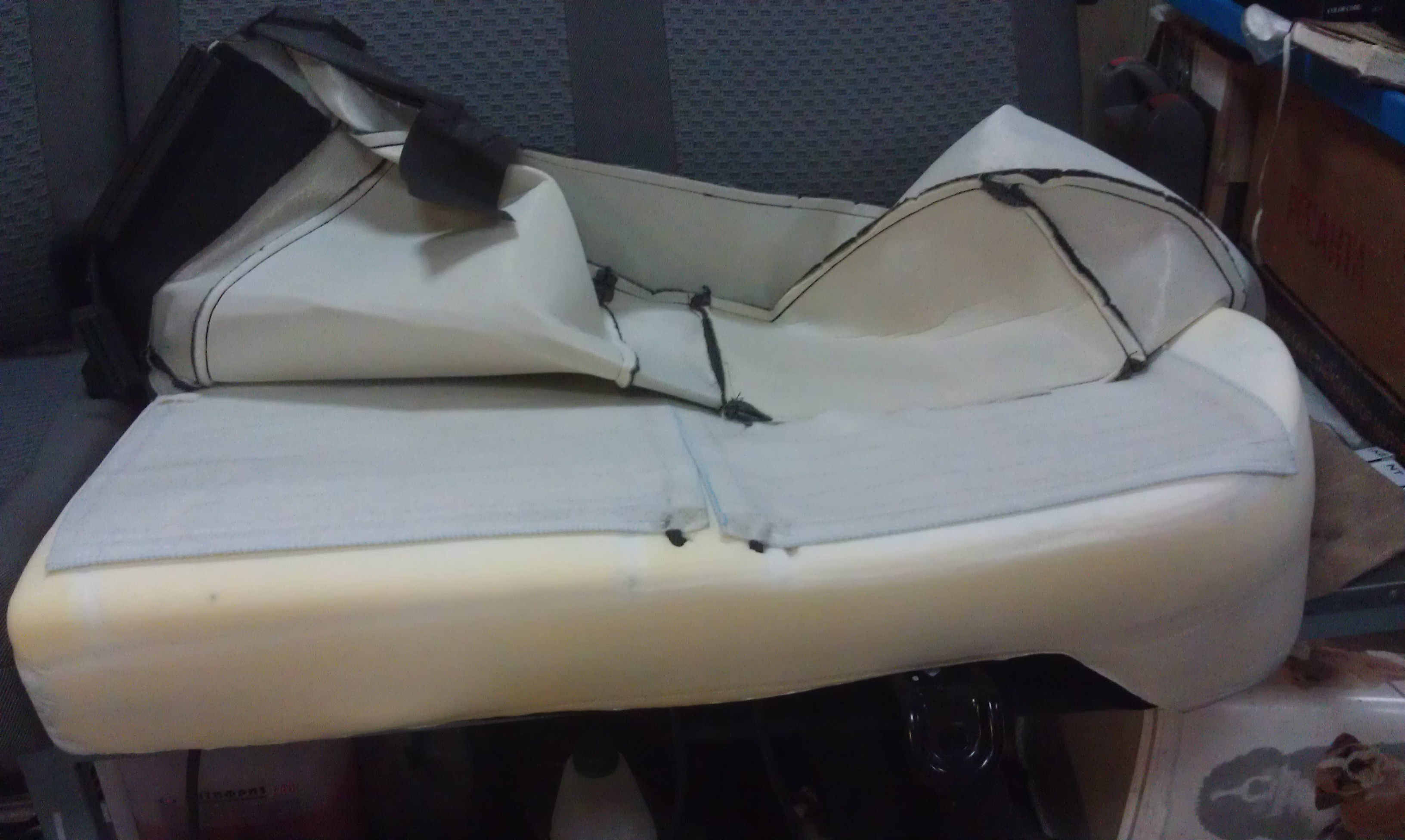

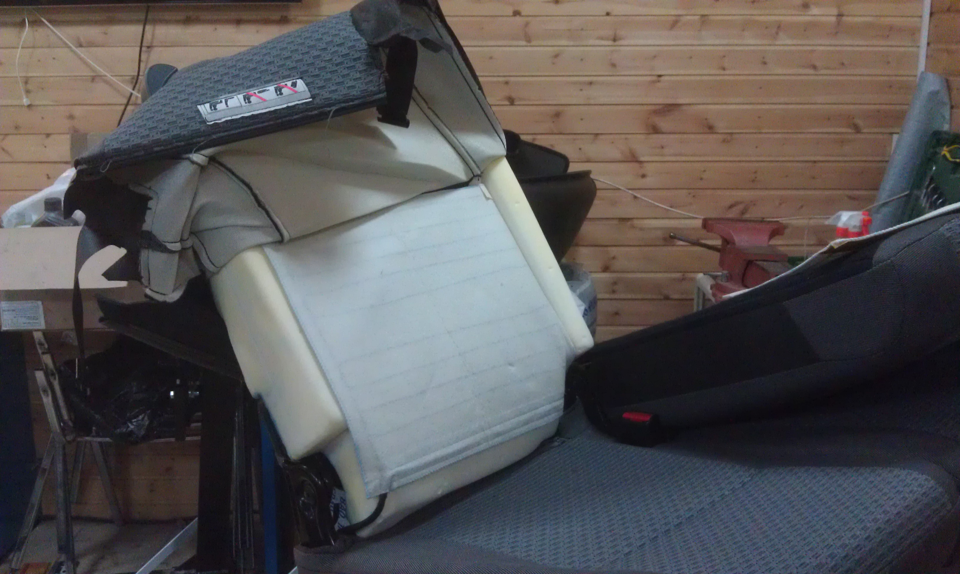

С целью заботы о детях в предверии зимы, закончил монтаж подогрева второго ряда сидений. Дочь теперь ездит на втором ряду, говорит там быстрее нагревается чем на первом.

DiMan:
vitek, Написал бы что и как сделал?
да в принципе ничего мудреного, купил подогрев Емеля УК-2, когда натягивал чехлы на седенья вскрыл заводскую обивку и под нее закрепил нагревателные маты. Потом долго думал куда поставить регуляторы, в результате нашлось местечко на основании подлокотника который тоже сам установил. Питание взял через предохранитель с акумулятора, а управление с предохранителя подогрева передних сидений ну и подсветку с ближайших клавиш. В результате с одного регулятора греется попа и спина узенькой половинки сидения, а с другого две попы большой половинки.
